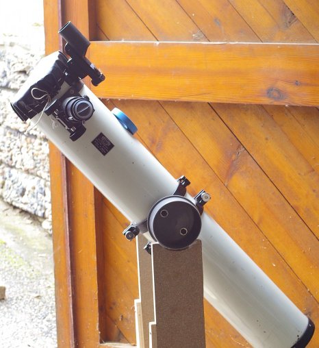

Hallo Leute,
viele Einsteiger, und nicht nur die, sind unzufrieden mit der käuflichen Montierung des Einsteiger-Newton 114/900. Und manche haben nur einen kleinen Geldbeutel.
Zum Selbstbau einer Montierung fehlt oft der Mut. Es gibt natürlich schon viele Anleitungen im Netz für Selbstbau-Newtons.
Diese hier ist so einfach, dennoch so stabil wie möglich:
http://jrhn.gmxhome.de/astro/dobson.html
Es soll dem Einsteiger vor allem die Angst vor dem Selbstbau genommen werden. Die Anleitung ist also schon recht ausführlich.

Hallo Joachim,
das wird dir wenig nutzen, denn es ist kein Problem des Web-Servers, sondern der Bilder selbst. Die Bilddateien werden zwar korrekt übertragen, aber der Firefox ist nicht in der Lage sie darzustellen, auch wenn sie lokal gespeichert sind.
So wie es aussieht, sind die Bilder nicht wirklich in JPEG, sondern im ppm-Format gespeichert.
Programmen wie Gimp, eog und gthumb können das erkennen, aber Firefox mag es nicht.
Dass da etwas am Format nicht korrekt ist kannst du auch mit dem file Kommando feststellen. Deine Bilder werden als
Netpbm PPM "rawbits" image data
erkannt und nicht als JPEG:
JPEG image data, JFIF standard [...].
Vermutlich hast du beim Abspeichern fälschlich als Format ppm ausgewählt und dazu unpassend die Erweiterung ".jpg" beim Dateinamen mit angegeben.
Am besten probierst du noch mal die Bilder anders abzuspeichern, also mit anderen Optionen oder mit einem anderen Bildbearbeitungsprogramm.
Im echten JPEG-Format lässt sich bei moderater Kompression (ich nehme meist "JPEG-Quality Parameter:" 85%) auch die Dateigröße strak reduzieren. Am Beispiel von dob02.jpg sinkt sie von 693.6KB im ppm_Format auf nur noch 49.4KB (siehe Anhang). Das beschleunigt den Seitenaufbau insbesondere für Betrachter mit langsamer Verbindung erheblich.

Moin Joachim!
Noch ein Tip: Wenn Du die Abschlußdeckel größer wählst, dann sparst Du Dir den Magneten. Die Deckel kriegst Du in allen Größen, dann aber nicht im Baumarkt, sondern im Baustoffhandel. Ich habe solche Konstruktionen auch schon mehrfach realisiert (siehe "Teleskop-Park" auf meiner Heimatseite). Die Deckel hier sind zumeist im Durchmesser 6" und 8".

hi,
ein 114/900er ist auch meiner meinung nach im segment unter 50euro das interessanteste teleskop, hab auch einen, für schlappe 25euro gekauft und mit dem ding geht schon was. gerade für planeten ist das schön, aber man kann auch alle messier objekte damit sehen.
der umbau zu dobson wie stephan das gemacht hat ist absolut empfehlenswert, weil die teleskope meistens auf wackeligen eq1 montierungen verkauft werden. zusätzlich hat die velourauskleidung bei mir noch einiges gebracht.
ganz wichtig ist aber das dein 46euro teleskop einen 1,25 zoll oaz hat und keinen 0,96''. sonst kriegst du keine gescheiten okulare. ich hab mir deshalb auf meinen 114er einen 1,25oaz aus einem stück kupferrohr (32mm dicke) gebaut.
also viel spass mit dem teil. ist sehr gut zum einstieg. bei mir musste das tele aber nach einem halben jahr einem 10'' dobson weichen. öffnungswahn und günstiger preis.
