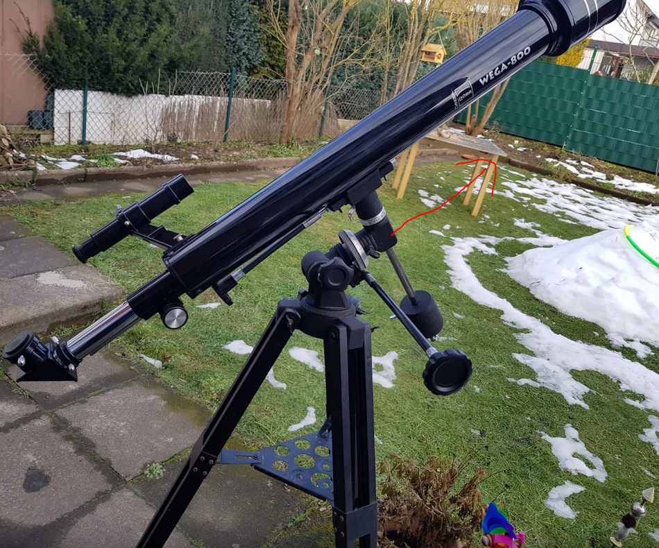

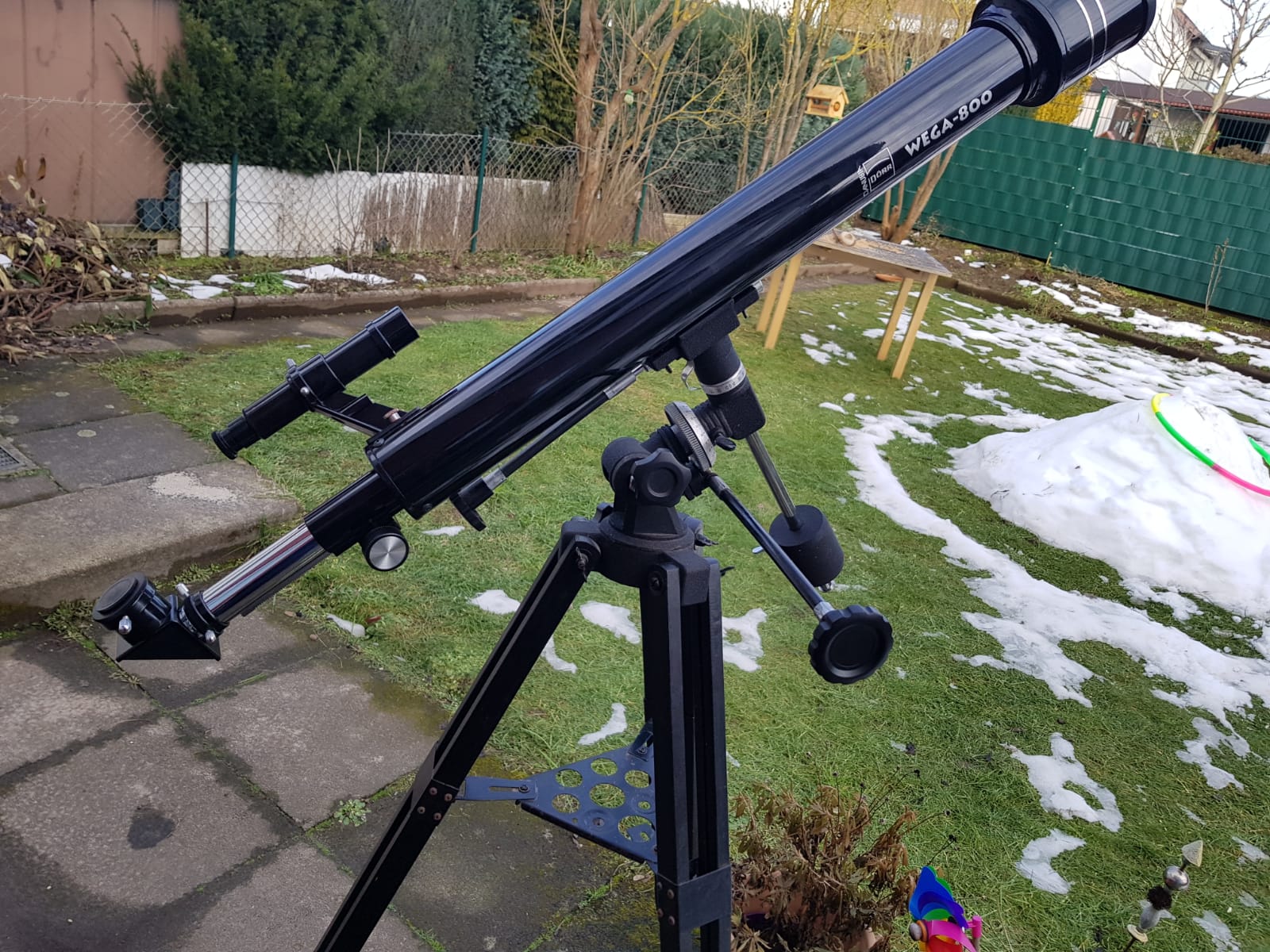

, mein Name ist Matthias , ich bin 52 Jahre alt , wir wohnen in Northeim/Langenholtensen bei Göttingen , und ich habe spontan ein altes Dachbodenfundteleskop erstanden für 10 €...äh ja.
Ich habe mich schon immer für den Weltraum , die Sterne und das Myteriums des Kosmos faszinieren können.
Zu viele andere Hobbys haben mich aber von Investitionen in Richtung Astronomie abgehalten.
Nun aber ist es soweit , ich hatte beschlossen einfach mal anzufangen , und habe ein Blindkauf für nen 10er getätigt , das tut nicht zumindest finanziell nicht weh. ;)
Ich gestehe , ich habe von Tuten und Blasen keine Ahnung , als ich bei ner Parplatzübergabe die Katze im Sack , bzw im Pappkarton gekauft habe.
Zu Hause angekommen , dat Dingen zusammengebastelt ( weiß gar nicht ob das so richtig ist ).
Zumindest habe ich nach I-Net Recherche es geschafft den Sucher auszurichten , und habe heute Nachmittag bei tageslicht den Mond eingefangen.
Zugegeben , viel gesehen habe ich nicht , aber ich hatte ihn in dem Okular...erhabendes Gefühl.
Ich ahtte ein 12,5er eingesetzt , mit dem 25er ging gar nix.
Nun gut , was will ich eigentlich :?
Den Mond anschauen , will ich , und das ordentlich , da weiß ich nicht ob das 60/800er für einen Einsteiger wie mich zum Herantesten ne Gute Wahl ist...
Nun meine Fragen :

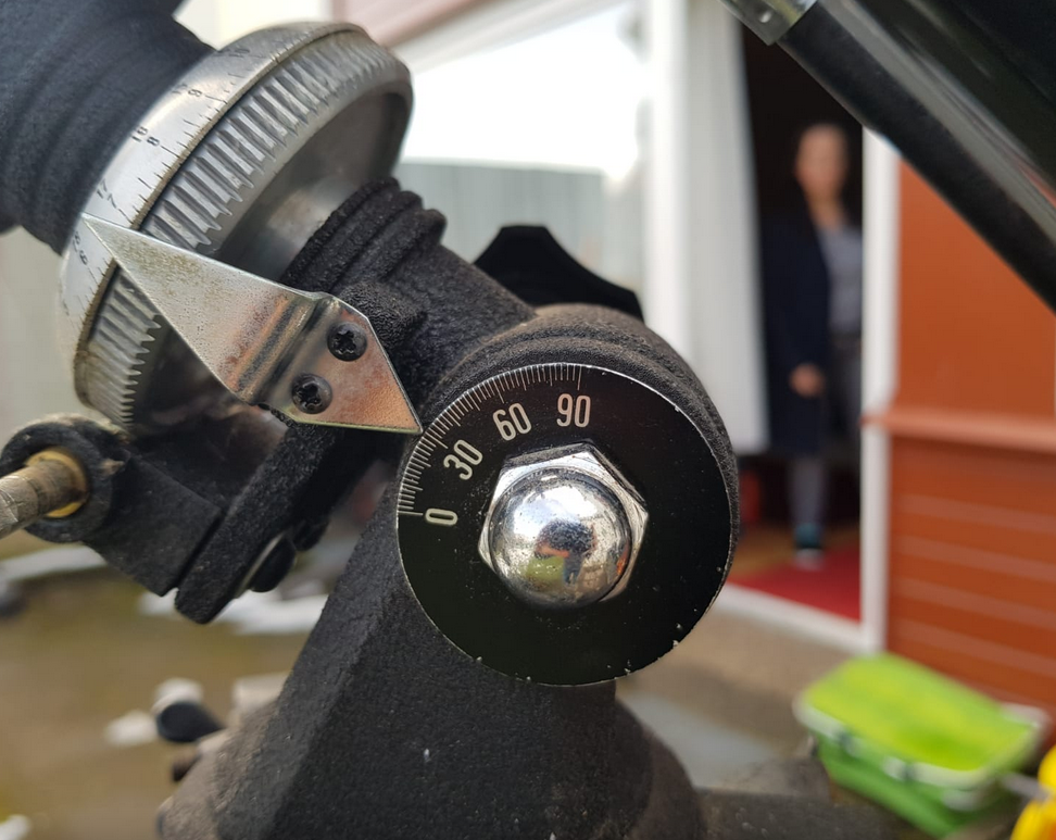

Irgendwas stand in der Anleitung von Ausrichten des Teleskops auf der Deklinationsachse 90° ...da habe ich 0 Peilung....brauche ich das denn ? , wenn ich doch sehe wo der Mond ist ..ich kann ihn ja quasi direkt anpeilen...
Technische Daten von dem Teil :
Öggnungsverhältnis 1:13
Auflösungsvermögen 1.92
erkennbare Sterne : 11M

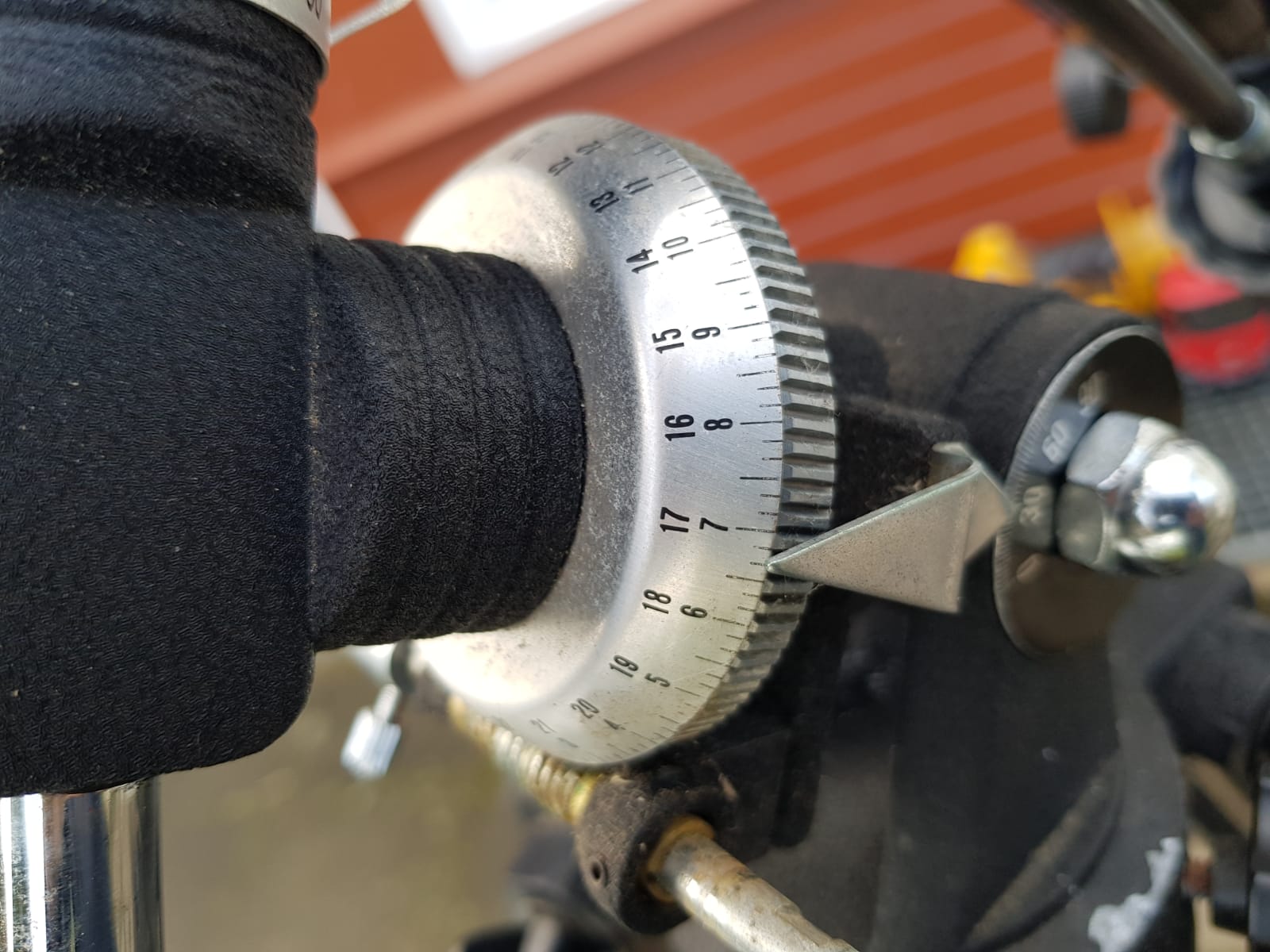

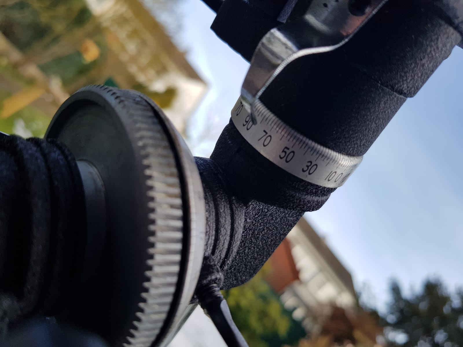

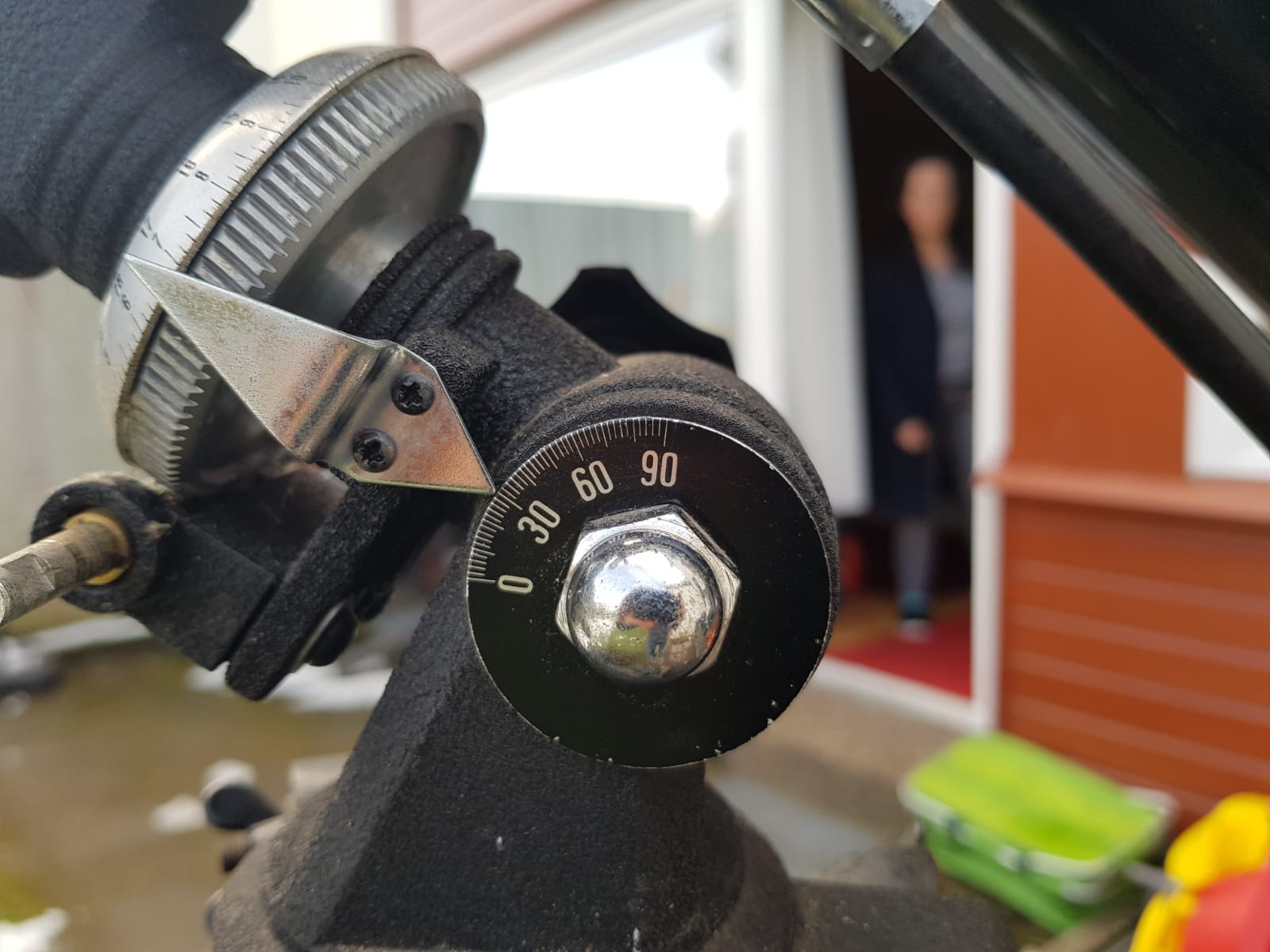

Ein paar Fotos habe ich angehängt :

Hallo Matthias,
Glückwunsch zur Neuanschaffung! Und für 10EUR kann man wirklich nicht viel falsch machen und den Mond sicherlich gut beobachten!
Beim Ausrichten des Teleskops geht es darum, da Achse parallel zur Erdachse auszurichten: dann kannst Du die "Drehung der Sterne" (in Wirklichkeit dreht sich einfach die Erde unter ihnen weg) ausgleichen, indem das Teleskop um diese eine Achse in genau der Geschwindigkeit mitgedreht wird. Das ist vor allem wichtig, wenn man Fotos machen möchte mit längeren Belichtungszeiten.
Beim visuellen Mondbeobachten ist's eigentlich egal. Im schlimmsten Fall muss man mit zwei Achsen nachjustieren, wenn er aus dem Gesichtsfeld rausgewandert ist.
paulchen
P.S.: es gibt eine Unzahl von Anleitungen, wie man ein Teleskop ausrichten kann, z.B.: Ausrichtung und Justierung einer parallaktischen Montierung
Diese Achse muss auf den Polarstern zeigen (roter Pfeil) (in der Nähe des Polarsterns ist der Himmelspol, um den sich alles dreht):
Diese Achse musst Du auf Deinen Breitengrad einstellen, als rund 51,7 Grad bei Deinem Wohnort (die Montierung sollte natürlich möglichst waagerecht stehen, Wasserwaage):
Und nur zur Sicherheit wenn Du tagsüber guckst: niemals in die Sonne, auch nicht aus Versehen beim Mond suchen! Dafür braucht man spezielle Filter!
danke Paulchen , morgen stelle ich das mal ein..und mach dann nochmal ein Bild , zum überprüfen sozusagen...
Also : Waagerecht und Skala dann bei 51, 7 einstellen..okay dokey...danke vielmals

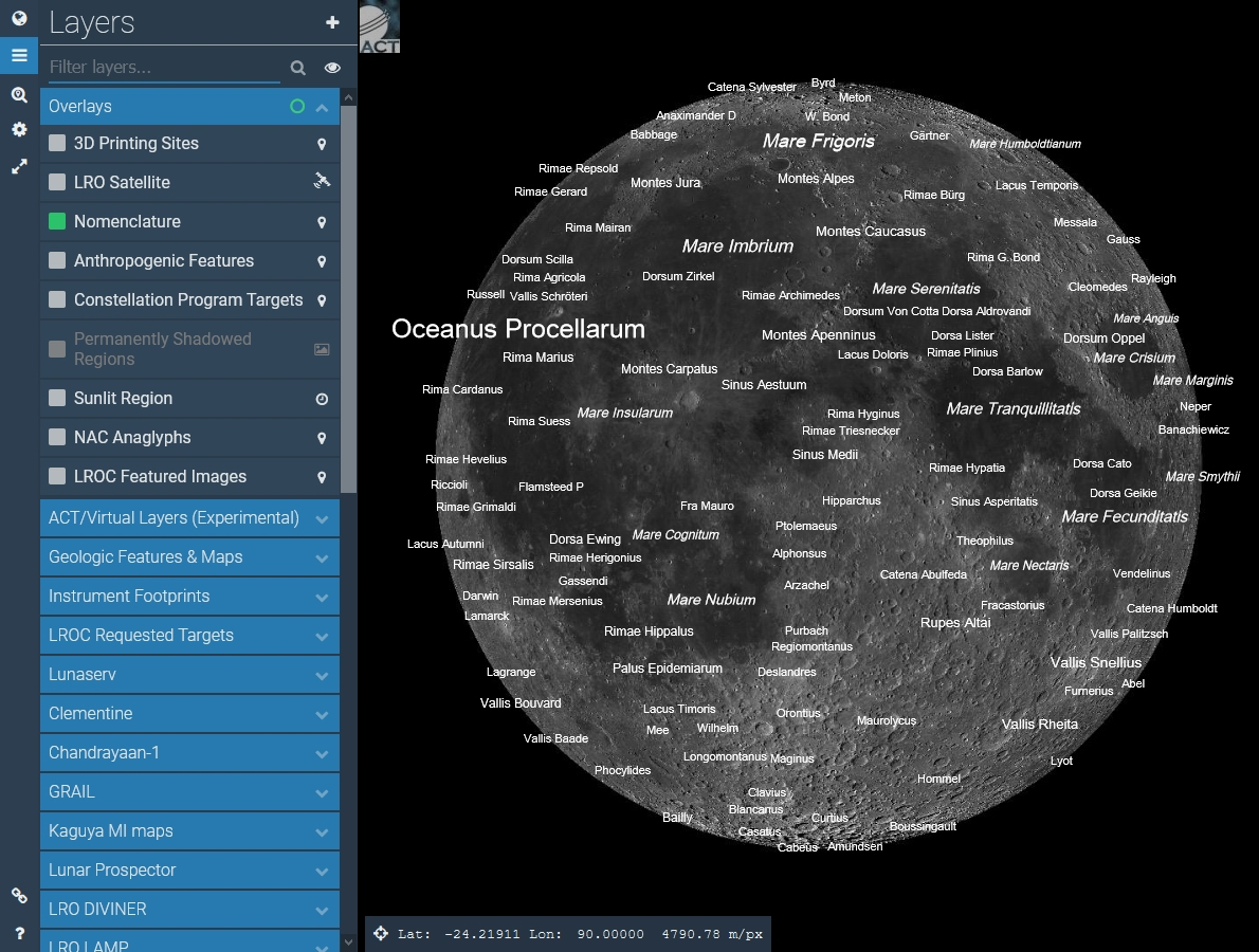

Hallo Matthias,
ich benutze immer QuickMap. Wenn Du die Namen der Objekte haben möchtest: Auf der linken Seite auf "Layer" dann weiter auf "Overlays" (aufklappen) und dann "Nomenclature" markieren (Kästchen vor dem Namen).

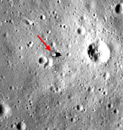

QuickMap ist genial, die Auflösung reicht herunter bis zu den Apollo-Missionen (Fußspuren und Landefähren).
