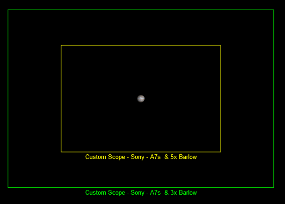

Aber bei einem Vollformatsensor gehen Planeten einfach unter:
Das ist jetzt mal für einen 127/1500 Maksutov mit 3- bzw. 5-fach Barlow. Das Problem dabei ist nur, dass Dir das Licht ausgeht... nativ hat das Gerät f/12, mit den Barlows dann f/36 bzw. f/60 (!) das wird düster um nicht zu sagen nicht praktikabel. Dagegen hilft nur mehr Öffnung, und dann wird's sehr schnell sehr teuer. Formatfüllend kanst Du also vergessen ;). Macht aber nix, wird halt mehr weggeschnitten. Pixelgröße ist wichtiger und mit einer zweifach Barlow ist das Sampling mit 0.6"/Pixel auch ok. Alles nicht ideal, aber man muss ja nicht gleich Damian Peach Konkurenz machen wollen.
