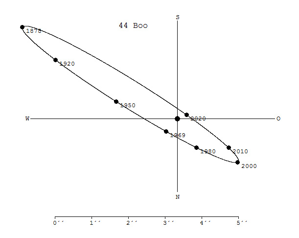

Moin zusammen!
44 Boo ist interessant, zumal die Bahnberechnung je nach mathematischem Ansatz immer noch ein wenig Unsicherheit zeigt (z.B. verschiedene Ergebnisse nach Gennaro und Strand). Nicht alle Bahndarstellungen des Systems sind m.M. nach korrekt.
Die Besonderheit der scheinbaren Bahn von 44 Boo ist das Vorhandensein von mehr als zwei Abstandsextremen. Durch die starke Elliptizität kommt es neben Periastron und Apastron noch zu zwei weiteren Extrema, die 1969 und ziemlich wahrscheinlich gegenwärtig stattfanden bzw. -finden. Hier einmal meine eigene Berechnung dieser ungewöhnlichen Bahn, die auf ziemlich neuen Bahnelementen beruht:
salü, volker.
Hi Stefan,
die Software zu den Doppelsternbahnen habe ich selbst entwickelt und geschrieben. Zur Zeit lege ich damit Dossiers zumindest für die interessanteren Systeme an. Gerade für Doppelsterne mit kürzeren (oder sehr langen) Umlaufzeiten sind die Angaben zu Abstand und Positionswinkel in der Literatur oft nicht mehr aktuell bzw. recht ungenau. Bei manchen Bahnen fehlen sogar die Himmelsrichtungen oder der Maßstab.
salü, volker.
