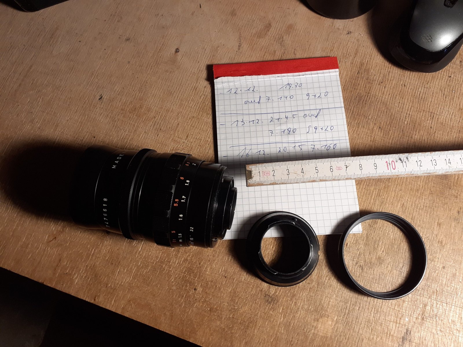

muss auch noch mal nachfragen.
habe noch ein DDR pentacon 2.8/135 objektiv mit exa bajonett da. (bild )
würde das gern an meine alte d10 canon rannbringen.
gibts da einen adapter ?

Ja.
Aber Achtung: Die meisten Adapter sind zu dick, Unendlich wird dann nur noch in Abhängigkeit von den Fertigungstoleranzen des Objektivs erreicht.
Diese Bauart ->EXA EOS Adapter - Objektiv Adapter Ring Exakta Mount Lens to Canon EOS EF | eBay geht. Sie sind sehr dünn, das Anbringen kann etwas schmerzhaft sein weil der Rand extrem dünn ist und manche Exa-Bajonette sehr stark klemmen. Ich habe eine Reihe davon, alle erreichen unendlich.

ja, danke.die 10 d hab ich fast umsonst bekommen und soll mein übungsgerät werden.habe im netz sehr schöne astrobilder von ihr gefunden.
werde meinen 80/560 triplett mit leitrohr da mal rannhalten.
klar gegen den mt 160 mm kommt der nicht rann aber gehen müsste das doch ?
n50

klar. Das EF-Bajonett ist ja quasi ein Standardanschluß, für den es nahezu an alles feste Adaptionen gibt. Versuch eine geschraubte Adaption zu bekommen, die Steckanschlüsse der Okulare sind nicht so exakt in der opt. Achse, wenn eine so schwere Kamera dran hängt. Die meisten Okularauszüge haben aber Gewinde, an die man adaptieren kann.
Die 10D bzw. der Vorgänger D60 war die erste allgemein verfügbare DSLR von Canon, ich habe beide bis heute wegen der wie ich finde schönen wärmeren Farben. Alle alten DSLR haben mehr oder weniger starkes Verstärkerglühen, daher müssen Darks sein, damit man es rausrechnen kann. Aber ansonsten kann die Kamera schon einiges - wie Du sagst, das Web ist voll von Aufnahmen damit.
Das PDF ist aus dem Jahr 2003, was damals Begeisterungsstürme auslöste bewirkt nur bei Sammlern noch Begeisterung, wie gesagt, die heutigen EOS (gleich welcher Serie) sind weit besser, und wenn man sich umschaut etwa ab 400/450D, also im Win10-kompatiblen Bereiche kriegt man für kleines Geld schon astromod. Kameras, das wäre dann wenn Du soweit klar kommst der nächste Schritt für Halpha-Empfindlichkeit, Du wirst feststellen dass auch das Rauschen und Verstärkerglühen weniger wird, je neuer die Kamera ist. Das bringt einfach der Fortschritt der Elektronik.
Das wichtigste aber ist - fotografieren! Nur die Praxis bringt einen weiter, wie sagt man so schön: Nur Versuch macht klug! In diesem Sinne viel Erfolg.
Ah ... _ Die Streulichtblende des Pentacon ist ein Witz. Besorg Dir schwarze Pappe (Bastelkarton) und mach Dir eine längere, bis sie gerade eben im Sucher zu erkennen ist (in den Ecken), dann etwas kürzen und gut. Zusammen mit 1 - 1,5 Blenden Abblendung wirst Du Dein Glas nicht wieder erkennen!
Jörg
eine geschraubte adaption, da kann ich so nichts damit anfangen, heißt das , doch nicht die oben empfohlene mit bajonett ?
danke
n50
doch, aber die üblichen Adapter EF auf 1.25'' oder 2'' Steckadapter werden in den Okularauszug gesteckt und geklemmt wie Okulare. Das geht, aber die Klemmung ist oft nicht koaxial zur opt. Achse, d.h. die Kamera ist etwas verkippt. Dann ist das fokussieren schwierig, weil Kamerachip und Bildebene nicht zusammenpassen. Wenn am Okularauszug ein Gewinde ist beim Händler nachfragen ob es einen zum Okularauszug passenden Gewindeadapter auf EF-Bajonett gibt. Das ist besser da sich nichts verkippen kann.
