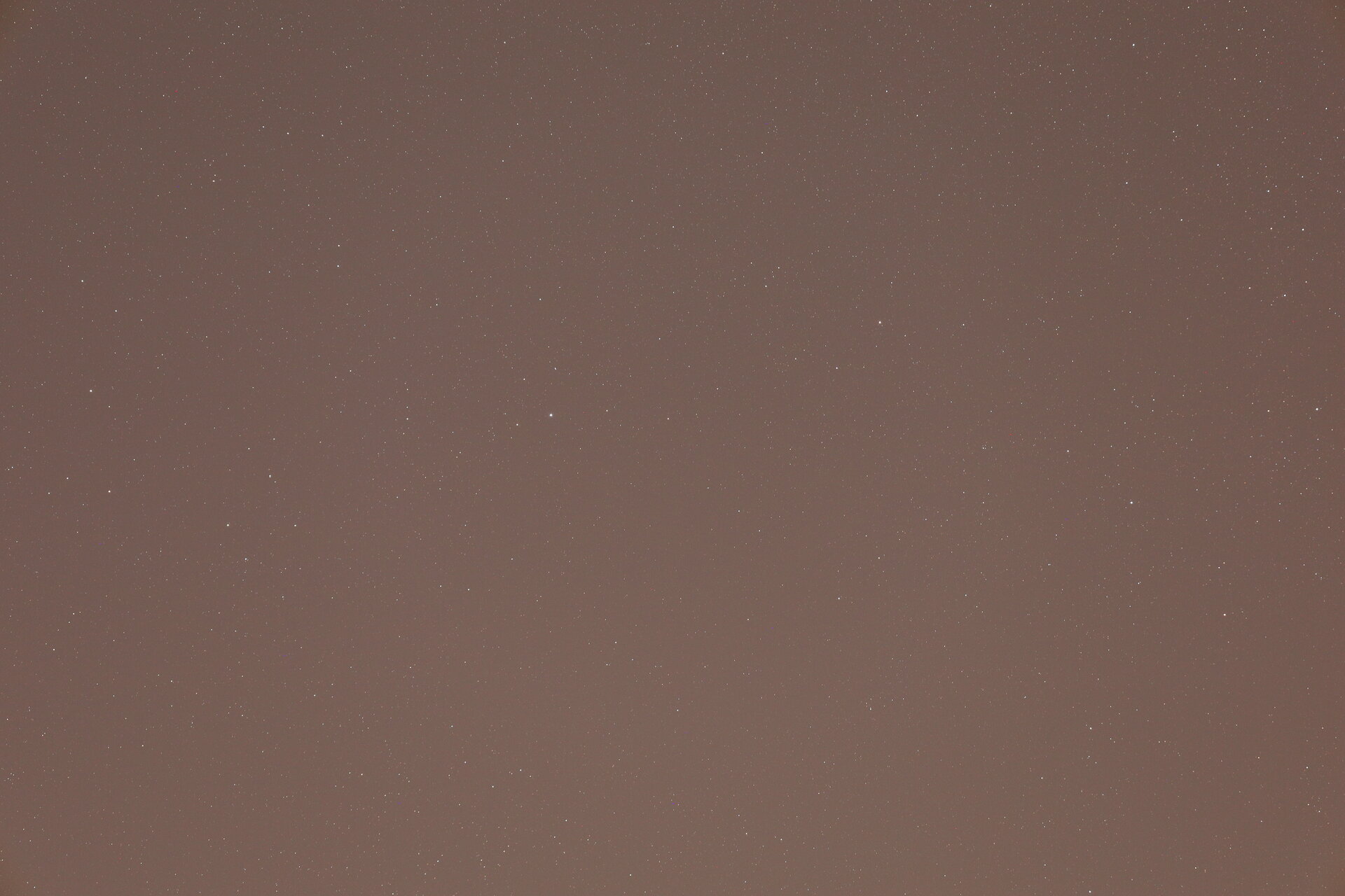

Wenn das passiert ist, hast Du ein kalibriertes, gradienten- und rauscharmes Bild mit korrekten Farben. Das ist dann der Ausgangspunkt weitere Bearbeitung. ier musst Du zunächst verstehen, was ein lineares Bild und was ein gestrecktes ist. Eigentlich ganz einfach: auf einem linearen Bild sieht man von den meisten Sternen und dem Objekt gar nichts. Der Großteil der Bildinformation steckt in den sehr dunklen Anteilen des Bildes, die alles dominieren. Strecken ist der Vorgang, diesen riesigen Kontrast zwischen dem "Sumpf" mit unserem wertvollen Bild und den hellsten Stellen soweit zu reduzieren, dass man was sieht.
Dabei gibt es eine Falle: viele Programme wie DSS oder Siril bieten eine "Screen Stretch" Funktion an, die automatisch eine (meistens aber nicht optimale) Streckung macht - einfach damit man mehr sieht als ein fast nur schwarzes Bild. Für das Strecken musst Du einen solchen Screen Stretch ausschalten, damit Du siehst, was deine Bearbeitung tatsächlich bewirkt. Wenn Du das Summenbild aus Siril/Graxpert als TIF exportierst und in Lightroom oder Photoshop lädst, gibt es keinen solchen automatischen Stretch. Den haben "nur" die Astro-Bildverarbeitungen. In der gängigen Foto-BV kannst Du dann mit Tonwertanpassung und/oder Gradationskurven arbeiten. Beim Strecken aufpassen, dass keine Stellen in die maximale Helligkeit laufen! Und im Histogramm dürfen keine kammartigen "Löcher" entstehen, sonst produzierst Du "Zwiebelschalen". Eine Anpassung reicht i.d.R. nicht, wenn ich statt in Siril in Affinity Photo strecke, dann oft mit 3 Gradationskurven oder sogar mehr.
