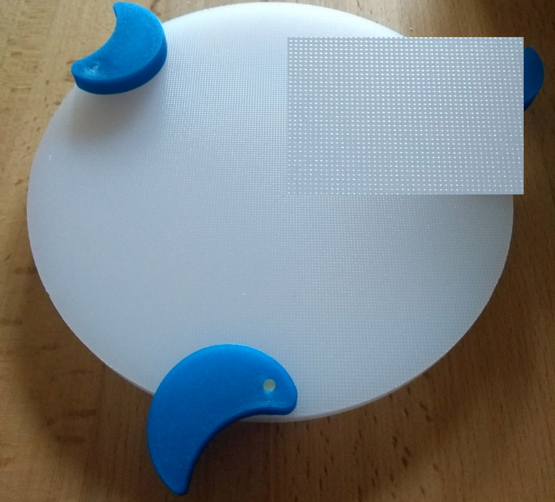

Habe letztens auf ebay diese Ding für mein Teleobjektiv bestellt.
Angepriesen mit absolut homogen.
Und es funktioniert gut.
Hier wird das Bild aber eher bräunlich eingefärbt.
Es handelt sich wohl um eine gerasterte Nylonscheibe.
Angestrahlt habe ich diese mit einem, flächig aufgereihten LED Strip.
Das einfallende Licht muss nicht 100% homogen sein, das regelt diese Scheibe.
Allerdings dürfte die für euer tele dann wohl zu schwer werden.
Aber evtl. Gibt's die auch in dünner.
