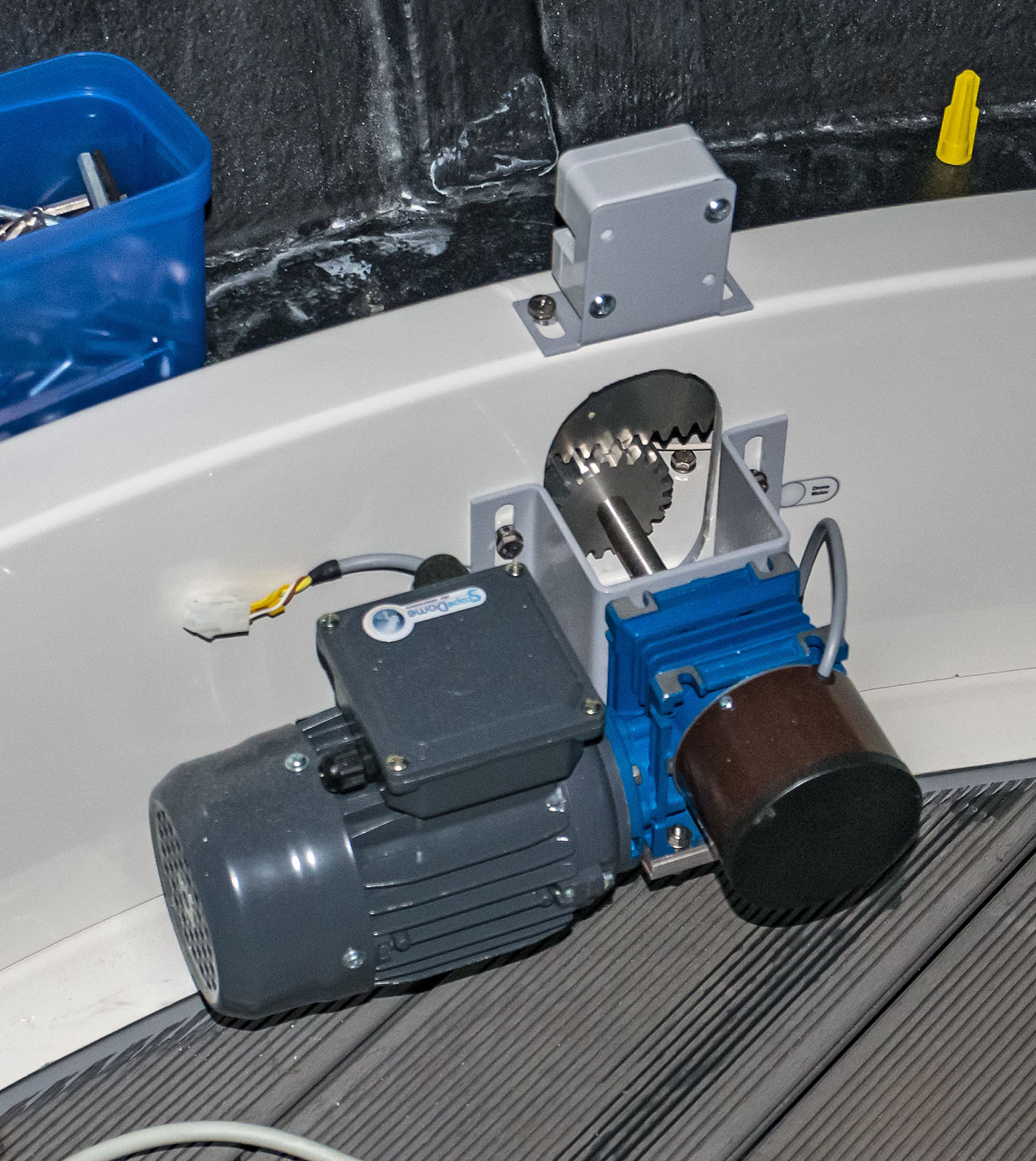

Zur Hardware: Das K8055-Board ist einerseits mit einem Inverter FU6 der Fa. Maedler verbunden (Richtung und an/aus), der den Antriebsgetriebemotor (220V, drei Phasen) ansteuert. Anderseits ist an einen der Zähleingänge des K8055 ein Billigst-Drehimpulsgeber angeschlossen, der über ein Rad die Drehung des Domes abtastet. Ein weiterer Eingang des K8055 ist mit einem Taster verbunden, der von einem am Dome angebrachten „Nippel“ betätigt wird und als Home-Sensor dient.
