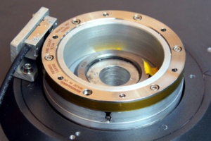

ich kann aus eigenen Erfahrung mit einem Umbau meiner LX200 16" Gabelmontierung auf hochauflösende Renishaw Encoder berichten bzw. beitragen.
Den Umbau habe ich aber schon vor 8 Jahren gemacht, weil die Original Elektronik von Meade mir leider den Dienst versagte. Dieser Umbau war für mich sogar preisgünstiger, als die Austauschelektronik des Herstellers, somit alternativlos und kostete etwa 4000€. Heute ist das sicherlich auch um Einiges preisgünstiger zu machen.
Nachführ- und Positioniergenauigkeit sind ein Meilenstein und auch nicht mit den heutigen, am Markt befindlichen "hochauflösenden" Renishaw Encodern in einer "EQ Klasse" vergleichbar; 10 Micron und Planewave setzen heute noch auf ein baugleiches System.
Ich will damit sagen; Renishaw bedingt nicht gleich hochauflösend; selbst wenn es so vollmundig und preisgünstig gern beworben wird!
Mit solch einem hochauflösenden System mit Encoderring + Interpolator kommt die Montierung auf 15,7 Mio. Teilstriche auf der RA- und DEC-Achse und arbeitet mit einer Nachführgenauigkeit von mind. < 0,5“ RMS in 5 Minuten.
Beide Achsen (RA/DEK) laufen mit den Getriebeeinheiten bei Typ. 0,05″ RMS bei realer Messung (20 Sec.) am Encoder :

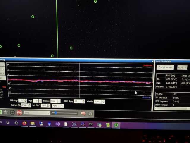

Hier ein Guidinggraph von neulich Ende März, zwar nur 50 Punkte. Oben drauf war ein C11 und Pointingmdell waren ca. 25 Punkte.

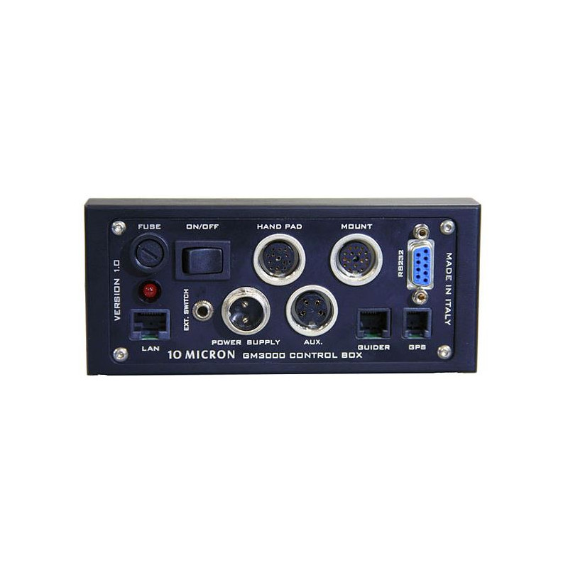

Eine 10u stellst du hin, schaltest sie ein, machst dein Pointing (1x bei fixer Installation) und sie läuft. Kein Tweaking von irgendwelchen Einstellungen.
20-30% Abschlag auf die Nennkapazität kennt sie nicht, 50 kg = 50 kg.
Sogar das genaue Ausbalancieren ermittelt dir, auf Wunsch, die Montierung.
