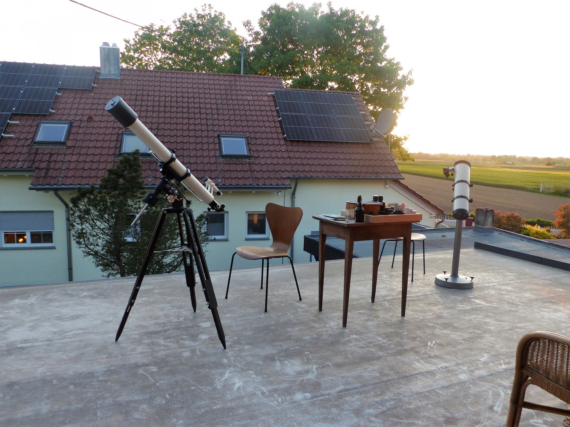

Es gibt auf Vieles zu antworten und einiges Neues zu berichten (Carlsson war bis eben wieder auf dem Dach!), doch ich muss in die Kiste. Morgen schreibe ich einen neuen Beobachtungsbericht, nein, strenggenommen werden es zwei: einen, wie Du, Peter, mir vorgeschlagen hast, mit den ganzen technischen Hinweisen (die ziemlich gut funktioniert haben!), und einen, wie der gute alte Ursus das Ganze subjektiv erlebt hat. :)
SERVIERVORSCHLAG
Es kommen M13, M92 und M56 drin vor, so viel sei verraten.
