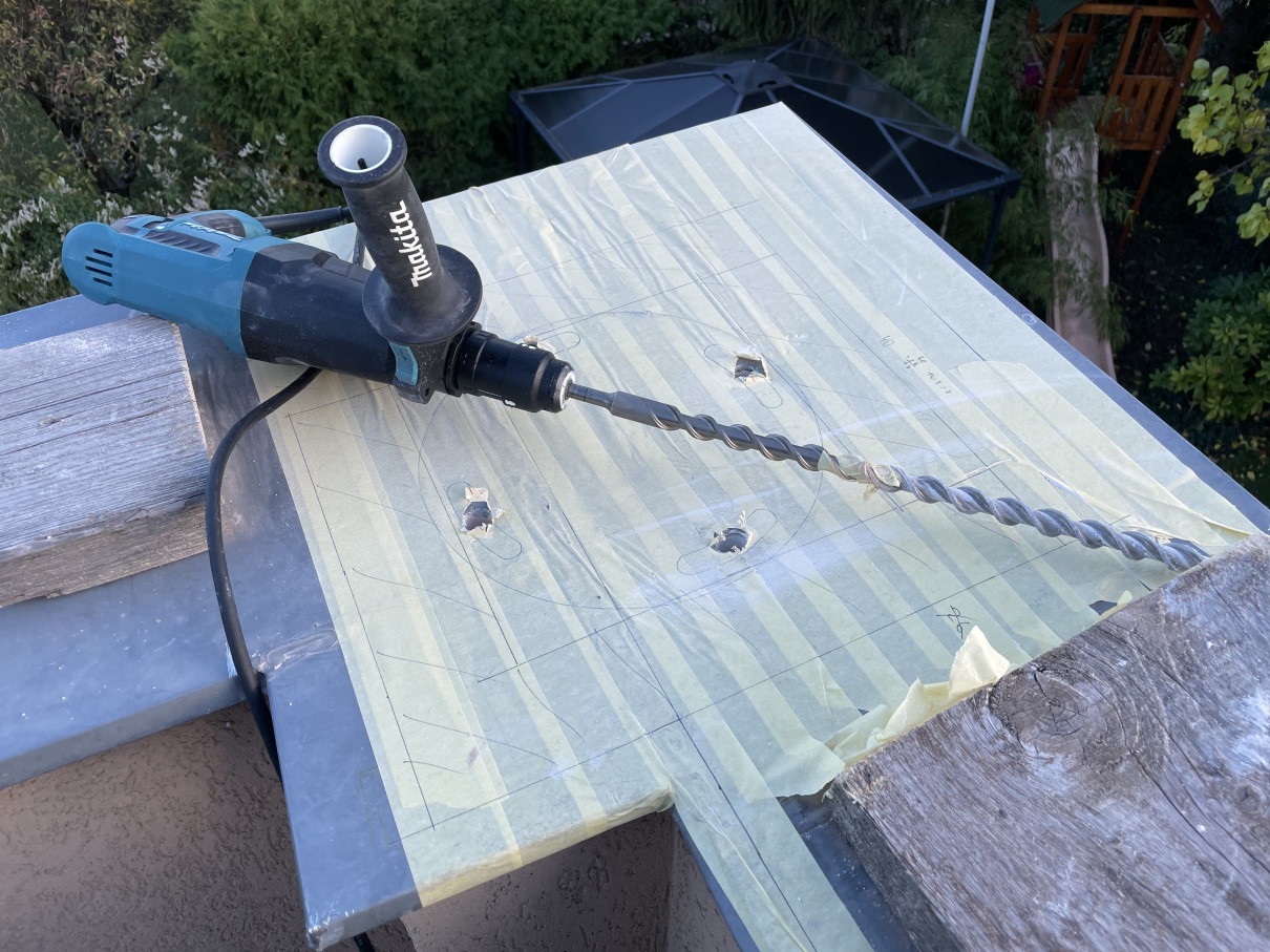

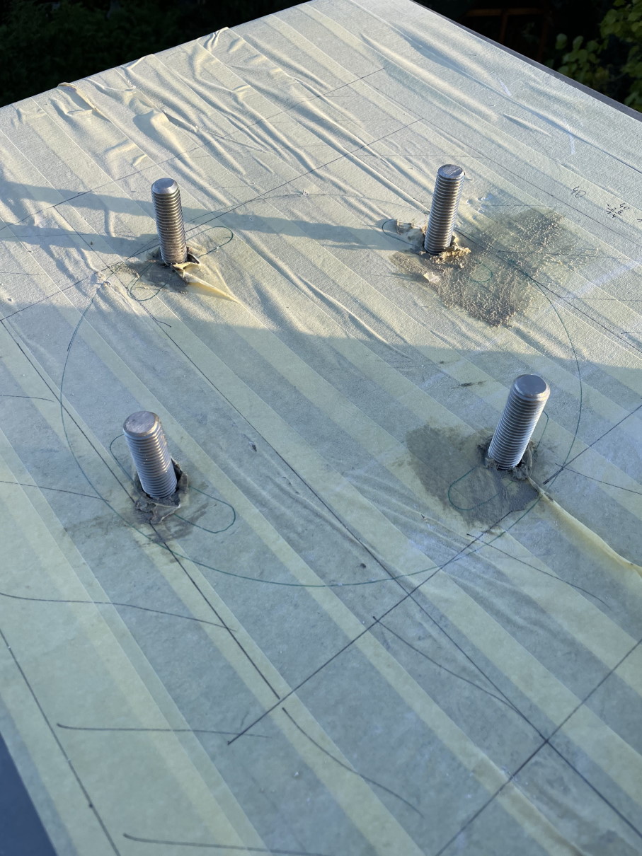

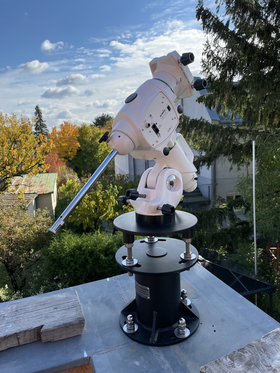

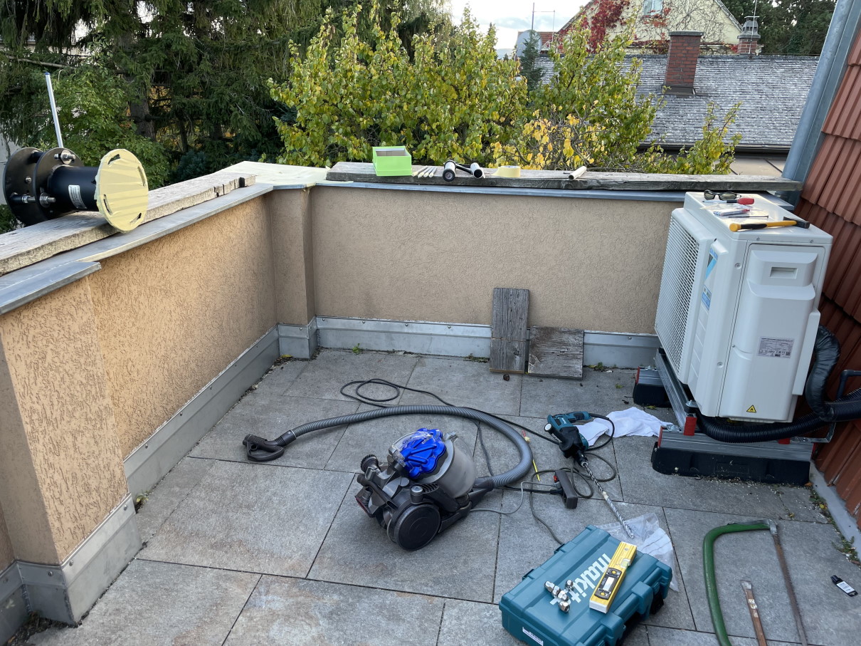

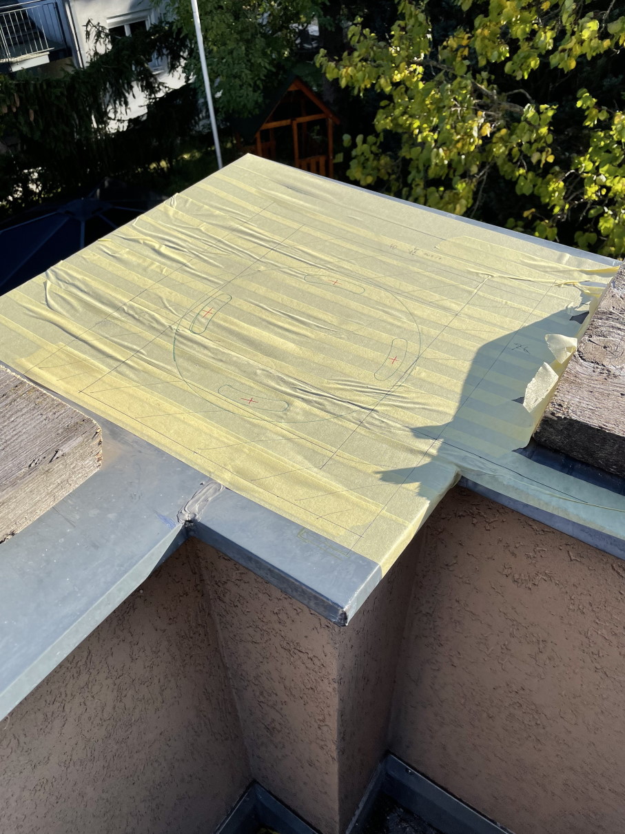

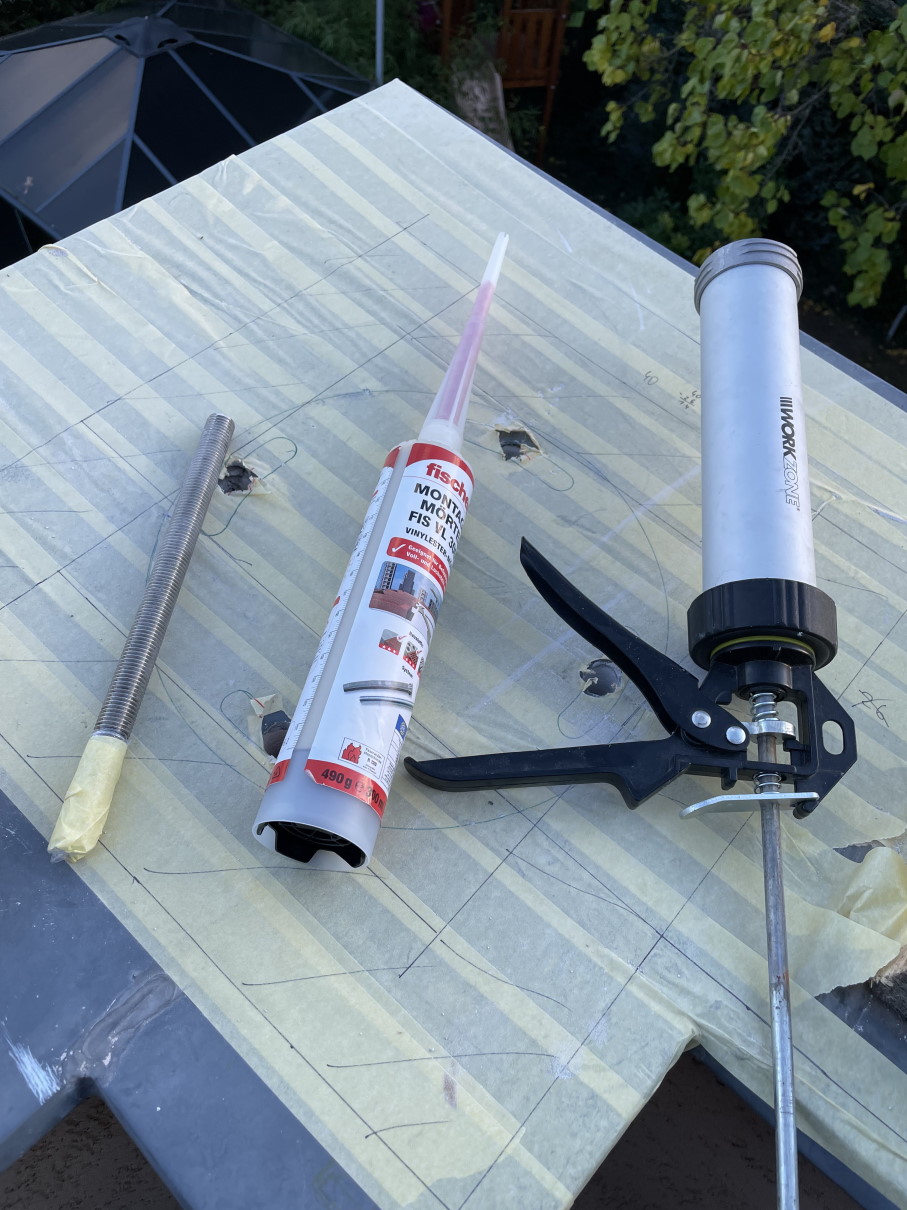

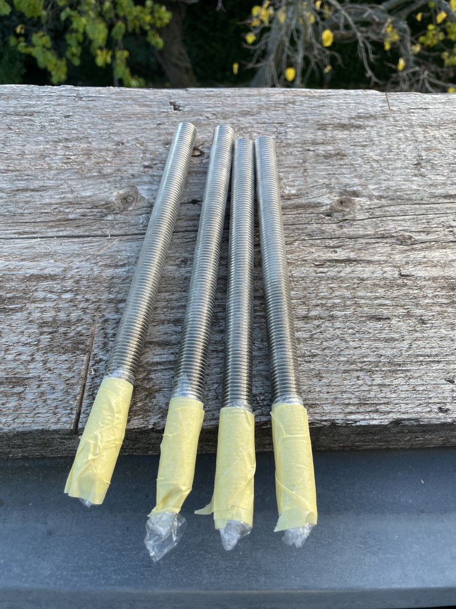

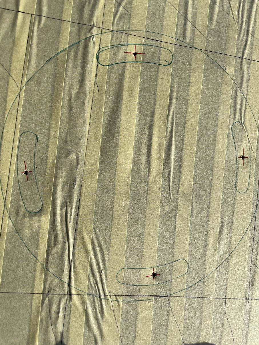

Meine Terrasse schaut Richtung Osten. Leider ist genau dort die Licht und Staubglocke von Wien. Ich habe mir nun am SO Eck eine Säule montiert, damit ich Richtung Süden komplett (bis auf einen Baum) und sogar etwas Richtung W komme. Anbei die Bilder meines Projektes. Kleine Anmerkung noch, die leider schlecht gemachte Verblechung der Brüstung wurde uns mal fast weggeweht und ist deshalb mit diesen hässlichen Brettern provisorisch fixiert. Mein Spengler wird hoffentlich noch dieses Jahr eine schöne Verblechung machen.

Ansonsten schönes Projekt. Der 2K Kleber hält bombig.
Hoffentlich macht dir das Aggregat der Klimaanlage kein Abluft - Seeing.

Die Klima macht schon Wind, aber zum Glück brauchen wir sie selten.
