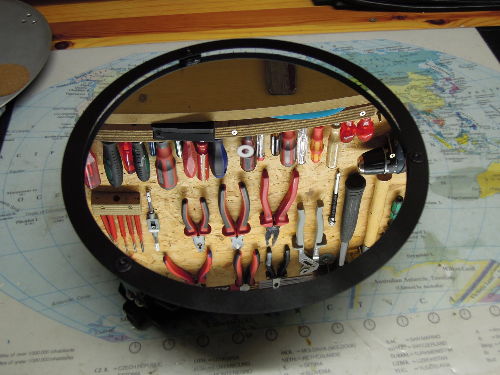

was länge währt wird endlich gut! Seit Monaten liegt eine sauber gelaserter Ring aus 1mm Alublech bei mir in Keller und wartet auf den Einbau vor den
Haupstiegel.
Heute hatte ich dann doch einmal Zeit, und vor allem Lust den Ring einzubauen. Dazu habe ich 3x Gewinde M3 in die Halteklammern geschnitten, die den Ring befestigen.
Bei der Gelegenheit habe ich gleich die Klammern gekürzt, so das sie unter der Blende stehen. Warum diese so weit in die Spiegelfläche stehen müssen ist mir ein Rätsel.
Dann die Blende noch mattschwatz lackiert und die Schrauben mit einem schwarzen Edding abgedunkelt.

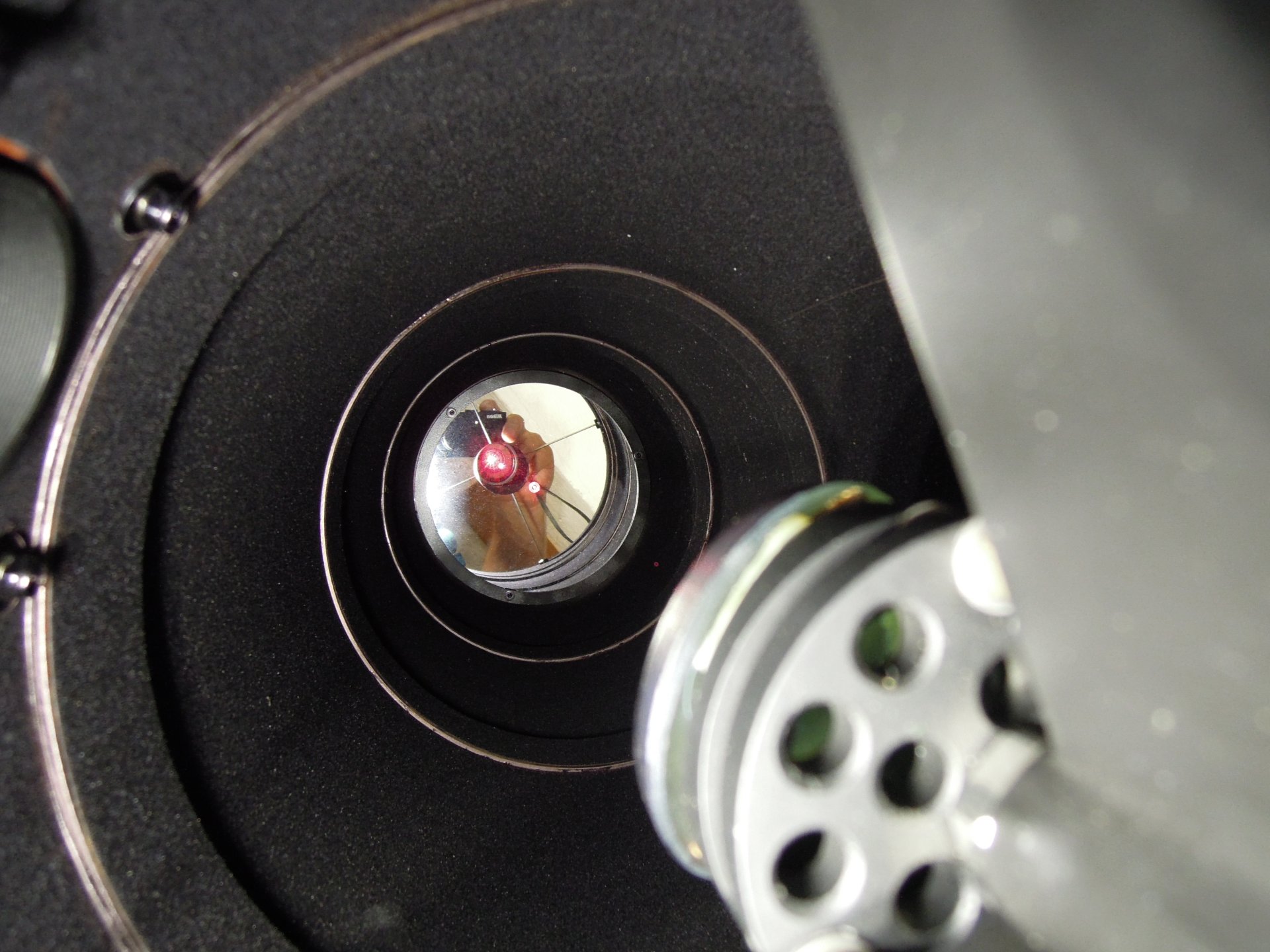

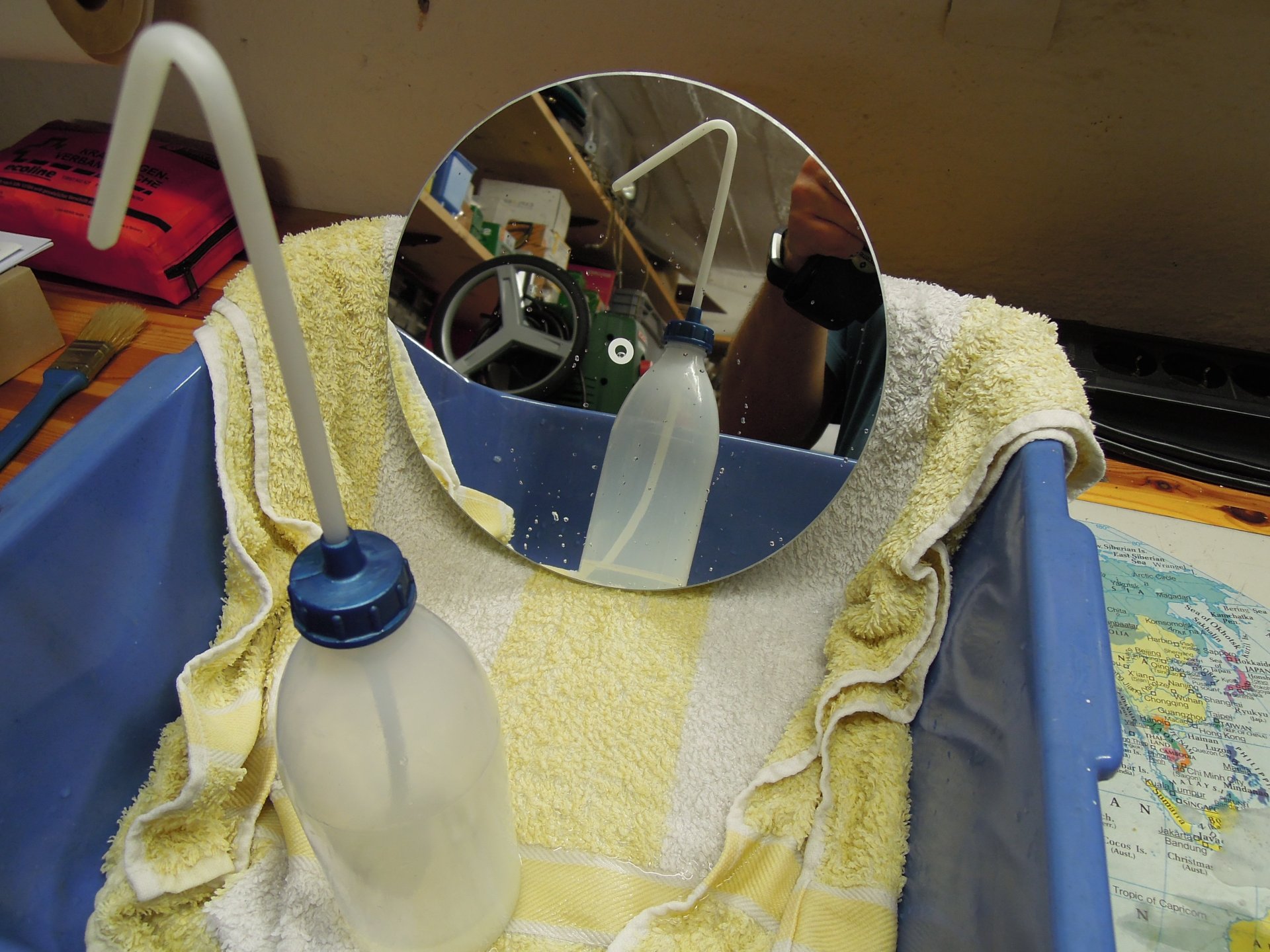

Bei der Gelegenheit habe ich dann gleich noch den Spiegel gewaschen und alles zusammengebaut und justiert. Der Blick in den Tubus zeigt die Spiegelblende und keine Klammern mehr. Ziel erreicht und zum Nachbau freigegeben!
