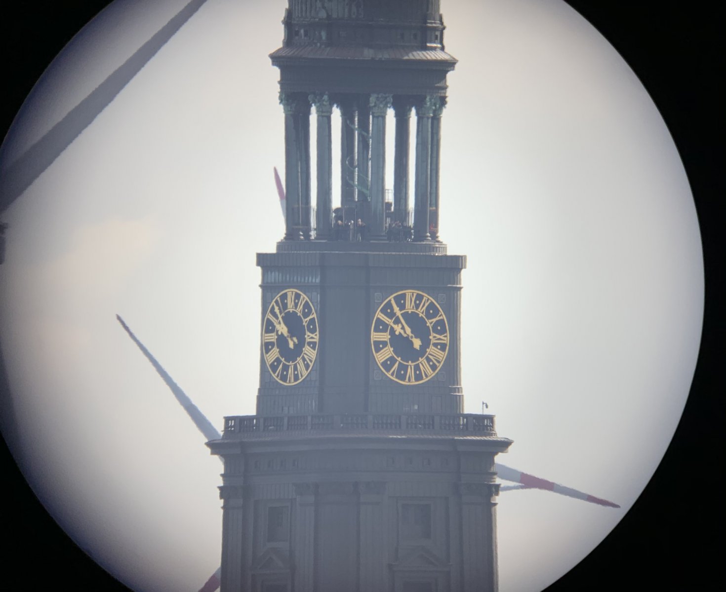

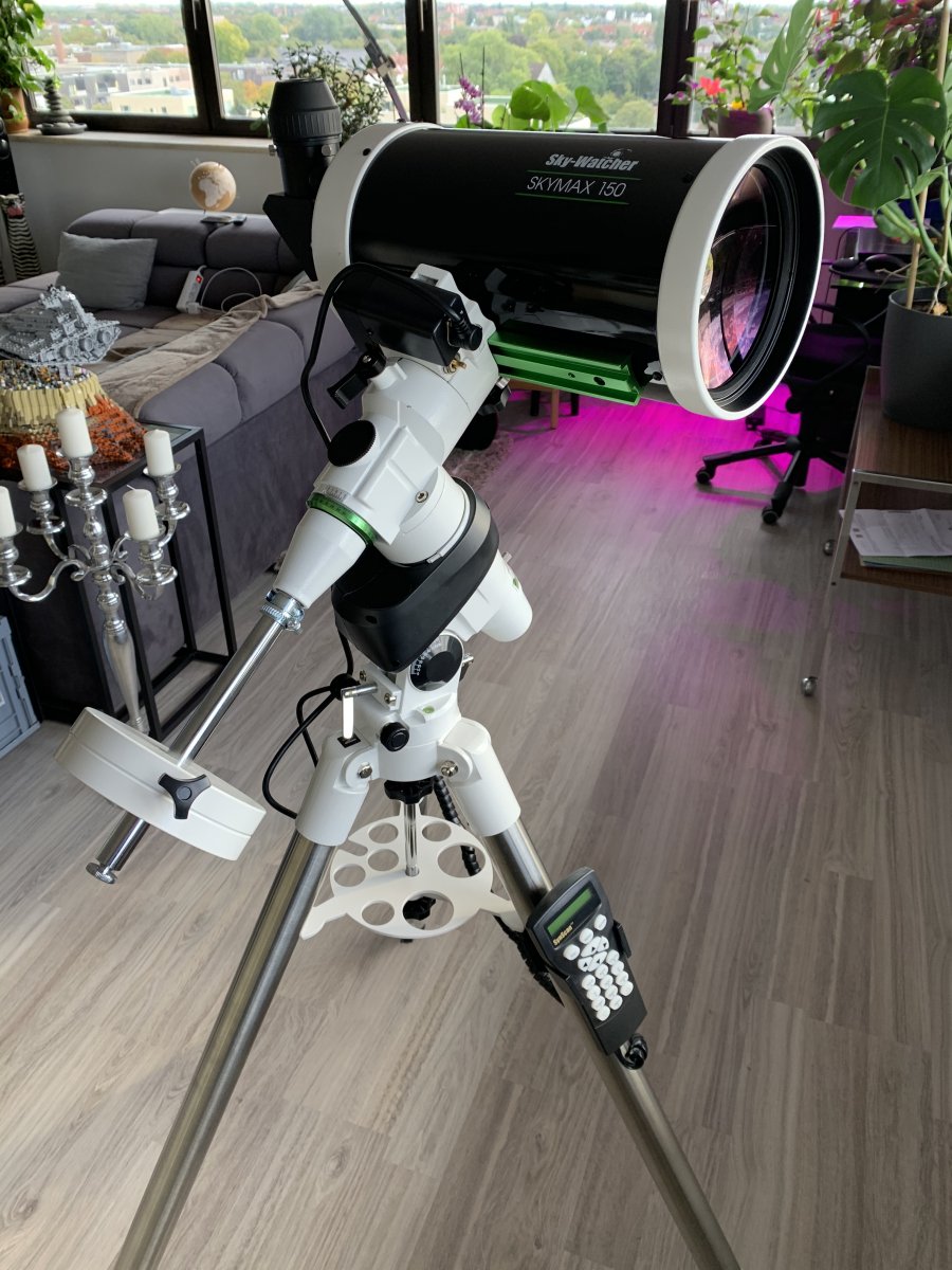

Zu den Fotos: Iphone an das 28mm Serienokular gehalten...

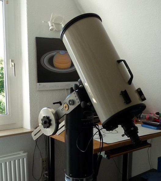

Anbei ein Bildchen von meinem derzeitigen Mak, damit Du zufrieden bist ;-)
An anderer Stelle habe ich ja schon öfter zu Maks was geschrieben, also was sollen also die Unterstellungen.
Ich bin nun schon über 50 Jahre dabei und Deine Äußerungen sind schon ein Novum.......
