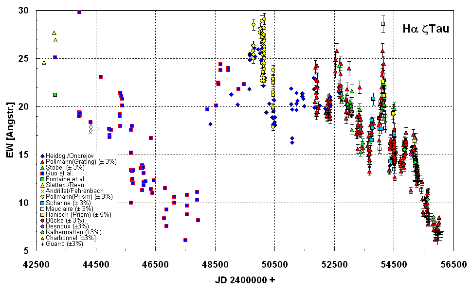

... mehr als 200 Besuche dieses threads lassen vermuten, dass dieses Thema von größerem Interesse zu sein scheint. Darum hier ein wenig mehr:
Be Sterne sind stark variable Sterne, deren Scheibenbildung und Scheibenverlust oft eine Funktion der Zeit sind. Am Stern alpha Eri (Achernar) ist zwischen 1991 und 2002 die Bildung und der Verlust einer zirkumstellaren Scheibe von Vinicius et al. (A&A, 446, 643) beobachtet, und von Kanaan et al. (A&A, 486, 785-798, 2008) sehr ausführlich analysiert worden (sehr lesenswert!).
Es würde keinen Sinn machen, die Resultate hier nur stichwortartig widerzugeben, dazu sind die Gesamtzusammenhänge zu komplex.
Auch der Be-Stern zeta Tauri - ein von einer internationalen Amateurgemeinschaft intensiv beobachtetes Langzeitobjekt - scheint seine zirkumstellare Gasscheibe z. Zt. weitgehend verloren zu haben. Die hier angehängte Abbildung beschreibt zeta Tauri´s Halpha-Emissionsstärke (Ordinate) als Indikator für das Vorhandensein einer Gasscheibe in Abhängigkeit von der Beobachtungszeit (Jul. Datum auf der Abszisse).
Diese, u. a. durch Amateurbeobachtungen festgestellte Erscheinung, wird auch Gegenstand einer Präsentation auf einer einwöchigen Profi-Fachtagung im Juli auf der Insel Hvar (Kroation) sein.
