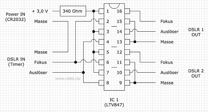

Halli Uli,
eigentlich ist es kein Kurzschluß, die DSLR liefert die Spannung, der Timer bzw. der MGEN schließt einen Schalter. Mehr ist da nicht.
Was spricht dagegen, zwischen dem MGEN und den Arduino ebenfalls einen Optokoppler zu setzen?
Ich habe mir vor etwas längerer Zeit einen Auslöseverteiler gebaut, mit dem man zwei Kameras gleichzeitig auslösen kann. Vom Prinzip her ist es das gleiche:
Link zur Grafik: http://www.refek.de/dl/temp/alv04.jpg

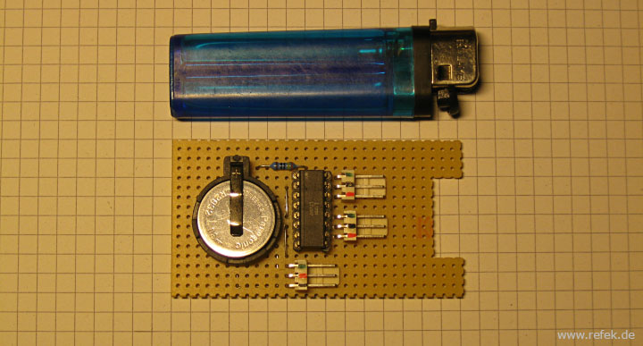

Und fertig aufgebaut sieht das Teil so aus:
Link zur Grafik: http://www.refek.de/dl/temp/alv04b.jpg
Natürlich brauchst du keinen 4er Optokoppler, sondern nur einen mit 2(LTV827). Der untere Teil(DSLR 2 OUT) kann wegfallen.
Die nächste Frage ist, wozu brauchst du einen Arduino? Reicht da nicht ein einfacher IR-Auslöser, von dem du die Schalterpins von Fokus und Auslöser einfach abnimmst und direkt mit dem Ausgang des Optokopplers verbindest? An den Tastern des IR-Auslösers wird doch auch nur ein Schalter geschlossen. Der Arduino frisst letztlich doch auch wieder Strom, der dir dann irgendwo fehlt.
Das ist nur so eine Idee wie ich das Problem lösen würde.

Hallo Matthias,
danke, genau das isses!
Arduino, da ich die hier massenhaft rumliegen habe (China Nano-Clones) - und da wollt ich dann doch auch mal was sinnvolles damit machen.
Klar, sonst reicht natürlich der IR-Auslöser - da hab ich aber auch keinen.
