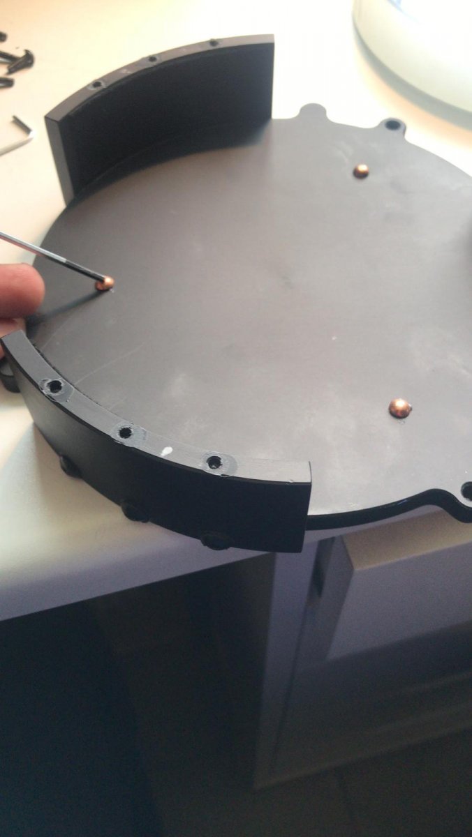

naja, das denke ich nicht unbedingt: Die Justageschrauben stehen beim Sharpstar Tubus unten raus und sollen nicht angezogen werden (laut Okke)? Das täte ich doch tun. Der Epsi hat 2 Druck links und rechts von der Zugschraube (Inbus, damits handwarm ist) und seitliche Madenschrauben zur Fixierung der HS Zelle. Der Epsi hat weiters in der Zelle seitliche Nylonhalter welche den HS in der Zelle fixieren, beim Sharpstar liegt der HS lose ohne seitliche Stützung auf 3 abgerundeten Metallnoppen:
Es gibt also - wie immer - Pro und Kontra ;)
