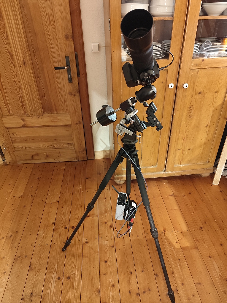

Als "leichte" Reisemontierung wollte ich eine alte EQ-1 mit Onstep für meine Canon R6 modifizieren.
Zusammengebaute Komponenten:
EQ-1
Manfroto Kugelkopf
LED Pointer zur Einnordung
Onstep X mit N17 stepper in RA
Makita 5Ah akku (18V) verträgt die Fysetec Platine (12-24V)
Canon R6 mit RF 100-400 Tele
nachdem ich die EQ ein bischen "geölt" und die Schnecke feinjustiert hatte, kam dies dabei heraus:

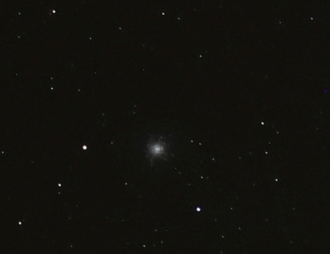

M13, Einzelbild mit ISO 3200 und 30Sek Belichtung, (Ausschnitt) ohne weitere Bearbeitung)
ich finde die Nachführung macht sich ganz gut...
