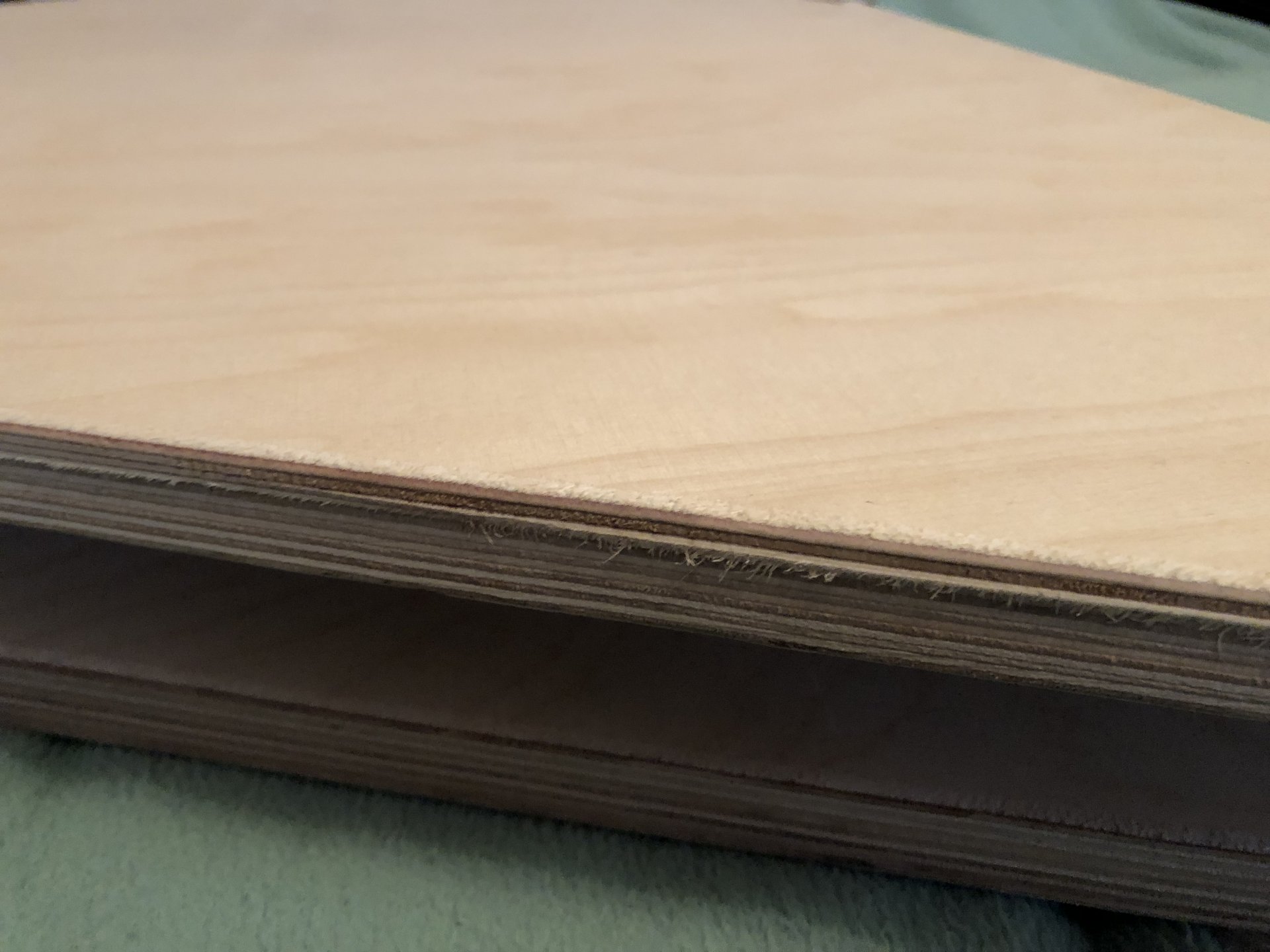

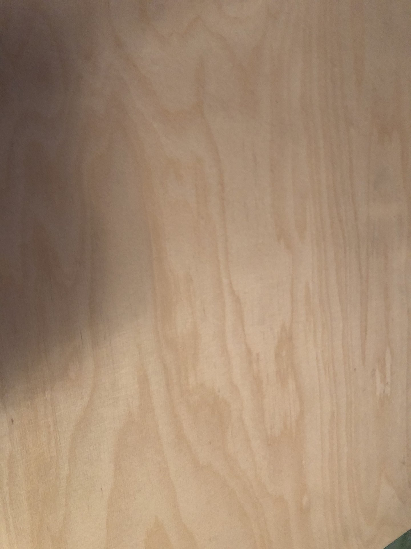

Danke für die Antworten , ich habe ja gehört das es auch ohne Lackierung gehen soll, aber es sollte eben farblich zum Dobson passen . Ich mache dann mal ein Bild vom Material.
Sie sieht das Holz aus . Es it die große Variante mit 90Kg Tragkraft.

Ja, sieht bei mir ähnlich aus.
Martini benutzt immer sehr schönes Holz. ;)
Wie ich geschrieben hatte, ich würde eine ganz normale transparente Holz-Lasur (für aussen) nehmen.
Ich habe schon andere Holz-Arbeiten gemacht. Sollte wirklich kein Problem sein und gut aussehen.
Wenn's besser werden soll, einmal einstreichen, abwarten bis es trocken ist, dann fein schleifen und nochmal lackieren.
Das so oft, wie man Lust hat. ;)
