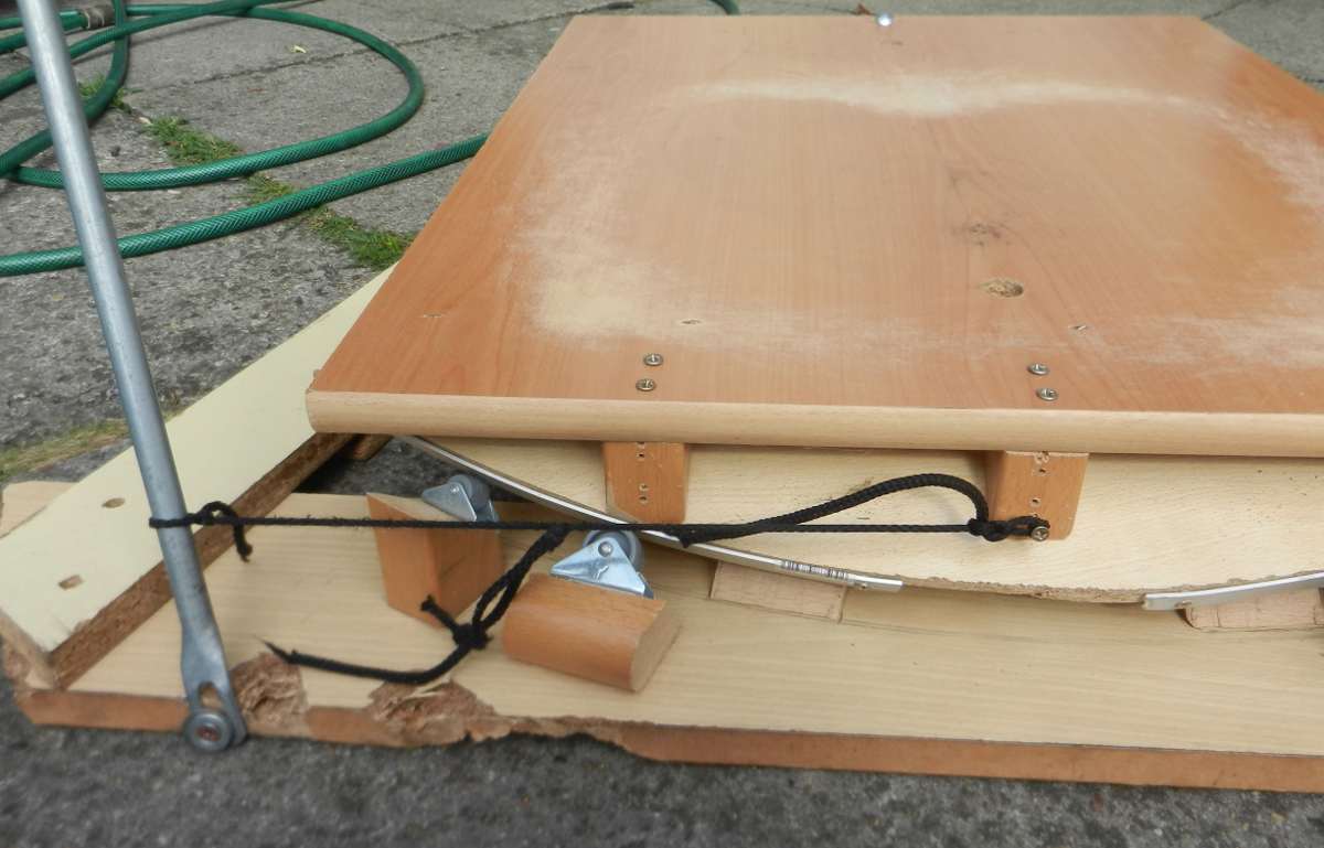

Ich habe mir eine EQ Plattform gebaut und möchte diese auch manuell nachführen können. Dazu habe ich eine Runde Platte an der Bodenplatte drehbar befestigt, die ich per Fuß bewegen kann. Sie hat einen Hochstift in der Mitte. Dort ist eine Schnur angebracht, welche mit dem Tisch verbunden ist und diesen mit der scheinbaren Himmelsbewegung mitzieht. Klappt soweit, hat aber einige Nachteile, ich komme zum Beispiel nicht von überall an das Fußdrehbrett heran. Hat jemand bessere Ideen?

ich habe das bei mir ganz einfach befestigt. Siehe Bild im Anhang. So ziehe ich den Tisch langsam zur Seite.

HAllo Holger,
vielen vielen dank für die Antwort. Für Astrofotografie wahrscheinlich egal, aber fürs visuelle ist es doch blöd wenn man auf der anderen Seite steht (im Foto "oben rechts"), wie kommst du dann gescheit an den Hebel?
CU
Klaus
Hallo Klaus,
ja ich nutze die Plattform fast nur für die Astrofotos.
Ich sitze dann links vor dem Hebel und habe daneben den Laptop stehen.
Visuell sitze ich links neben der Plattform und der OAZ ist ja auch links. Von Südost bis Südwest geht das auch noch recht gut. Da komme ich mit der Hand noch an den hohen Hebel dran.

Hallo Klaus,
also wenn ich die Nordrichtung mit abdecken wollte, würde ich links von der Schraube eine Rolle befestigen und noch einen 2. Hebel auf der rechten Seite mit einer Schnur über die Rolle an der Schraube befestigen.
