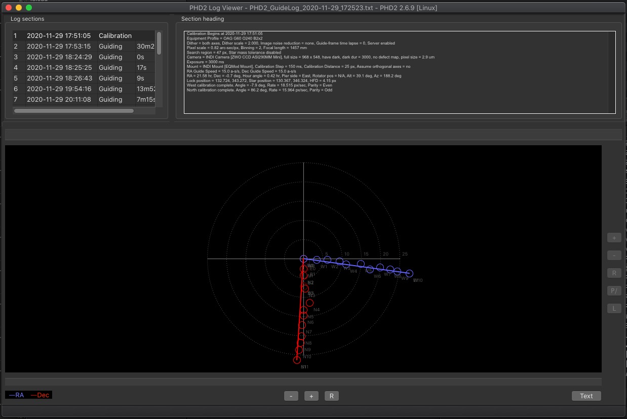

Die Kalibrierung hat noch einigermaßen gut geklappt, PHD2 meldete zumindest keinen Fehler oder Warnung:

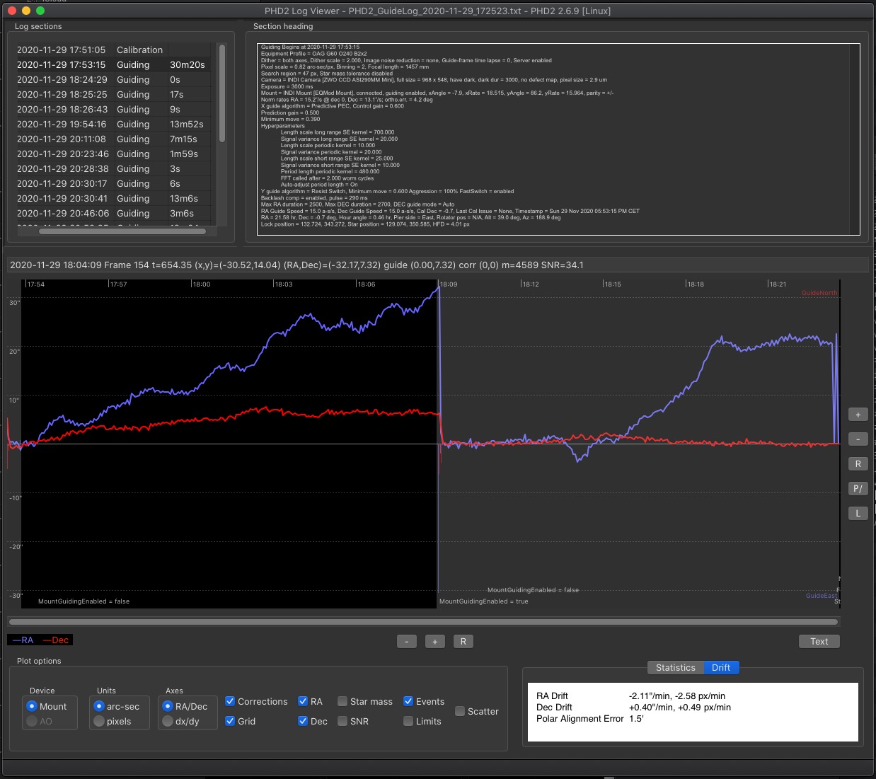

Dann habe ich den Guiding-Output ausgeschaltet und die Montierung laufen lassen, um den Schneckenfehler zu sehen. Das kam dabei raus (erstmal nur linke Hälfte vom Bild betrachten):
RA driftet mit ca. 2" pro min nach Westen, die Achse scheint also zu schnell zu drehen! Überlagert sieht man sowas wie einen Schneckenfehler, aber recht unregelmäßig. Die Polausrichtung war einigermaßen, DEC driftet pro min ca. 0.4" (wobei DEC anfangs stärker, dann praktisch gar nicht mehr driftet(?)).

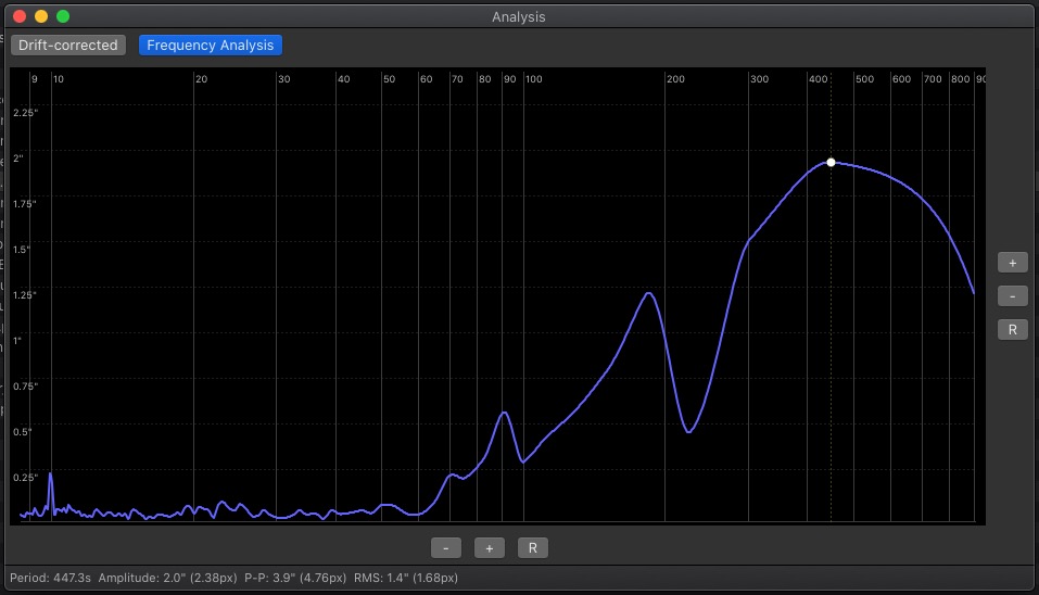

Die Frequenzanalyse (mittels phdlogview) zeigt die Hauptperiode der Schnecke (480 s), aber auch noch ein paar schwächere, höhere Frequenzen:

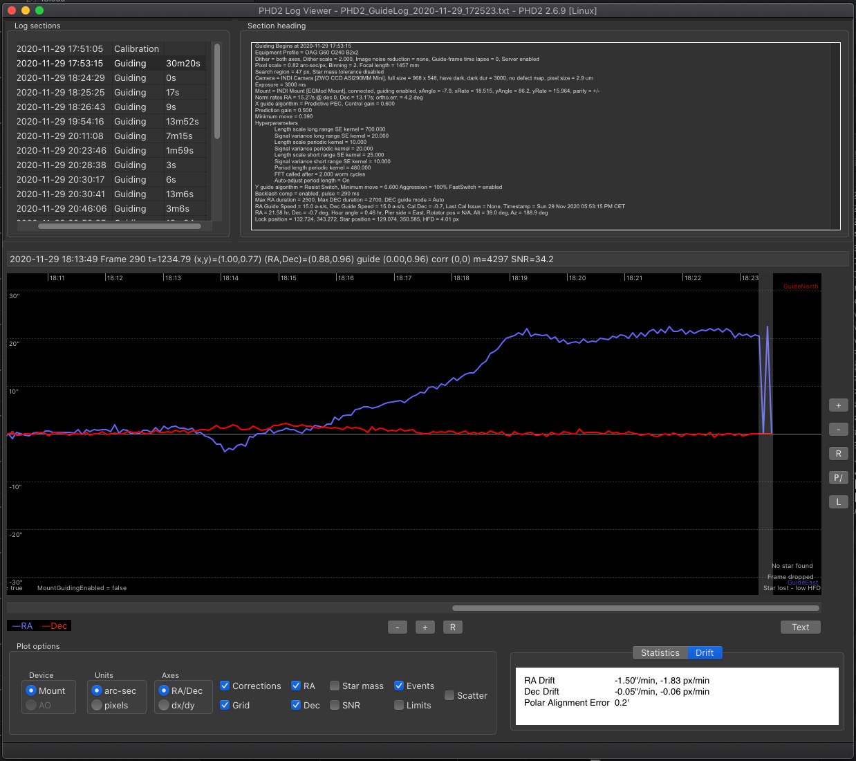

Danach habe ich den Leitstern wieder zentriert und das Ganze erneut ohne Guide-Impulse laufen lassen: Da kam dann das raus:
Die ersten 4 min driftet gar nichts, weder RA noch DEC, auch keine Oszillationen auf RA. Dann beginnt RA auf einmal wieder an nach Westen zu driften, auch wieder mit Oszillationen, aber auch wieder sehr unregelmäßig.
