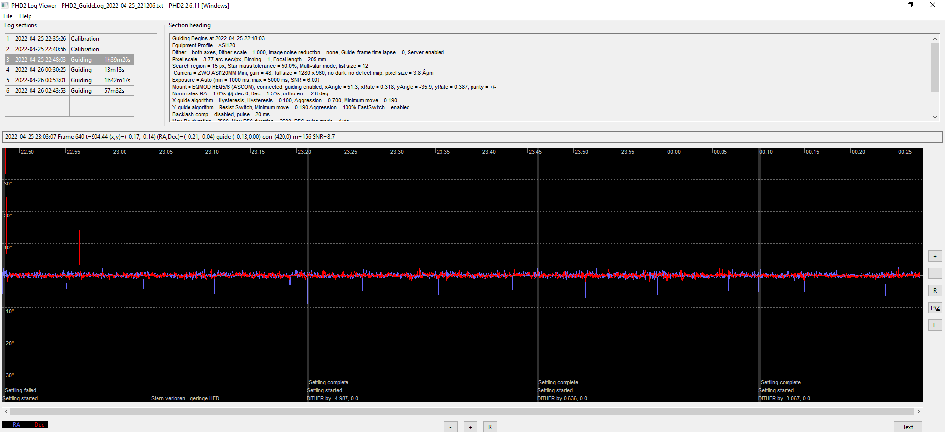

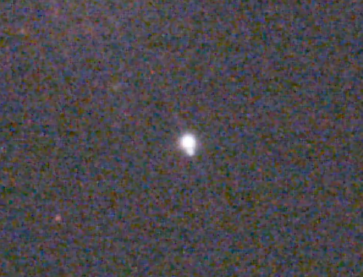

Jetzt bin ich vor einiger Zeit auf ein Problem gestoßen: Ich habe alle 8 Minuten einen Nachführfehler in der RA-Achse, der oftmals so groß ist, dass die Sterne eine Linie ziehen. Die Auswirkungen kann man im folgenden Video sehr gut beobachten:
www.youtube.com
Man sieht eine reihe von 240s subs, wobei jeder zweite den Nachführfehler zeigt. Ich habe das Problem seit April beobachtet und kann folgendes dazu sagen:

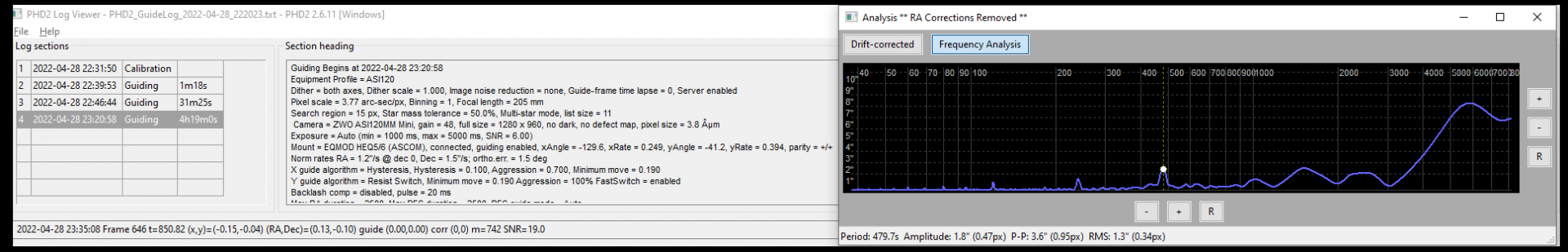

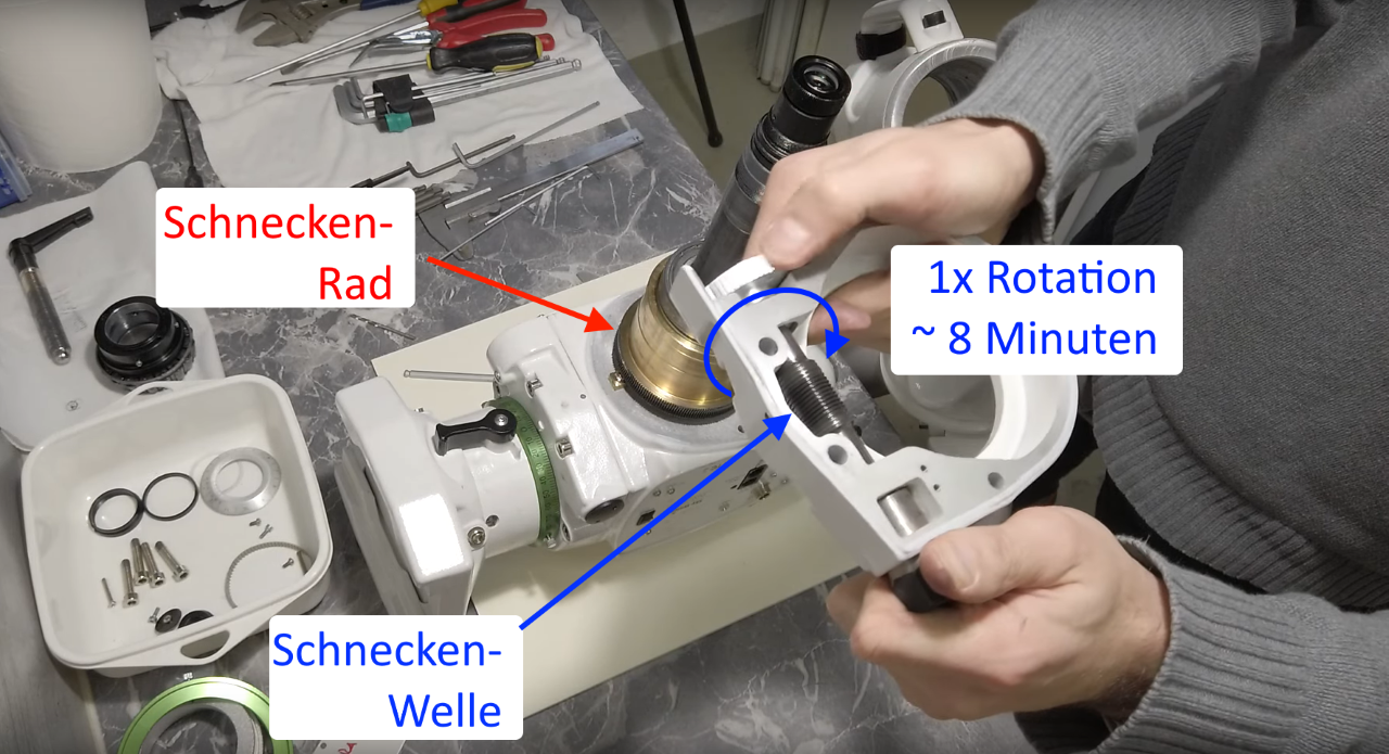

Dem Kenner fällt jetzt natürlich sofort auf, dass die RA-Schneckenwelle eine Periode von 8 Minuten hat. Jedes meiner PHD2 logs enthält ein Peak bei 240s in der Frequenzanalyse (und meist auch bei ganzzahligen Vielfachen).

1. das Schneckenspiel einstellen? Wenn ja, worauf muss ich achten?
2. die Montierung öffnen, und gucken ob die Schnecke "okay" ist? Wenn ja, worauf muss ich achten?

Einzelaufnahme (240s)
PHD-log
PHD-log Frequenzanalyse
Beispielbild einer Schnecke
