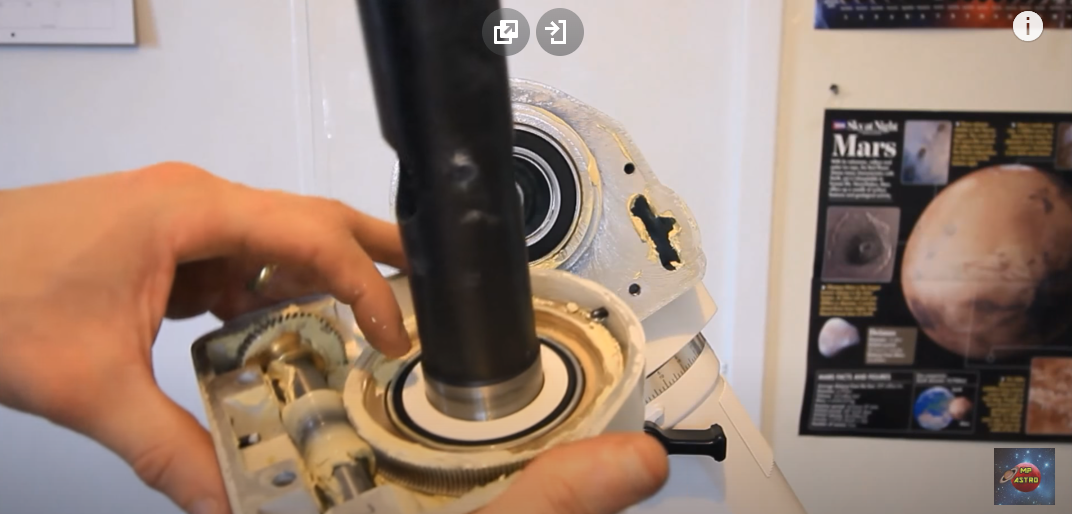

- alle Lager waren viel zu fest verspannt; ausbalanzieren unmöglich. Ich konnte die 5 KG Gewichte um mehrere cm verschieben -> Lagerverspannung inzwischen selber gelöst; (anzumerken ist, dass alles Schrauben zu fest angezogen sind. Mußte fast immer mit Hebelwerkzeug arbeiten. Das darf nicht sein.) Auch das Polarscope konnte ich nicht ohne einen Spezialschlüssel mit genügend Hebelwirkung rausschrauben.
- die Antriebsriemen zeigten schon nach kurzer Zeit Verschleiß, schwarzer Gummiabrieb hinter den Getriebedeckeln; vorhin mal die PU Riemen bestellt
- über das furchtbare Fett braucht man nicht zu streiten, das ist Abfall billigster Sorte (nicht das oben gezeigte, sondern das transparente)
- Fehler in der Qualitätssicherung: Polarscope-Glasplatte um 90° versetzt montiert; muß in Abschlussprüfung auffallen, QS mangelhaft
- Designfehler am HC: ist laut Händleraussage bekannt, dass die Platine mit den Kontakten für die Tasten des HC nicht 100% mit den Tasten übereinstimmen.
Oftmals ist die Pfeiltaste "Unten" betroffen. Man bekommt nur Kontakt, wenn man die Taste unten auf der Kante feste drückt. Bei manchen HC taucht das Problem auch auf anderen Tasten auf, bei manchen gar nicht.
- veraltete Schrittmotortreiber, die einen hohen Geräuschpegel beim GoTo erzeugen; das war bei den alten Platinen (vor der heutigen Universalplatine) nicht der Fall. Im Bereich 3D Drucker war das anfänglich mal ein Thema, aber es gibt inzwischen praktisch nur noch noch Drucker, bei denen nahezu geräuschlose Treiber verbaut sind. Da brauchen die Chinesen nur mal bei ihren Kollegen auf der anderen Strassenseite zu schauen

Wenn Ihr was spezifisches zu den Dingern und dem Fett wissen wollt, fragt mich ruhig. Gerne auch öffentlich.
Ich hab da schon Sachen erlebt und gesehen, die glaubt man kaum.
Und ja, auch ich mache Fehler.
Cyrex hab ich ja angeboten eben nochmal drüberzuschauen. Ich steh zu meiner Arbeit. Aber er quählt sich lieber erstmal selbst ;)
Das berüchtige Honigfett findet man übrigens nicht in der EQ6-R. Da kommt eine bessere "Vaseline" :ROFLMAO: zum Einsatz. Die hält da nicht lange.
Das alte schwarze Zeugs in alten EQ-6, das so widerlich färbte, war hingegen gar nicht mal so übel.
Es war zwar nur ein einfaches Maschinenfett welches man (laut Analyse) mit "Ruß" verdickt hatte, aber es funktionierte lange und haftete gut.

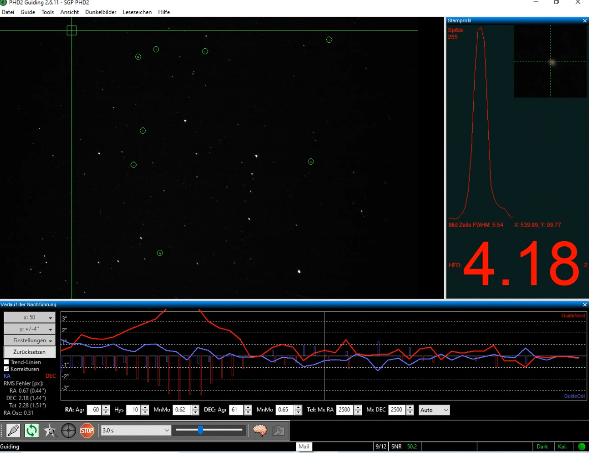

ich habe meine EQ6-R jetzt seit gut 2 Jahren laufen und hatte damit noch nie Probleme.
Einzelbelichtungen von 10 Minuten (geguided) sind überhaupt kein Problem, die RMS-Werte liegen so bei 0,1 bis 0,3 wenn's gut läuft und bei 0,4 bis 0,5 bei tiefstehenden Objekten, Wind oder sehr schlechtem Seeing.
Was ab Werk nicht oder umgenügend justiert war, ist der Polsucher - das ist aber bei allen Montierungen so.
Hier muß man einerseits den Polsucher kollimatieren (Achse identisch zur Drehasche der Montierung ausrichten) und die Strichplatte im Polsucher so ausrichten, dass die Null auch tatsächlich oben ist (ist etwas fummelig).
Wenn das aber mal justiert ist, dauert die Polausrichtung zusammen mit der APP "PS Align" nur wenige Sekunden!
Auch mit dem Fett in der Montierung (habe ich noch nie geöffnet) gibt es selbst bei -10°C keine Probleme.

Die Masse an Montierungen läuft nicht rund und folglich liegt es, bewiesenermaßen, am Chinaschrott. Dann kommen 2-3 Leute daher und zeigen SahnePerformer und schon kippt die Diskussion in Richtung man sei zu blöd die Automatisierung von Programmen zu starten.
Jeder kann mit den Standard Einstellungen von PHD2 und dem GuidingAssist loslegen und dementsprechend gute bis ausreichende Ergebnisse erzielen.
Das hab ich auch schon geschafft mit einer gebrauchten Losmandy einer neuen Avalon und einer neuen schlecht eingenordeten 10M (wobei das Modell sicherlich nicht perfekt war).
Mit einer AVX, einer EQ6-R und einer AZ-Gti lief es absolut grausam mit Standard Einstellungen und nach Rumgefummel auch nicht viel besser.
Es gibt einfach irgendwann den Punkt wo man alles aus dem X-ten YT PHD2 Video umgesetzt hat und sämtliches Innenleben durch womoglich qualitativ bessere Ware ersetzt hat (Sinn ? :unsure:)
Bei der APO Diskussion heisst es doch auch mal soll Tak kaufen, weil man bei SharpStar mit der Randabbildung leben muss. Wieso liegt es da eigentlich nicht auch an den Leuten selbst ? Justiert ihr eure APOs nicht selber oder tauscht da Bauteile aus ? Nein da wird damit gelebt: You get what you pay for
Ich dursuche gerade die Beträge von den paar guten EDPH II wo es heisst, alle müssen so gut performen - finde da nix...
Aber so darf natürlich jeder seine Meinung haben. Mir ist nur wichtig das hier kein Neueinsteiger die Blauäugigkeit mitnimmt er müsse nur tolle Einstellungen vornehmen und schon läufts wie im Video. Das könnte vernichtende Folgen für so ein Hobby haben...

auch ich kann sagen, meine EQ6-R mit fast 20 kg Zuladung immer sehr ordentlich funktioniert hat. Alle Probleme, die ich auf meinem Balkon mit meiner EQ6-R hatte, waren letztlich von mir selber verursacht worden. Die Krönung war, dass ich mal 4 Nächte total entnervt und ohne Erfolg nach falschen Parametern und Kabelzug o. ä. gefahndet habe, weil das Guiding alle paar Minuten total aus dem Ruder lief. Die Ursache waren am Ende die warmen Abgaswolken meiner Heizung und der des Nachbarn, die sich in der kalten Winternacht regelmäßig für ein paar Minuten einschalteten o_O.
Meine EQ6-R lief meistens mit 0,55" bis 0,7" RMS, was bei meinem Abbildungsmaßstab von 0,85 "/Pixel gut genug für runde Sterne ist. Ich habe sie kürzlich gegen eine EQ8-R getauscht und "die Kleine" wird zukünftig nur mobil eingesetzt. Der Grund war jedoch nicht mangelnde Leistung, sondern der Wunsch nach einem Doppelsetup.
Hi Christian, du meinst aber Pixel, nicht Bogensekunden, oder?
0.1" dann wird sicherlich deine Einstellungen falsch sein.
In Bogensekunden für n eq6r niemals möglich
Jaja.... Zahlenangaben ohne Maßeinheit sind sinnlos....

Meine EQ6-R läuft jedenfalls. Je nach Seeing und Äquatornähe komme ich mit einer ASI120MC am 50 mm Sucher eines 200PDS auf RMS irgendwo zwischen 0,5" und 0,8". Und ja: Ausbalancieren ist eher eine Schätzaufgabe da die Achsen nicht wirklich leicht laufen. Polausrichtung mit den Schrauben ist quälend wenn man es genau haben möchte. Polsucher habe ich noch nie benutzt. Die Handsteuerbox nur mal testweise - geht halt irgendwie... Ich rechne allerdings damit das die Montierung (wie eigentlich ALLE Teile die Mechanik enthalten) nicht 20 Jahre lang wartungsfrei gut funktionieren wird. Irgendwann wir man die Riemen tauschen müssen. Und die Schmiermittel. Und irgendwann später vermutlich auch mal die Lager. Ist halt Mechanik. Die ist einem gewissen Verschleiß unterworfen. Nicht nur bei Skywatcher. Auch bei Sternwartenmontierungen....
Hallo Chris,
ist es möglich, neues Fett auf die RA/DEC-Schnecken aufzubringen, ohne die Montierung weitgehend zerlegen zu müssen?
Als Schmiermittel würde ich dieses Edel-Fahrrad-Lagerfett nehmen:
Außer dem Nachschmieren würde ich nichts ändern wollen, schließlich gilt:
Never change a running system!
Bin jetzt aufgrund der Infos anderer EQ6-R-Benutzer etwas verunsichert und möchte nicht warten, bis sich bei mir ein Schaden (Metallabrieb) einstellt.
Vielleicht schau ich mal unter die Rahnriemendeckel und bestelle mal vorsorglich Ersatz.
Danke!
Christian
Ganz klare Antwort: Nein.
Das Campa-Fett: Interessant. Aber keine Spezifikationen.
Das ist ungefähr so als würdet du in den Baumarkt fahren würdet und dir irgendein 5W40 Motoröl in den Motor kippst, ohne zu wissen. ob der das verträgt.
Eine Montierung ist kein Fahrrad. Ganz andere Anwendung. Jemand der sich solch ein Spezialfett fürs Fahrrad holt, wartet das meist auch öfters während der Saison.
Unterm Zahnriemendeckel siehst du auch nur den Zahnriementrieb. Metallabrieb haste eh schon. Allerdings in kleinen Dosen ;) Ab man sieht es im Fett schon kurz nach erstgebrauch. Das ist dann eher gräulich-schmutzig anstelle von geöartig transparent.
Chris
Glaube nicht, kannst höchstens die beiden Kegelrollen Lager neu fetten.
Und hast du geschaut ob es ein Haft fett ist?
Durch den Druck in einem Schneckenantrieb wird normales fett rausgedrückt.
LG Vincent
Ja, das ist ein Lager-Fett - sollte also dafür geeignet sein, im Lager zu bleiben.
Das ist kein normales Fahrradöl für Kette oder dergleichen...
Kommt normalerweise ins Hauptlager bei Fahrrädern und hält ein Leben lang.
Zieht richtiggehend Fäden, das Zeug (hätte ich ohnehin schon zu Hause gehabt, darum die Frage).
Ein normales Schmierfett (zum Abschmieren von Schmiernippel zB bei landwirtschaftlichem Gerät) würde ich eher nicht nehmen, oder?

Ja weil Frank als einflussreicher YTer <0.5“RMS erreicht werden viele genau das von ihrem Expemplar erwarten und genau das ist Bullshit ums jetzt mal auf den Punkt zu bringen.
Man glaubt es kaum, über 5min Offaxisguiding 0.3" RMS
Heftig.

Sowas ist vernab von guten Guiding.
Solche riesen Ausreiser. Wenig Backlash, sonst siehts ja ganz gut aus.
