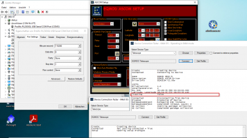

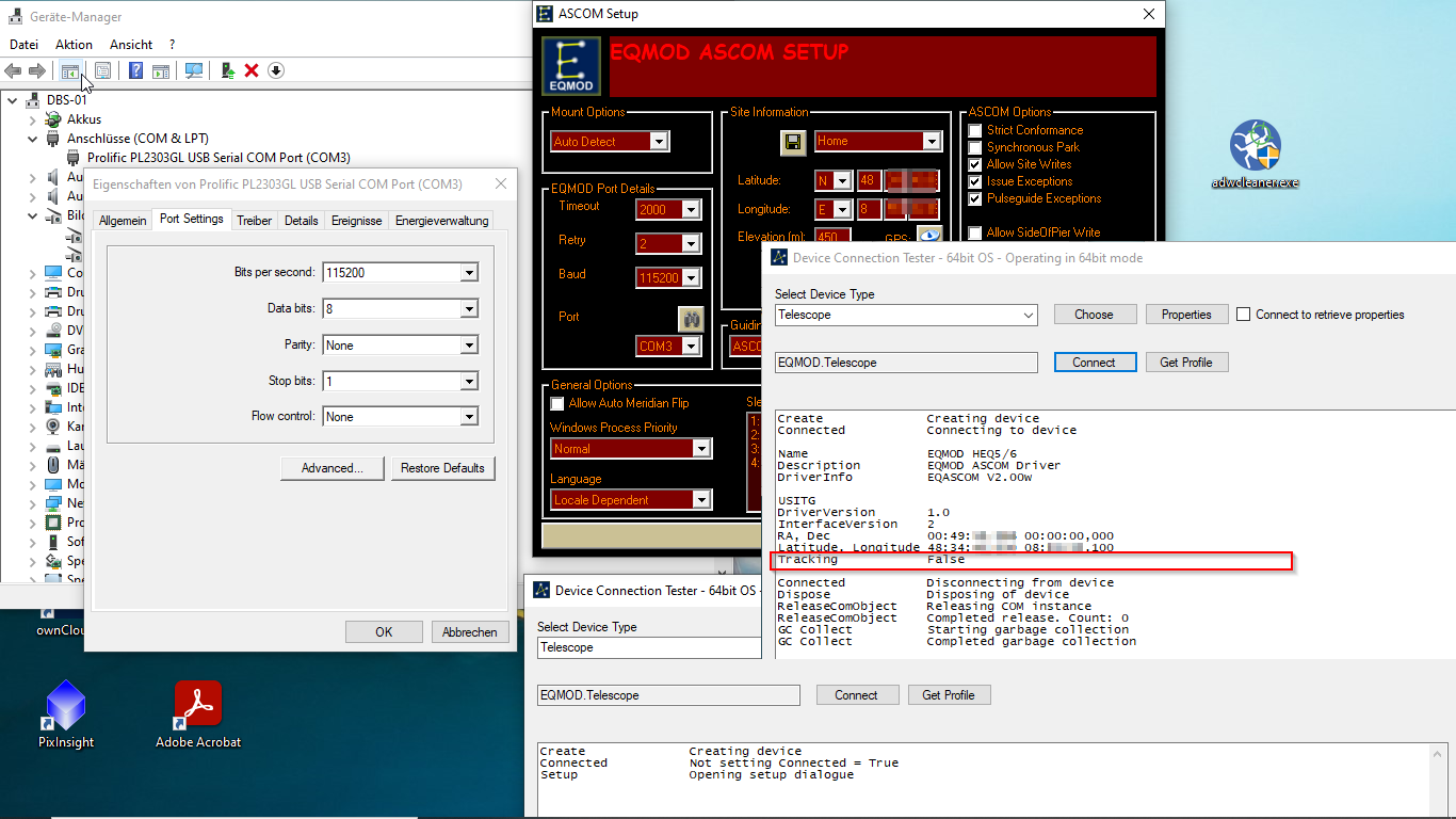

seit einigen Tagen kann ich meinen PC nicht mehr mit meiner EQ6R-Pro verheitatet. Bisher habe ich das direkt über USB gemacht (d.h. USB-Port an der EQ6R).
  • Seit längerer Zeit habe ich das Teleskop nicht mehr angefasst, von daher weiss ich nicht genau, was ich zulezt, vor einigen Monaten, gemacht habe.
  • Die Monti sollte aber nach der letzten Sequenz sauber geparkt worden sein.
  • Ich im Win Gerätemanager den Com Port und Geschwindigkeit geprüft (Com3, 115200)
  • Im Ascom EQMOD Setup die selben Werte eingetragen.
  • Siehe Anhang
Soweit ich sehe:
  • Das Handshake funktioniert scheinbar.
  • Ich bekomme auch Koordinaten (Lat/Long) zurück, die könnten aber auch vom EQMOD kommen.
  • ... dann "Tracking Fails" und "Disconnecting from Device"
Ich bin jetzt mit meinem Latein am Ende.
Hat jemand eine Idee, wonach ich suchen könnte?
Herzlichen Dank.
Kurzes feed-back:
  • Alle Software aktualisiert
  • Microsoft .NET Framework
  • ASCOM
  • EQMOD
Danach mögen sie sich wieder :)
