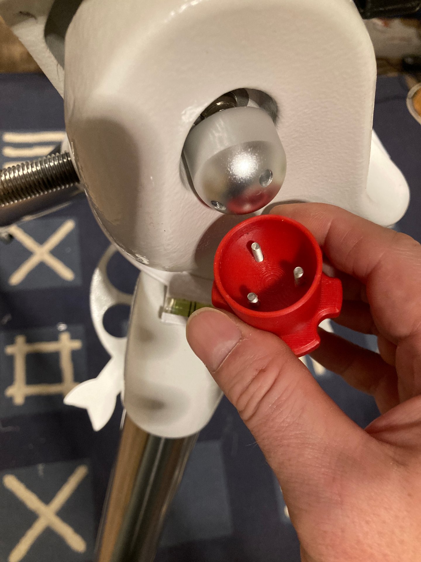

Mit einem gedruckten Griff und eingebetten M3-Schrauben konnte ich die halbrunde Mutter auf der rechten Seiten entfernen.
Darunter kam eine Unterlegscheibe und ein Kunstoffdichtring zum Vorschein.

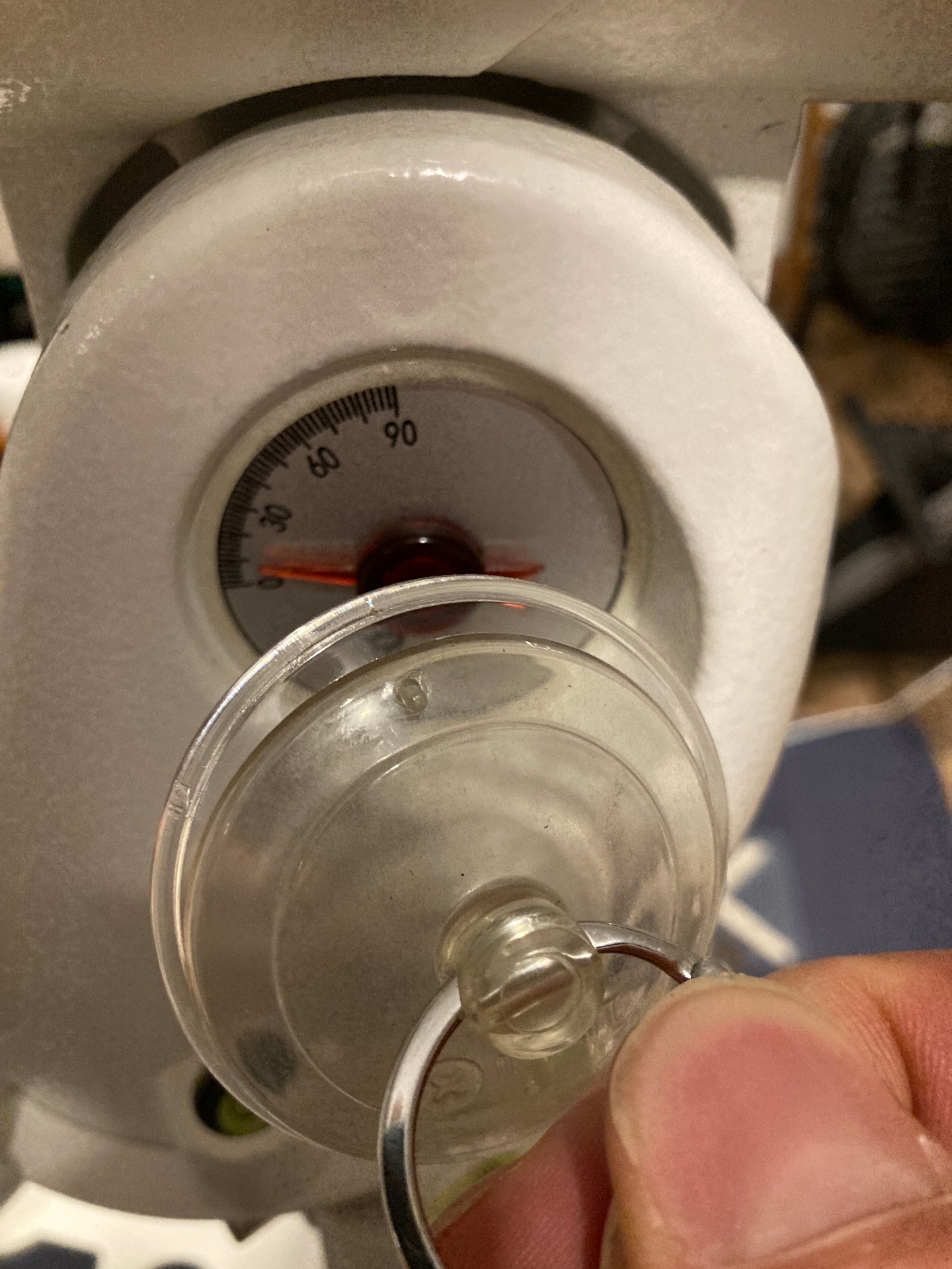

Auf der anderen Seite ließ sich die durchsichtige Abdeckung für die Anzeige mit einem Saugnapf lösen:

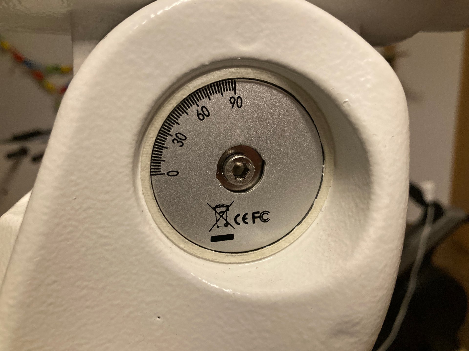

Der Anzeigepfeil steckt nur auf einem Schraubenkopf.
Dieser ließ sich vorsichtig mit einem Schraubendreher runterhebeln:
Der M4-Schraubenkopf sitzt nun aber extrem fest. Da bewegt sich nichts.

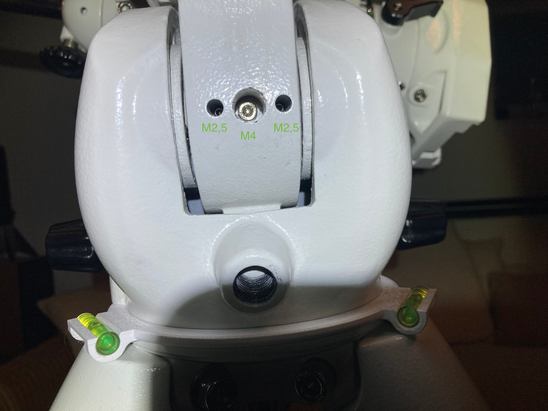

Auf der Unterseite finden sich 3 Löcher mit 3 Schrauben.
Das mittlerre Loch war mit einem Gummipropfen abgedichtet.
Dieser ließ sich ebenso leicht heraushebeln.
Sämtliche Schrauben (2x M2,5 | 1x M4) ließen sich vorsichtig lösen:
Aber nach wie vor lässt sich die Schraube auf der linken Seite, also unter dem Anzeigenpfeil nicht drehen.
Die Achse ist so schwergängig wie zuvor. :-(
