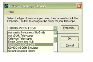

ASCOM sollte das prinzipiell auch können, nur seh ich bisher keine Implementierung in EQMod, was mich stark wundert, denn die Homing-Encoder waren auch schon bei der klassischen EQ8 verbaut (diese hatte noch zusätzlich die AUX-Encoder fürs manuelle Auslenken).
Ich denke, dass EQMod primär für die EQ5/6 Mounts entwickelt wurde. Hab gerade mal nachgeschaut und einen Screenshot aus der Doku angehängt.
