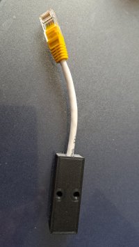

Funktioniert Astrein, den FT232R hab ich auf 3.3V gejumpert und ich muste einmal die Kabel Tauschen weil RX / TX vertauscht waren, ich hab ergo nur die Masse und die zwei Ports auf dem FDTI liegen.
Als Kabel hab ich ein Reststück von meiner alten Fritz box genommen und die Leitungen rausgemessen.
Kostenfaktor.. ca. 1.20 € und läuft... jetzt brauch ich noch ein kleines Gehäuse für den FTDI welches ich Drucken werde.

anfertigen des Kabels komplett abgeschlossen, nach ein wenig suche hatte ich dann auch für den FTDI ein Passendes Gehäuse gefunden, es gib da unterschiede in der Länge bei den FTDI´s und dieser war ganz Praktische weil da auch noch der Header verschwindet.
Für FT232 RL
Und so sieht das jetzt aus mit ca 3.40 Meter Kabel.
Gruß & CS
Werner
