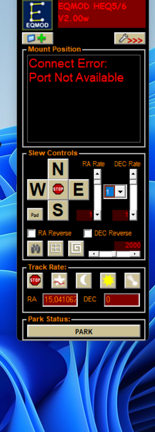

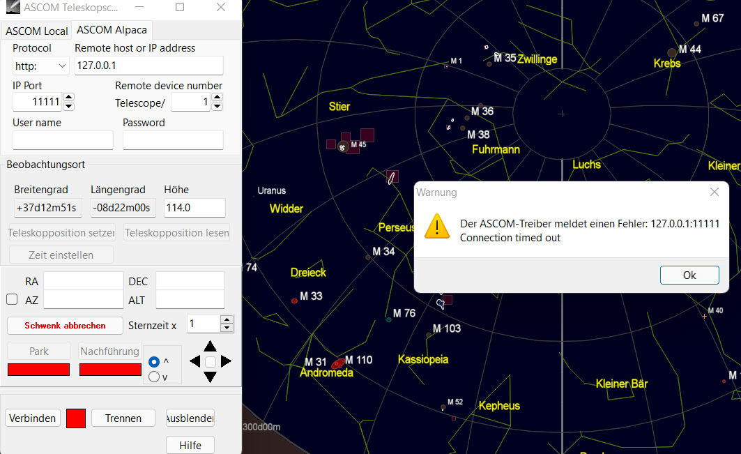

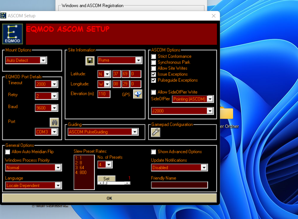

Ich habe mich einmal mit der Eqmod Verbindung versucht.
Das spezielle Eqmodkabel habe ich nicht, statt dessen ein sogenanntes Druckerkabel von der Eq6R pro an den Laptop. CdCiel und PHD2 an USB Laptop. ST4 Verbindung von ASI habe ich nicht an die Montierung, da dies, wenn USB verwendet weil das vielleichtnicht braucht ußin dem Fall. Die Montierung steht im Zimmer, ist mir draußen zu kalt zum üben.
Dec- und RA Achse alles auf 0. Montierung ist eingeschaltet.
Es scheint soweit alles gut, nur kann ich die Montierung nicht steuern und PHD und CdCiel nicht ausprobieren.
Liegt es doch am Drucker Kabel ?
"onnect Error " , der Port ist com 3 auch im Manager, oder was sagt mir sonst der Fehler ?
Versuche es morgen nochmal.
Danke euch für ein Weiterkommen
