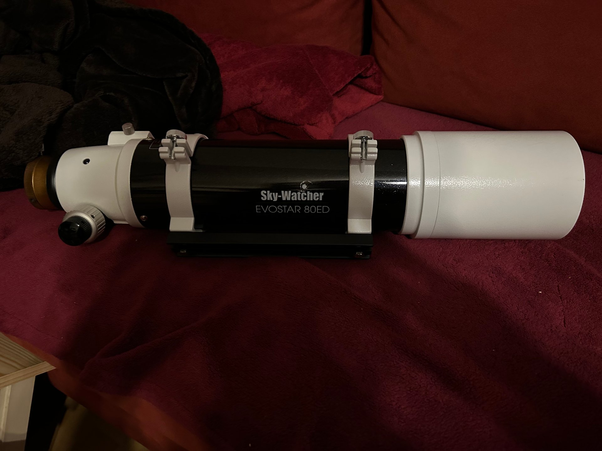

ich habe mir vor kurzem ein zweites Teleskop für die Naturbeobachtung gekauft
Skywatcher EvoStar 80/600 ED Refraktor
Ich habe kurz mein Explore Scientific 12mm Okular reingesteckt. Man kann was sehen, allerdings komme ich nicht in den Fokus. Wenn ich das Okular weiter rausschiebe, bekomme ich ein scharfes Bild.

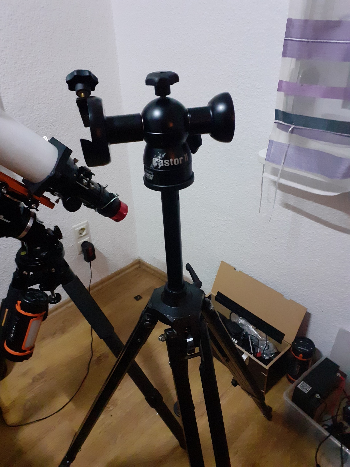

Hallo Adam,
Du brauchst zum Stativ auf jeden Fall eine Art Montierung. Ich habe für solche Zwecke ein Berlebach Report 222 mit der Berlebach Castor II Montierung.
Die hat eine ausziehbare Mittelsäule, sodass ich die Höhe immer optimal anpassen kann.
Das wäre meine Empfehlung.

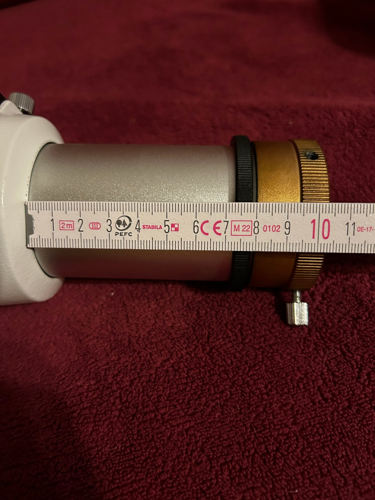

Hallo Adam,
Du könntest mal am Okular messen was Dir an Backfokus fehlt und danach die Verlängerungshülse aussuchen, beim Prisma könnte sich der Fokusweg sowieso verkürzen oder hast Du den Refraktor gänzlich ohne Zenitspiegel verwendet?

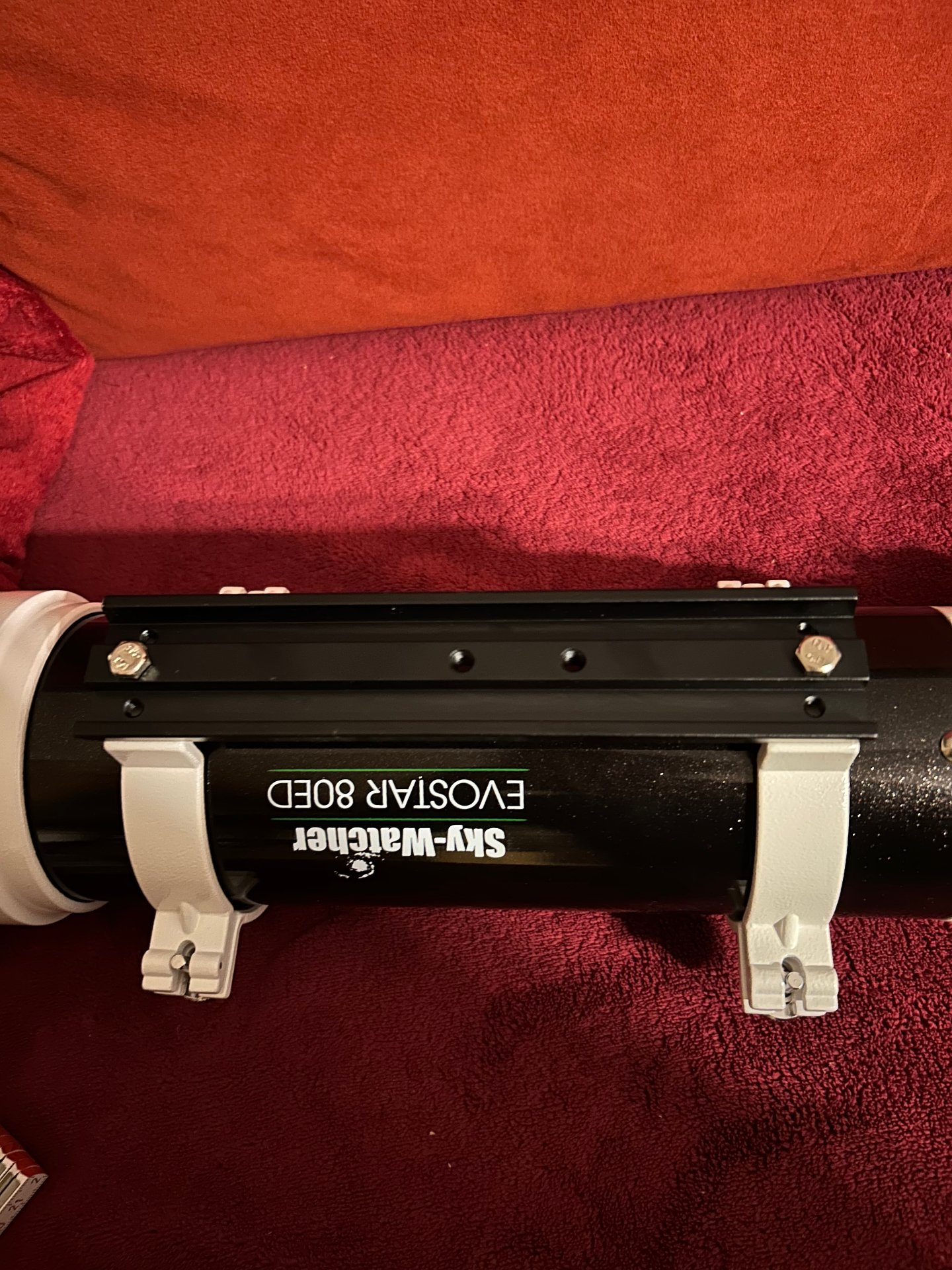

Dein Fernrohr hat den Bildern nach Rohrschellen und eine Prismenschiene. Damit kannst du es auf sämtliche Montierungen mit ein Prismenklemme setzen. Für dein Rohr kämen da z.B. die Sky Watcher AZ3, die Vixen Porta oder die oben genannte Castor II in Frage. Eine AZ3 wird z.Zt. im "Biete" Forum angeboten (nicht von mir!), die würde ihren Zweck voll erfüllen.

Die zwei Löcher in der Schiene sind übrigens Standard-Schrauben zur Befestigung auf Fotostativen. Einfach die Montageplatte eines hinreichend stabilen Stativkopfes direkt an einer Schraube der Schiene befestigen, mit dem Stativkopf wie eine Kamera verbinden und Action!
Eine astronomische AZ-Montierung ist also nicht nötig.
