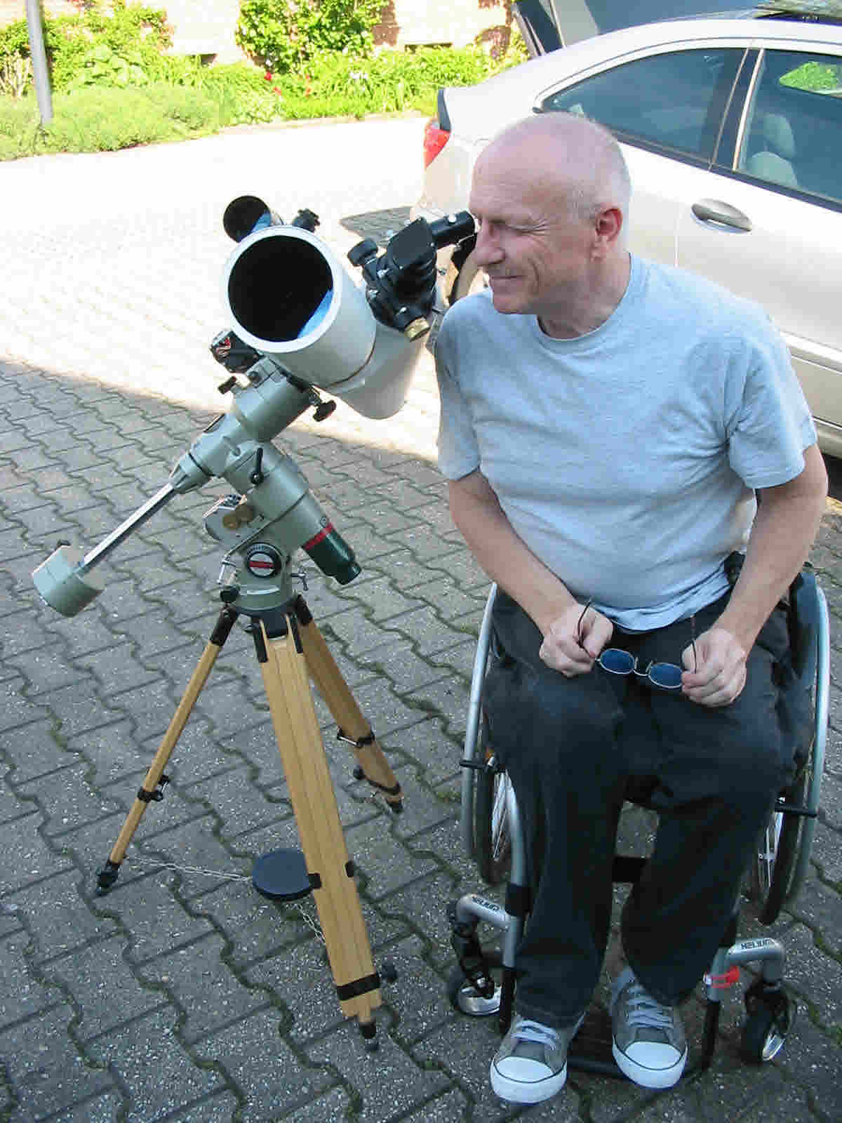

Hallo Reinhard,
Wenn Du größtmögliche Abbildungsqualität bei grösstmöglicher Öffnung eingeschränktem Anspruch an Handhabung, guter Portabilität und schneller Einsatzbereitschaft (Auskühlung) benötigst, bleibt eigentlich nur ein langbrennweitiger FH Refraktor.
Nein, ich möchte hier niemanden auf den Arm nehmen.
Mein 4" f/13 Refraktor erfüllt die o.g. voraussetzungen weil:
Leicht, etwa 3,5 kg (lässt sich noch etwa 1 kg leichter bauen)
Azimutal oder äqatorial montierbar auf leichter Montierung
Durch Faltung (Fagott) kurz, etwa 650 mm
Einblick am Objektivende, kein Drehen in der Rohrschelle (wie beim Newton) erforderlich, da Einblicknachführung durch Drehen des ZS
Durch Schwerpunktlage in Auszugsposition kein Schwingen bei Manipulationen
Einfache Okulare verwendbar
Nachteil: geringer Farbfehler
Und ... Man muss ihn halt selber bauen ..
Grüße von
Sven

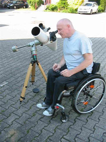

Hi Sven!
Herzlichen Dank, dass Du Dir die Mühe gemacht hast, mir Deinen 4" Faltrefraktor zu präsentieren. Beachtlich und sehr freundlich!!
Ja, da geht der Einblick mit der Rolliposition gut, weil er in einem Ebenenbereich zu regeln ist, egal, wie das Ding positioniert. Durch die Drehung des Zenitprismas kann leicht ein Ausgleich geschaffen werden, wenn die Nachführung eine Weile gelaufen ist.
Danke auch für die Bilder, jetzt kann jeder eine Vorstellung bekommen, wie das funktioniert. Klasse!
