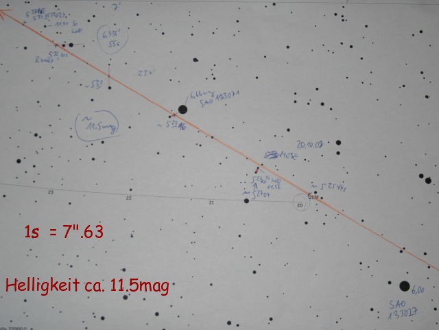

Am 20.10.09 morgens als ich den besagten Kometen visuell beobachtete fiel mir ein langsam dahinziehendes Objekt auf.
Im 16"er bei 72x verfolgte ich das Objekt.
Es war zurück gerechnet ca. gegen 5h25m 44 s am nächsten bei 217P in einer Distanz von ca. 2.2`.
Ich füge eine Skizze bei.
Hat jemand zufällig eine Aufnahme erstellt oder kann nachrecherchieren ob es sich um eine Satelliten oder gar (unentdeckten) Erdkreuzer handelt !?
Das Objekt war ca. 11.5mag hell und zog mit ca. 7" pro sek durch das Gesichtsfeld.
Christian

Hallo Christian,
ein naürliches NEO-Objekt mit dieser Helligkeit muß schon ein ordentlicher "Brummer" sein wenn es in typischer Entfernung (>1LD) steht :cool:
Noch näher anfliegende natürliche NEO-Objekte sind ja (gottseidank) eher selten ;) .
Da ich aus Erfahrung weiß, daß es in der Gegend des Orion des öfteren zu solchen "Erscheinungen" kommt daß einem bei der Beobachtung langsame "Kriecher" durchs Gesichtsfeld fliegen würde ich auf einen künstlichen Satelliten tippen. Die Identifikation wird vermutlich schwierig bis unmöglich da derartige Objekte unter Umständen militärischen Ursprungs sind und bei den gerne genutzten Diensten wie Calsky oder Heavens-Above vermutlich nicht in der Simulation stehen.
Trotzdem habe ich mir die Mühe gemacht das Feld auf bekannte NEO-Objekte zu untersuchen und im betreffenden Zeitraum (von 02h00mUT bis 04h00mUT) mit einem zeitlichen Abstand von 10 Minuten die Positionen der Solar-Objekte durchintegriert und eine Karte mit einem FOV von ca. 5 Grad angefertigt.
Ich kann Dir aufgrund der Simulation mitteilen, daß kein bekanntes, natürliches NEO-Objekt durchgeflogen ist.
Dieses hätte in der Karte einen "Trail" gezogen der mit der von dir angegebenen Zuggeschwindigkeit schon ordentlich lang gewesen wäre ;)

Moin Christian!
Der MPC NEO-Checker wirft auch kein bekanntes Objekt in der Umgebung aus (Suchradius 3°). Das war wahrscheinlich doch nur ein Satellit oder Weltraumschrott.
Hallo Alex und Michael,
danke für Eure Hilfe und Mühe :super:.
Das ein solch heller NEO sich "anschleichen" konnte habe ich auch nicht recht geglaubt. Ich habe ja die vergangenen Jahre nun schon einigie visuell mit ähnlicher Zuggeschwindigkeit beobachtet. Das Objekt hat mich halt an eine KP erinnert.
Somit stammt das Objekt also von der Erde... ;(
