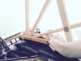

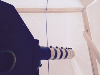

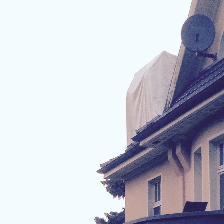

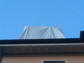

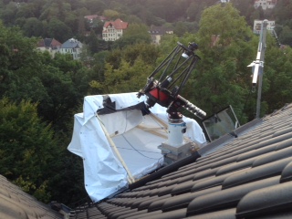

Hallo Martin,
gerne zeige ich mein Cabrio ;-)
Leider kriege ich es aus dem Dateimanager nicht in mein Post hinein. Deshalb ein Dropbox-Link.
https://www.dropbox.com/sh/ctxj4y83ptgwl7y/AACBLN3MDL7rCtIZoCwHRnBta?dl=0
Aber es ist ein Provisorium bis zum Bau einer richtigen Rolldachhütte an einem anderen Standort. Und wie schon gesagt, wahrscheinlich nicht sturmtauglich. Ich werde es nicht darauf ankommen lassen und baue es dann ab. Das dauert ca. 30 Minuten.
Baut man diese Konstruktion am Boden mit etwas stärkeren Hölzern, hält sie sicher auch heftigere Sturmböen aus.
Die Konstruktion steht hier auf einem Ziegeldach mit ca 30-40° Schräge.
An den Sparren wurden Stahlbänder angebracht und unter den Ziegeln herausgeleitet. Diese tragen links und rechts in 2m Abstand einen Holm. An diesem sind 3 umgekehrt U-förmige Spanten beweglich angeschraubt aus 6x4 cm Konstruktionsholz.
Darauf wurde die gewebeverstärkte LKW-Plane gespannt und mit dünneren Klemmleisten verschraubt. Das Ganze klappt dann nach unten bzw. wird zum Schließen nach oben gezogen und mit 4 Spannhaken verzurrt.
Uwe
