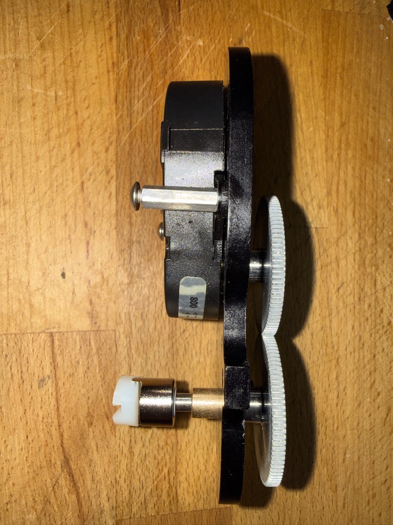

hat evtl. schon einmal jemand bei einer Losmandy GM811G die original Getriebe gegen die von Mclennen (P5-G11) ausgetauscht?
McLennan 25:1 Synchron Getriebe
Finde im Netz dazu nur Umbauten einer G11, die hatten aber noch nicht die Tucked in Motoren.
Hintergrund für die Überlegung eines Umbaus ist die "Lautstärke" mit der die Losmandy aufwarten kann,
denke, dass das vom Getriebe kommt.
Würde mich drüber freuen, wenn hier schon jemand Erfahrungen gemacht hat und mich daran teilhaben lässt ... ;)
Gruß und cs
Tom

wie schon geschrieben, ist die GM811G nicht gerade leise und ich habe die Vermutung,
dass das von den Getrieben kommt.
Hatte diese Umbauanleitung im Internet gefunden, was mich auf die Idee brachte, dass
auch mit meiner Montierung zu machen.
Im Gegensatz zu meiner alten G11 sind halt bei der neuen Monti die Motoren nunmehr
nicht mehr seitlich, sonder parallel vor der Schnecke.
Irgenwo hier vermute ich die Quelle der Geräusche.
Gruß Tom

Hallo Jens,
ok, dass das keine Hochpräzisionsgetriebe sind, darüber brauchen wir nicht diskutieren.
Aber immerhin haben die ein Metallgehäuse :)

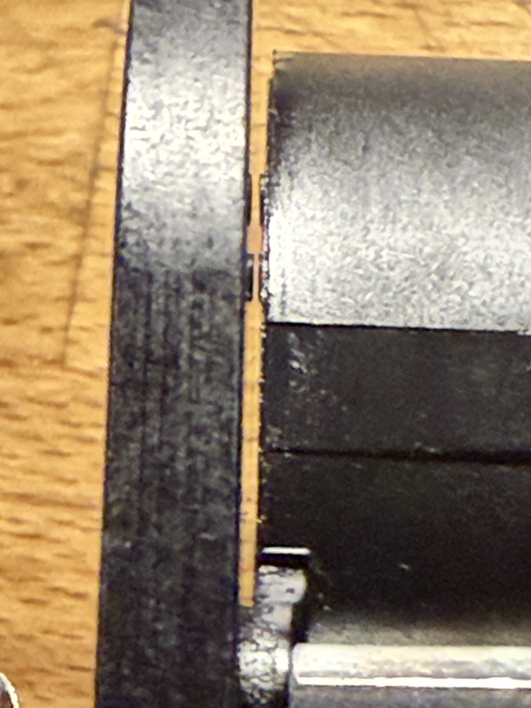

Was aber auch spannend ist, dass ist, diese Konstruktion hier - das Getriebe liegt nicht auf der Grundplatte auf ...
