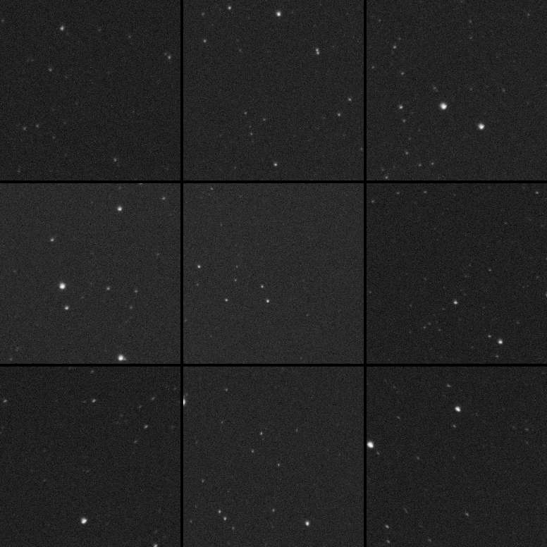

Beim First Light dann die Ernüchterung: Verzogene Sterne in den Ecken (Tilt?) und eierige Schleier um die Sterne (Koma?) im gesamten Bildfeld.

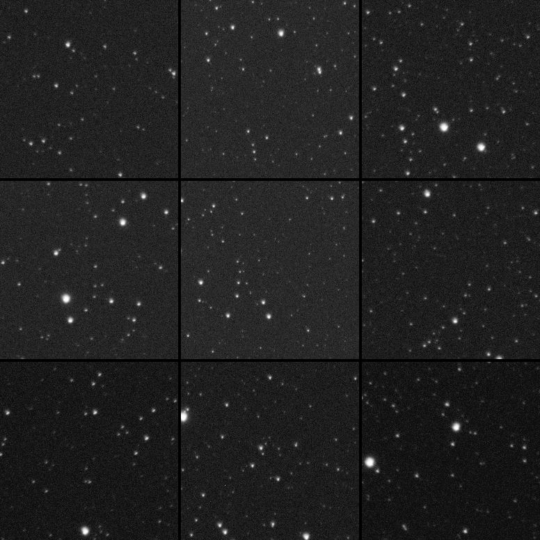

Das ganze nochmal ohne Filter, usw getestet. Gleiches Bild. Also CTU dazwischen. Tilt ist (einigermaßen) weg, Schleier (Koma?) noch unverändert da.
Nächstes Experiment: Was passiert wenn ich den im OAZ eingebauten Rotator des FRA300 drehe (um 126.6°, laut Platesolver)?
Tilt ist wieder da, und Schleier (Koma?) bewegt sich mit dem rotierenden OAZ, ist also kein Problem des Imagetrain sondern ein vermutlich schief eingebauter OAZ. Alles andere hätte mich auch gewundert.
Fazit: Tilt lässt sich nur mit CTU korrigieren, wenn man den OAZ niemals rotiert, sicher nicht im Sinne des Erfinders. Schleier (Koma?) bleibt auch ohne Tilt.

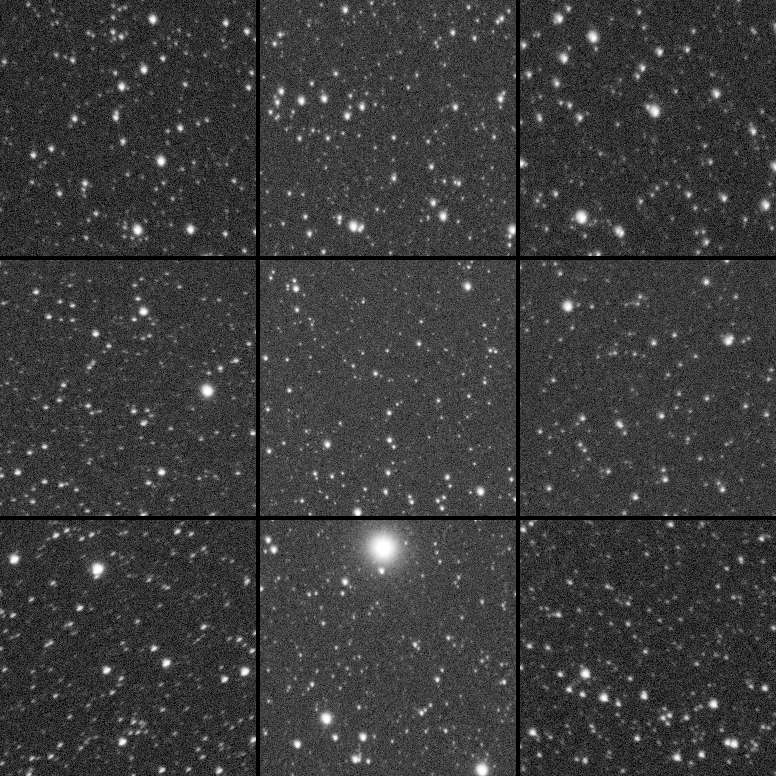

Als letztes habe ich noch den Backfocus mit NINAs Aberration Inspector vermessen lassen (Hocus Focus fokussiert in der Bildmitte und den Bildecken und bewertet dann anhand des relativen Offsets, ob der Backfocus stimmt). Laut NINA passt der Backfocus, das Petzval Element (Elemente?) sollte(n) also richtig eingebaut sein.

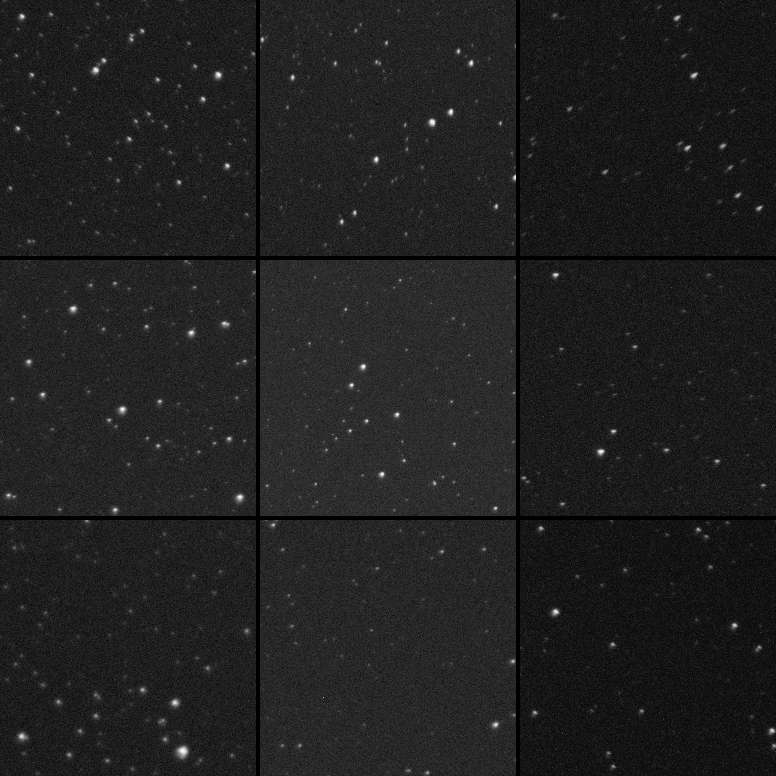

Ohne CTU, ohne Filter, nur Kamera:

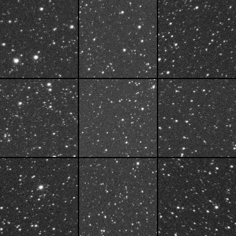

Und das ganze nochmal, OAZ um ca. 45 Grad rotiert (nach links):
Leider kann ich keinerlei Verbesserung feststellen, wegen bzgl. Tilt noch bzgl. Schleier (Koma?).
