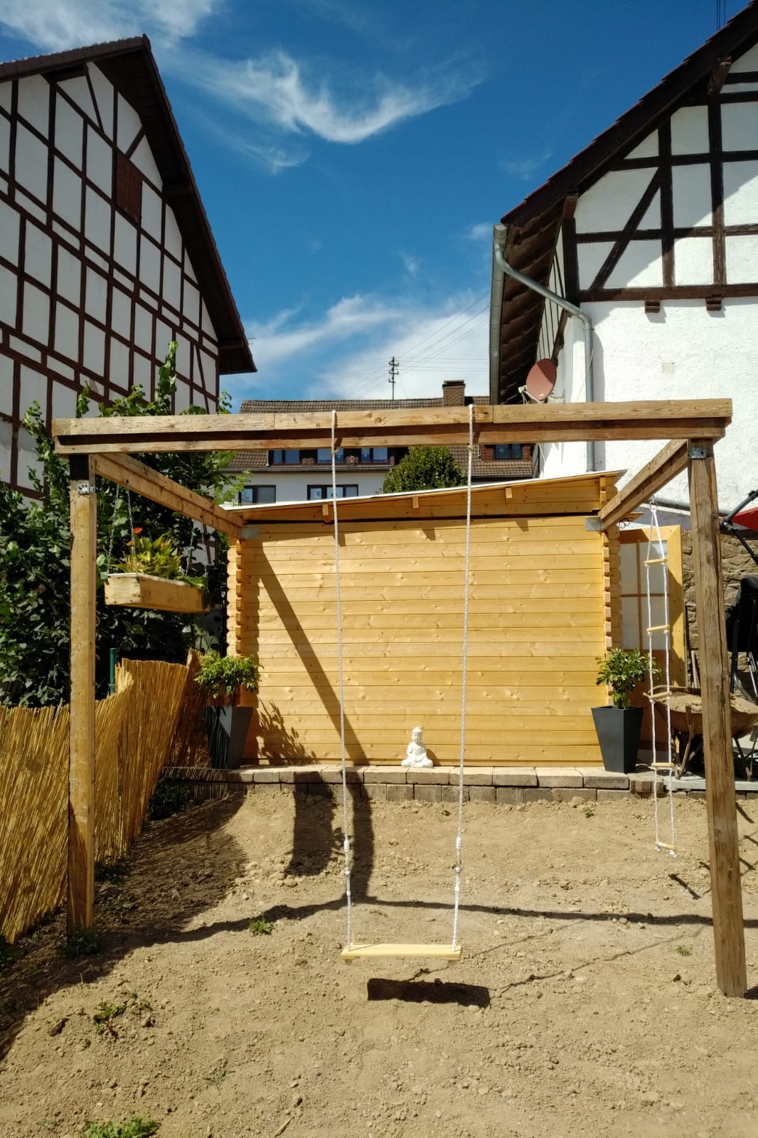

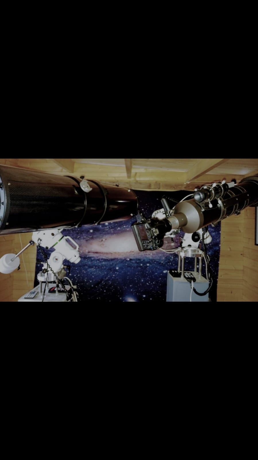

Hi, so ein Häuschen kostet bis 1000 Euro bei ebay. Der Motor muß nichts besonderes sein. Einer für 100 Euro reicht auch. Wichtig hier sind die Räder mit Schienen. Es müssen schwerlast Schienen und Räder sein. Ca 100 Euro. Und gute Stützbalken, wohin das Dach auffahren sohl. Was wichtig ist, das das Teleskop auf ne Beton Säule drauf kommt. Und am besten eine Montierung die Parkgeeignet ist. Zb. Skywatcher. Luftdicht muss es nicht sein. Lieber ein Ventilator oder Belüftung zusätzlich anbringen, damit da nichts schimmelt und die Kameras schön kühl bleiben. Und ein Metall Dach sollte man auch in Betracht ziehen. Weil sonst durch die Sonnenstrahlung und Plastik und Gumi pörös werden kann. Mfg alex skywalker
