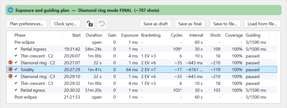

für die Totale wäre neben meinen angesprochenen Funktionen vielleicht der Planner noch interessant.
Quelle: HelioMaker Solar Eclipse Imaging Guide

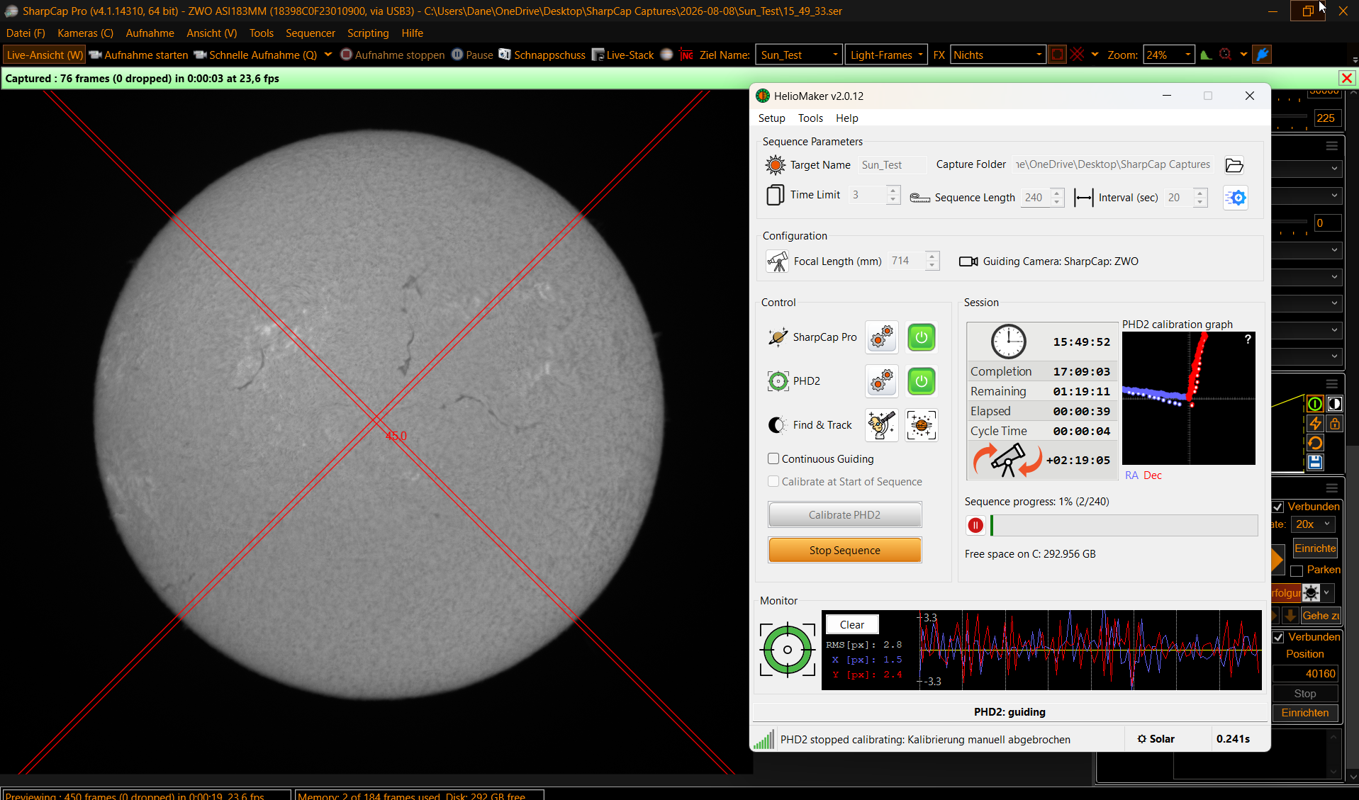

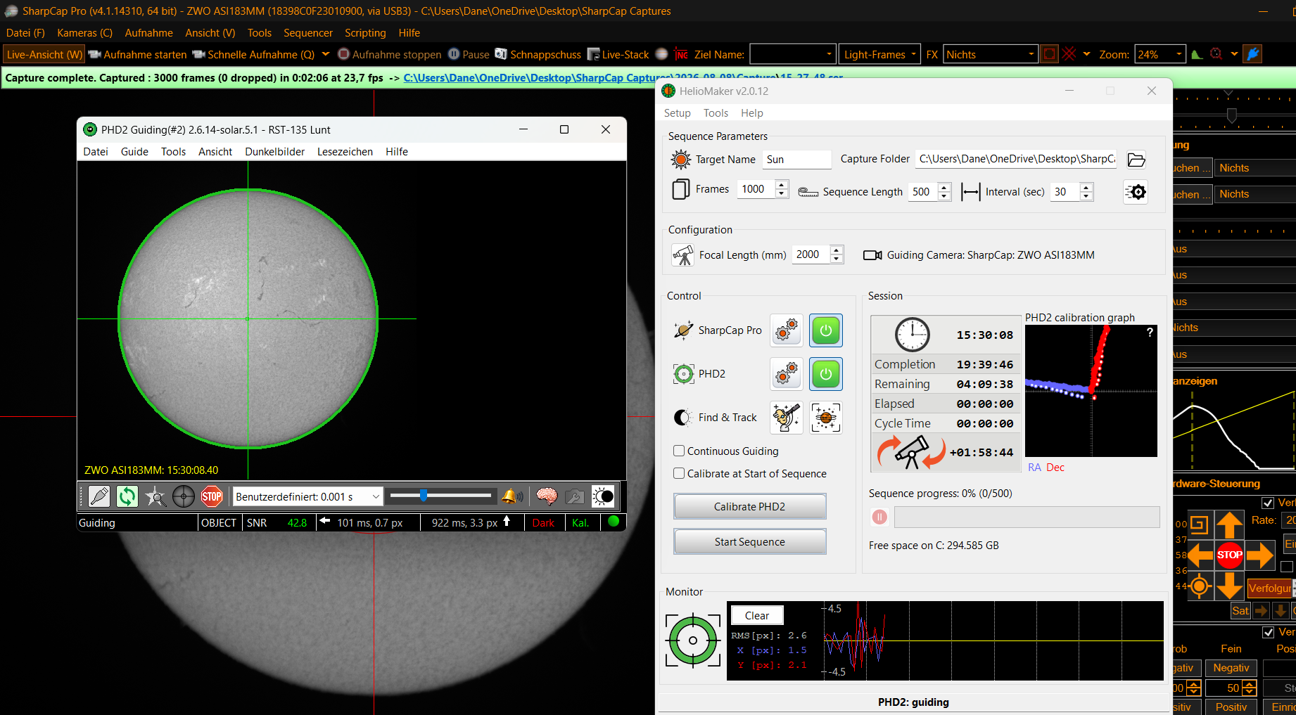

ich habe heute mal einen ersten Testlauf mit Heliomaker gemacht, und bin überrascht, wie das auf anhieb funktioniert hat. Jedenfalls was das Guiding angeht. Das Feature-Tracking in Sharpcap hat bei mir irgendwie gestreikt, und da habe ich kurzerhand das den Helioviewer gekauft. Damit hat das Guiding dann perfekt geklappt.
Mit dem Drift Alignment habe ich jetzt nicht gearbeitet bzw. hatte hierzu auch auf die schnelle nichts gefunden. Mit der einfachen GoTo Ausrichtung auf die Sonne hat das für das Guiding aber ausgereicht, und die Sonne ist an Position geblieben.

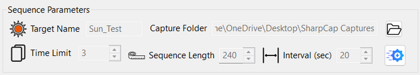

Den Sequenz_modus habe ich auch gleich mal ausprobiert. Normalerweise stellt man die die Frames ein, aber über die Advanced Settings kann man auch eine Zeit einstellen. Bei mir wären das 3 Sekunden im Abstand von 20 Sekunden was ich für die Sonnenfinsternis mal so eingeplant habe.
Am Anfang gab es Probleme mit der Erkennung der Sonne, da in der Standardeinstellung von ShaprCap die Sonne stark überbelichtet war. Man muss also zuerst in Sharpcap die korrekte Belichtung einstellen, damit das mit PHD2 funktioniert. Auch wenn man den ROI ändert, muss man in PHD2 noch mal stoppen und den Stern neu erkennen, da die Position sonst nicht mehr passt.
