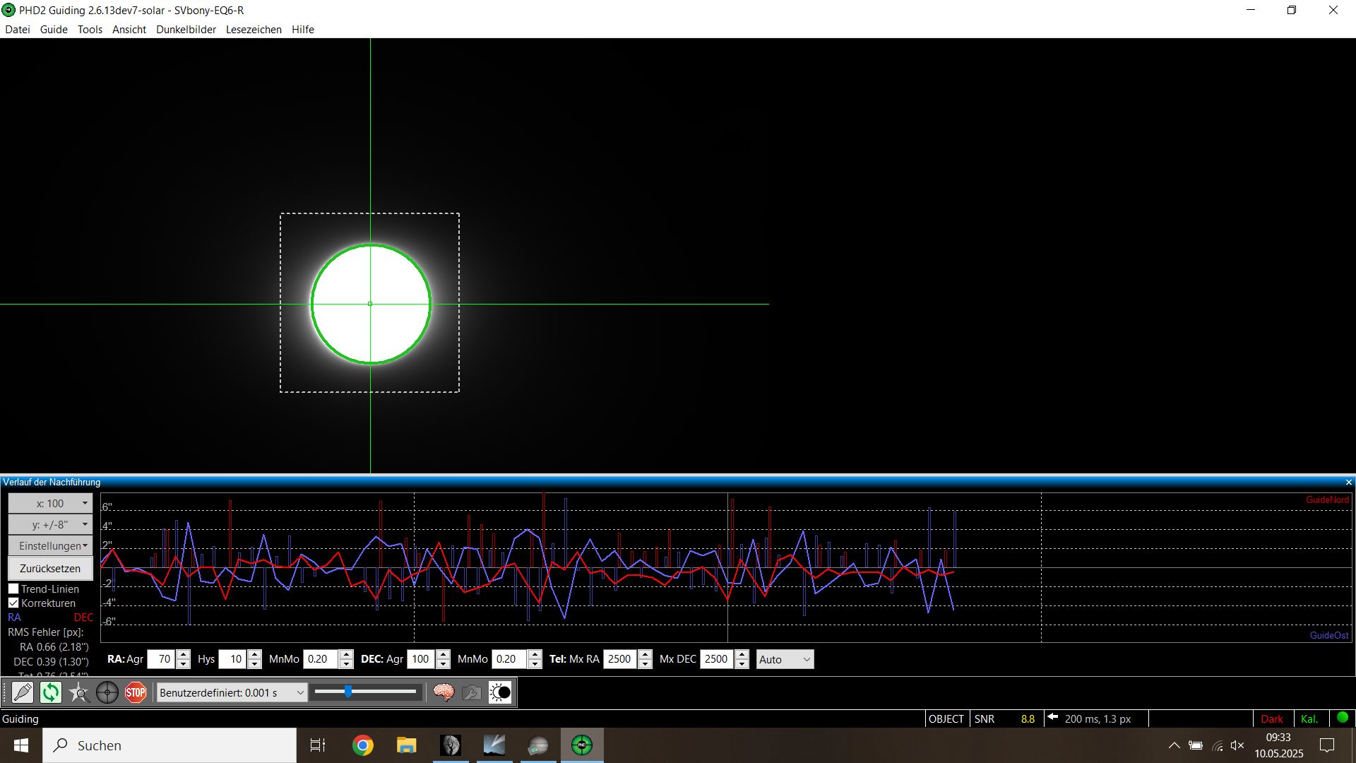

Da hat sich ja unheimlich was getan, habe gerade die phd Version aus deinem Link installiert, eingerichtet und was soll ich sagen: Vom Download bis zum Guiding (TS 50mm Sucher mit IMX464 Kamera, die gerade übrig war an einer Pegasus Nax101) hat es keine 10 Minuten gedauert und nun führt er schon über eine halbe Stunde tadellos am Stück nach!
Montierung wohlgemerkt nicht wirklich eingenordet sondern nach reinem Gefühl (ok, ist ja ein regelmäßiger Standort) aufgestellt.
Jetzt bin ich mal gespannt, wie sich das schlägt, wenn ein paar Wolkenfetzen dazwischen komme ... "leider" sind keine in Sicht ...

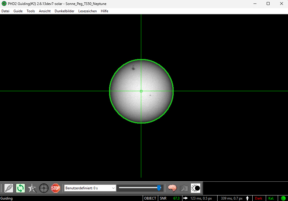

Moin David,
das ist wirklich lustig, genau das habe ich heute auch getestet. Der Anwendungsfall soll die Sonnenfinsternis nächstes Jahr sein.
Ich kann dir nur zustimmen. PHD2-Solar funktioniert genauso gut wie die normale Version.
Um die partielle Phase zu simulieren, habe ich gerade auf den Mond geschwenkt. Auch hier wird präzise auf den Mittelpunkt der Scheibe nachgeführt:

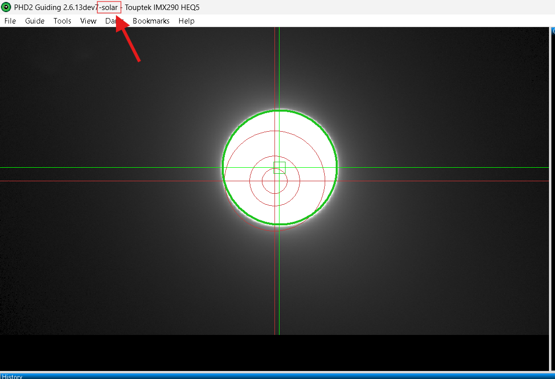

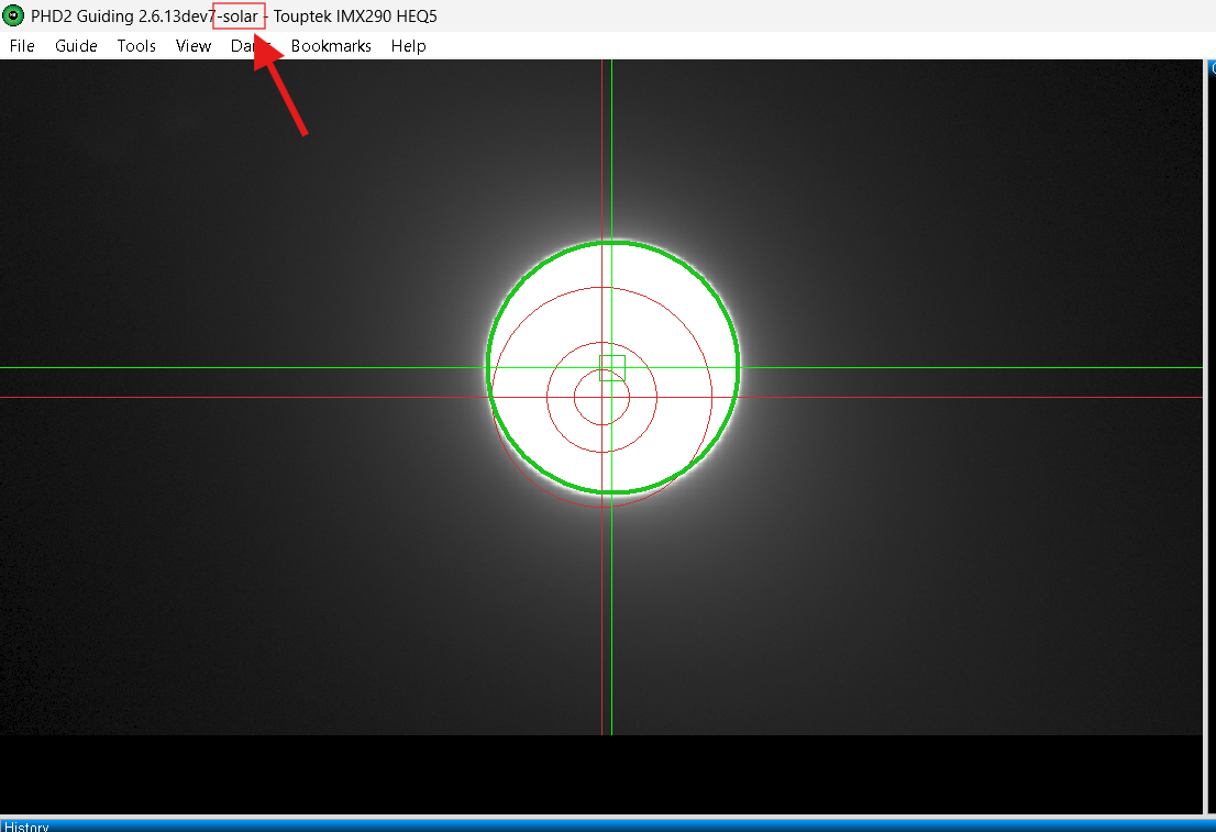

Hallo Michael,
nutzt Du evtl. die normale Version? Die Solarversion wird in einen anderen Ordner installiert und hat ein leicht anderes Icon:
Außerdem sollte im Fenstertitel das Wort solar vorkommen:

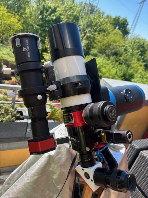

Noch eine Ergänzung zu meinen erfahrungen von vorgestern:
Ich habe gestern mein c11 auf den Mond und den Mars gerichtet ... und über einen 50mm Sucher samt imx464 (ja, sicher nicht optimal, aber ich habe sie gerade übrig) per phd2 Solarversion geguidet. Einmal auf die Mondsichel, einmal auf den Mars. Beides hat tadellos funtioniert. Guiding auf den Mars funktioniert aber tatsächlich, da er im 50mm Sucher klein genug ist auch mit der normalen phd2 Version. Aber Mondsichel war schon top. Vorallem, da es keine Probleme gab, eben auf den Mittelpunkt des unvollständigen Kreises zu guiden.
_affeaugen: OK, kaum macht man es richtig, schon funktioniert's. Der feine Unterschied zwischen den Versionen ist mir da wohl im Eifer des Gefechts entgangen. Immerhin weiß ich jetzt, dass mein Leitröhrchen mit Baader Folie die Sonne schön abbildet. Sollte beim nächsten mal also klappen.

Hallo Michael,
Den Anhang 480570 betrachten
Den Anhang 480571 betrachten

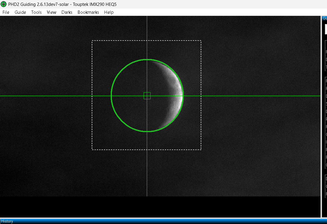

Hallo Daniel,
stimmt, die Sonne wird auch noch bei vollkommender Überbelichtung erkannt und zuverlässig nachgeführt.
Um die partielle Sofi Phase zu simulieren, habe ich auch Tests mit einer überbelichteten Mondsichel gemacht.
Auch hier hat PHD2-Solar auf das nicht sichtbare Zentrum der Mondscheibe zuverlässig nachgeführt.
Ich habe die Versuche mit einem 30/120 Sucher und einer IMX290-Kamera gemacht. Bei diser Kombination musste
ich Bin2 aktivieren sonst wurde weder Sonne noch Mond erkannt (allerdings hat der Sucher auch eine zweifelhafte optische Qualität).

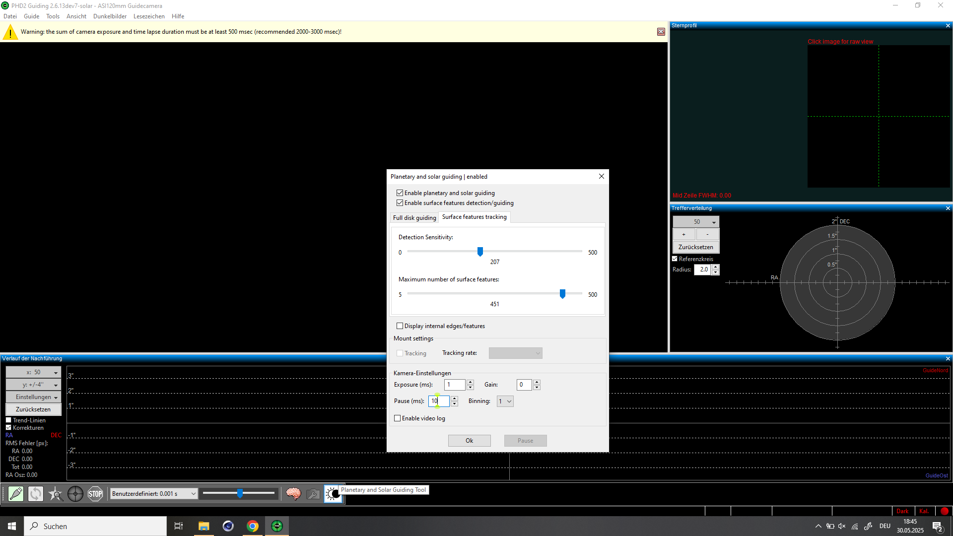

Guiding auf die Sonnenscheibe funktioniert so wie in deinem Screenshot, ich musste PHD2 trotzdem noch auf 1/1.000 sec. abblenden in den Einstellungen, 1/10 oder ein 1/100 ist noch zu hell!
Wenn man auf die "Oberfläche + Sonnenflecken" guiden will muss man bei den PHD2 Solar - Einstellungen (rechts neben Gehirn) die Option "Enable Surface features detection/guiding" aktivieren und anschließend bei Benutzerdefiniert 0 sec. einstellen. Das geht in dem man zb. 0.0000001 eingibt (also kleiner 1/1.000 sec.).
Intersannt war das bei mir die Sonnenscheibe beim tracken schlechter abgeschnitten hat als die Oberfläche. Bei der Sonnenscheibe war noch ein guidingfehler zu erkennen, bei der Oberfläche dann eigentlich nicht mehr. Andererseits hat der Fokus nie wirklich auf einen der aktuell großen Sonnenflecken gezeigt, sondern auf einen unscheinbaren kleinen in der Nähe - aber es hat funktioniert.
Leider hab ich erst am späten Nachmittag herausgefunden wie man die Belichtungszeit auf 0 sec. stellt um die Sonnenflecken sichtbar zu machen, daher war die Ausbeute heute nur AR 4099 und 4100 die ich heute noch bearbeiten werde.

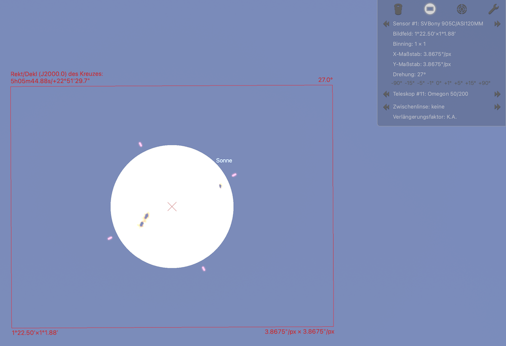

Sicher? Ich bin mir ziemlich sicher, das mit der 120mm (oder der SVBony 905C) und dem Omegon 50/200 getestet zu haben,die beiden Sensoren sind ja 4,8x3,6mm groß, und da war noch ausreichend Platz rundrum.
Ich habe gerade keinen Screenshot, aber Stellarium spuckt das aus, was ganz gut zur Erinnerung passt:
Wie viel Platz willst du denn?
