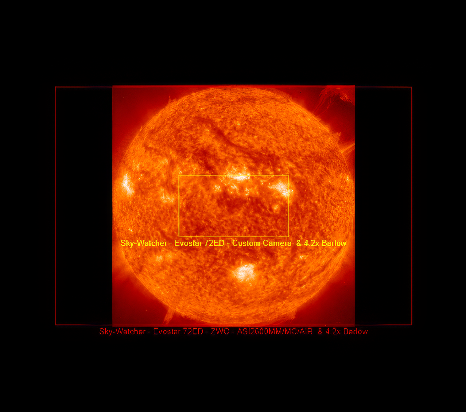

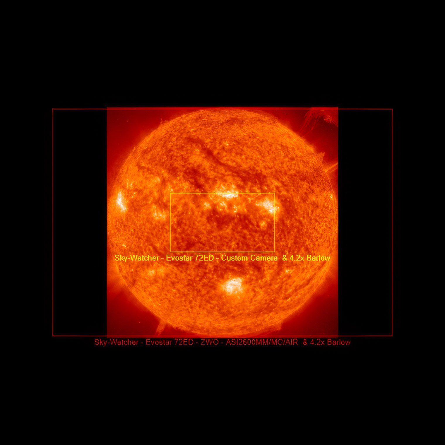

In nächster Zeit möchte ich meine "2600 MM Duo" also jene die Haupt- und Guiding-Chip in einem Gehäuse hat, mal zum gleichzeitigen Aufnehmen und guiden der Sonne verwenden. Weiß noch nicht ob es funktioniert, werde euch aber berichten!
Wie Jürgen schon sagte, muss das Haupt- und Guidingteleskop nicht unbedingt aufeinander ausgerichtet, sein! Was aber sein könnte das die Sonne innerhalb des Fensters sein muss!
Ich hab mir mal den FOV der Hauptkamera und der Guidingkamera (incl. 4,2x Barlow des Daystar Gemini) erstellen lassen
Hauptkamera: Rot
Guidingkamera: Gelb
Ich werde aber wahlweise die beiden Kameras in der Software (PHD2 Solar / Sharpcap) vertauschen um den Ausschnitt zu variieren!
LG Daniel

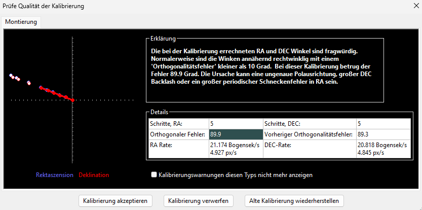

vielleicht kann mir jemand helfen. Das Programm gibt die im Anhang befindliche Fehlermeldung aus. Ich vermute ja, das es an einer nicht korrekten Polausrichtung liegt, aber wie bekomme ich die bei Tag hin? Ich habe es grob mittels Kompas ausgerichtet.
Hat sich erstmal erledigt. Ich habe die Montierung von "on-camera" auf den Ascom Treiber für die iOptron umgestellt... und seitdem scheint es zu funktionieren. Läuft seit gut zehn Minuten stabil und die Sonne bleibt in der Bildmitte.
