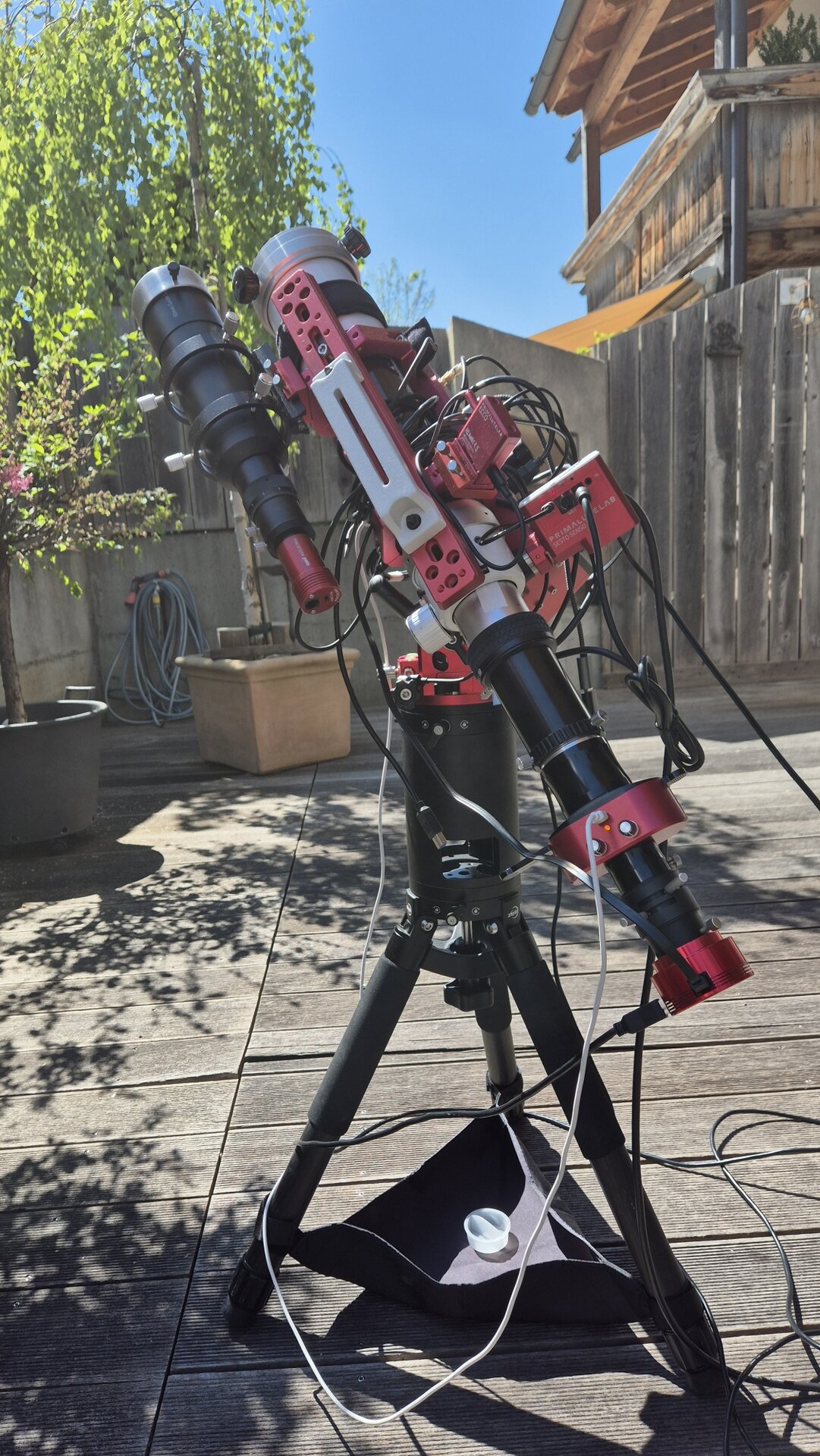

Ich verwende die 178mm mono als Hauptkamera und eine 120mini als Guidingkamera, die und ein 240mm Sucher funktionieren sehr gut, da ist die Sonnenscheibe nur zu ca. 2/3 voll (kann auch weniger % gewesen sein)!

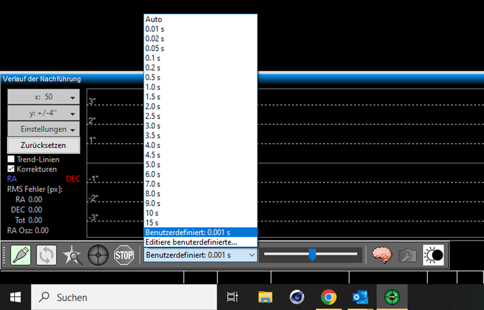

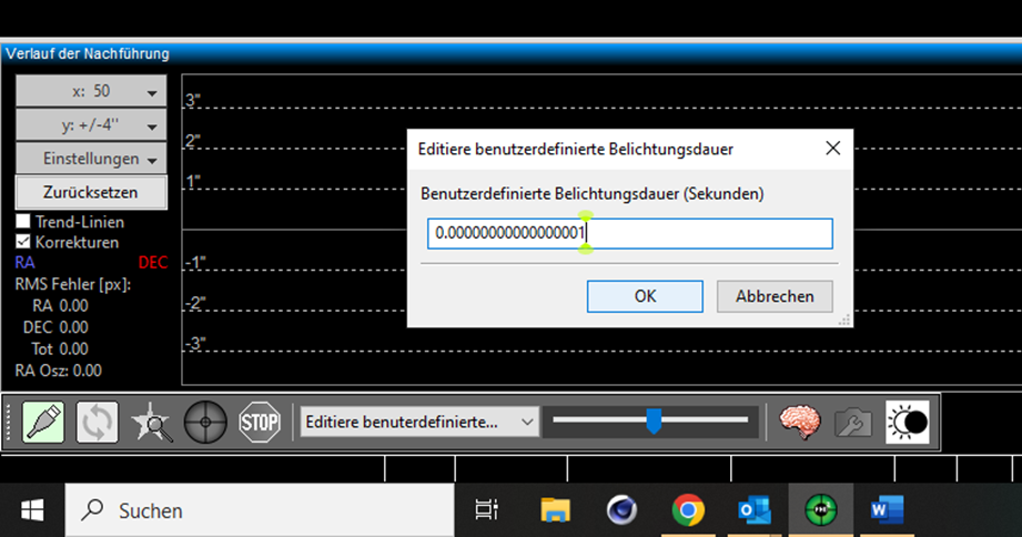

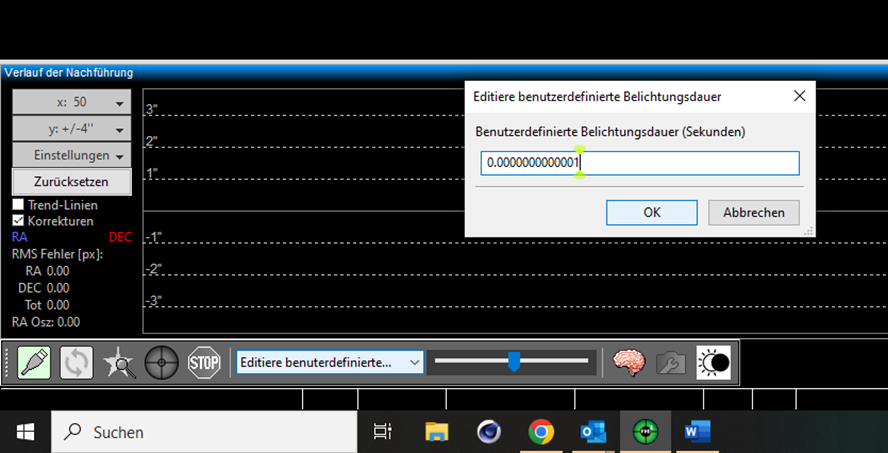

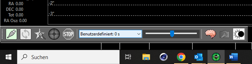

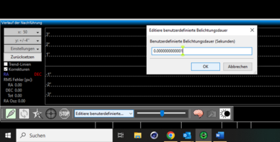

Kleine Anmerkung um die Belichtungszeit von 0.001 sek. auf "0 sek." zu stellen um dann ggf. die Sonnenflecken sichtbar zu machen und auf diese zu tracken...
1. In "PHD - Solar" am unteren Fenster auf "Benutzerdefiniert: 0.001 s" und anschließend auf "editiere Benutzerdefinierte..." klicken.
2. Die Zeit auf zb. 0.0000000001 s ändern und OK klicken
3. Im Fenster sieht man dann als Benutzerdefinierte Belichtungszeit: 0 sek.
Screenshots:
LG Daniel

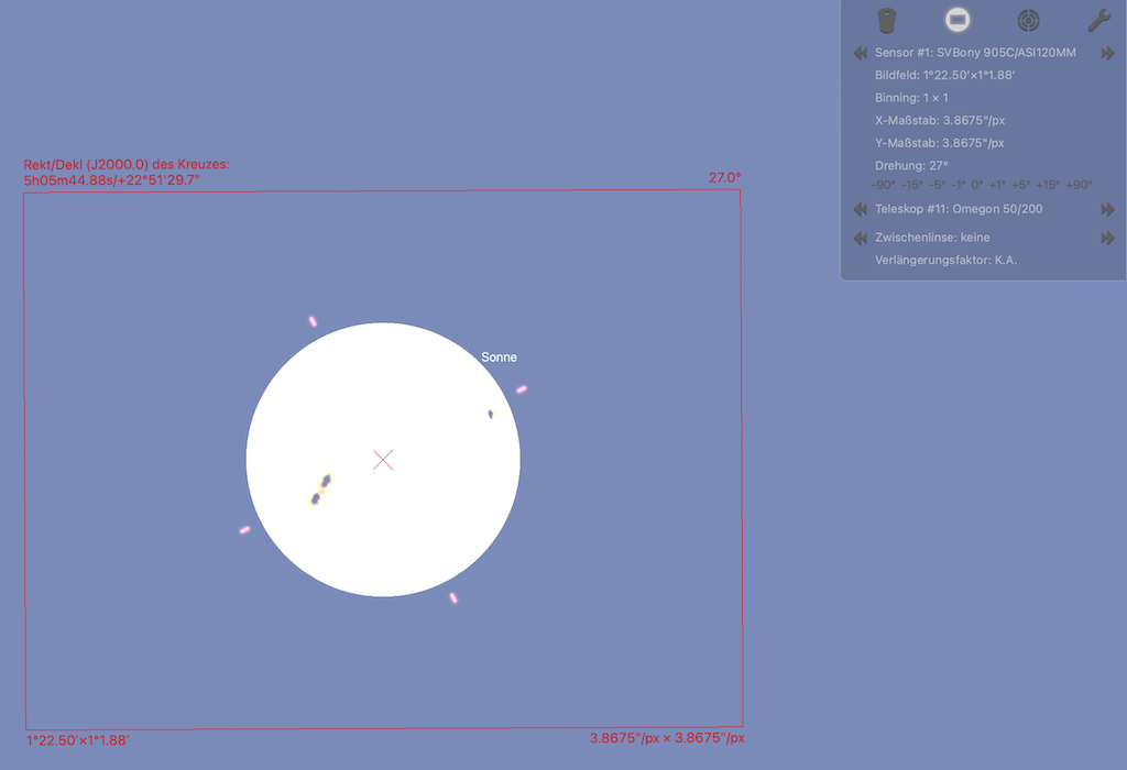

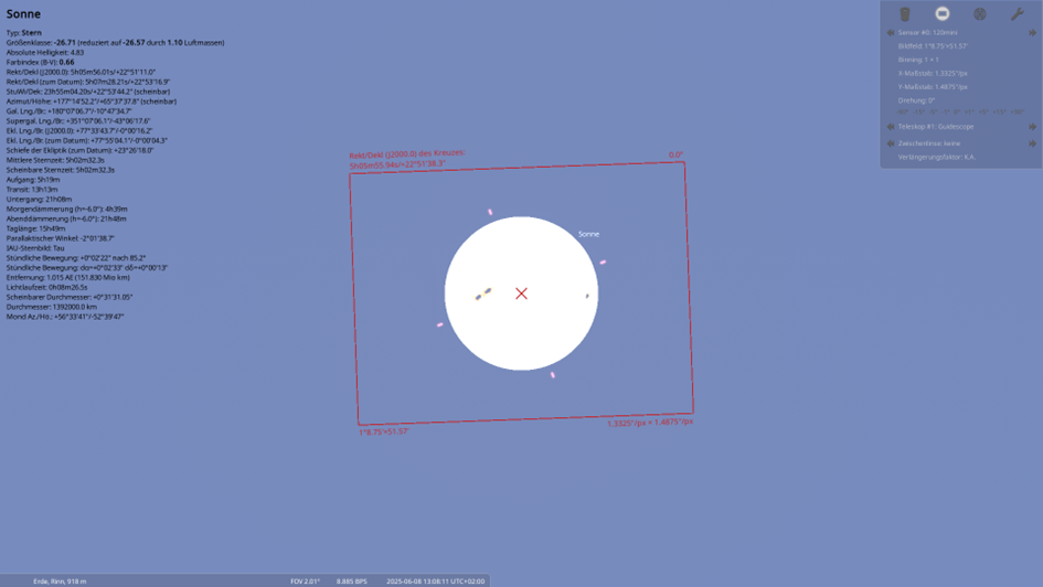

Sicher? Ich bin mir ziemlich sicher, das mit der 120mm (oder der SVBony 905C) und dem Omegon 50/200 getestet zu haben,die beiden Sensoren sind ja 4,8x3,6mm groß, und da war noch ausreichend Platz rundrum.
Ich habe gerade keinen Screenshot, aber Stellarium spuckt das aus, was ganz gut zur Erinnerung passt:
Den Anhang 487071 betrachten
Wie viel Platz willst du denn?
Beste Grüße,
Alex
Ich habs auch nochmal in Stellarium mit meinem 120mini und 240mm (4x60mm) Sucher probiert.
Selbst bei der Brennweite wäre noch mehr als genug Platz zu allen Seiten.
Lg Daniel

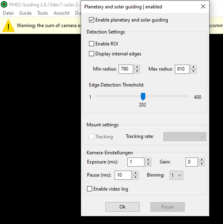

Wie heute Vormittag im Artikel erwähnt, ist die "Oberflächen-Erkennung" in PHD2 - solar (Dev. 7.3) nun nicht mehr Teil der Software, sondern nur noch die
Einstellungen der "Full Disk-Erkennung"!

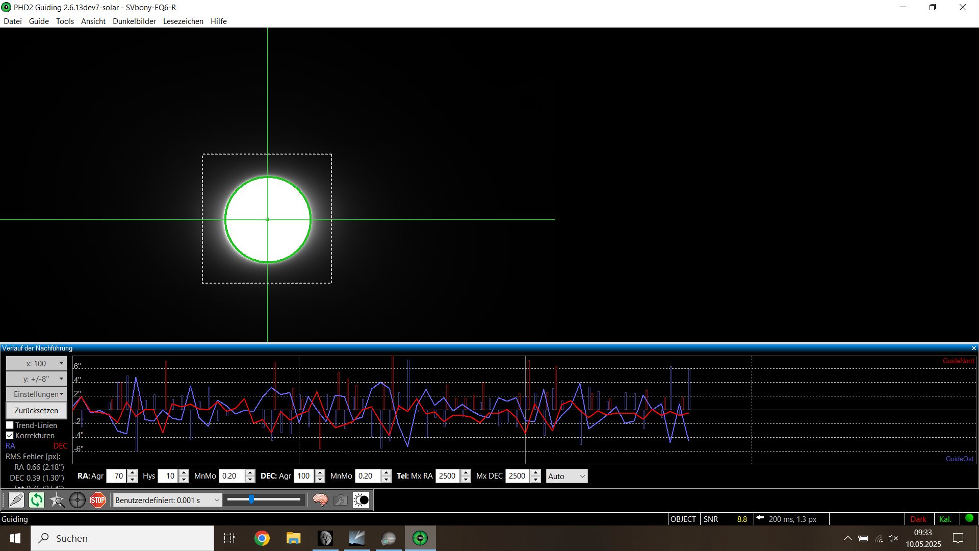

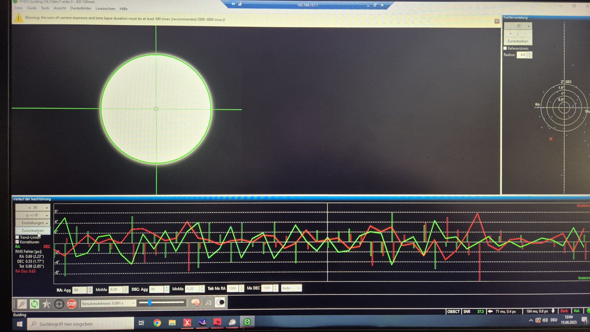

Hier noch schnell ein Screenshot mit meinem 4x60 Sucherteleskop und 1/1.000 sec. Belichtungszeit. Die Warnung der Belichtungszeit (2 - 3 sec.) nervt etwas aber das ignoriere ich einfach! Der Total-RMS war, wie auch bei den letzten Beobachtungen vor zwei Wochen meist bei 3" bi 4"!

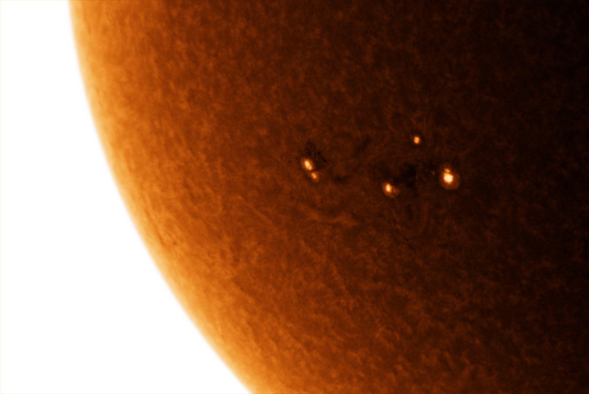

H-Alpha Aufnahmen von gestern und heute Vormittag - jeweils 120 Aufnahmen alle 5 Sek. Das Bild wurde invertiert und dann eingefärbt. Das scheint mir doch noch mehr Kontrast zu geben als bei einer "weißen" Sonne.

AR 4114:
AR 4117:

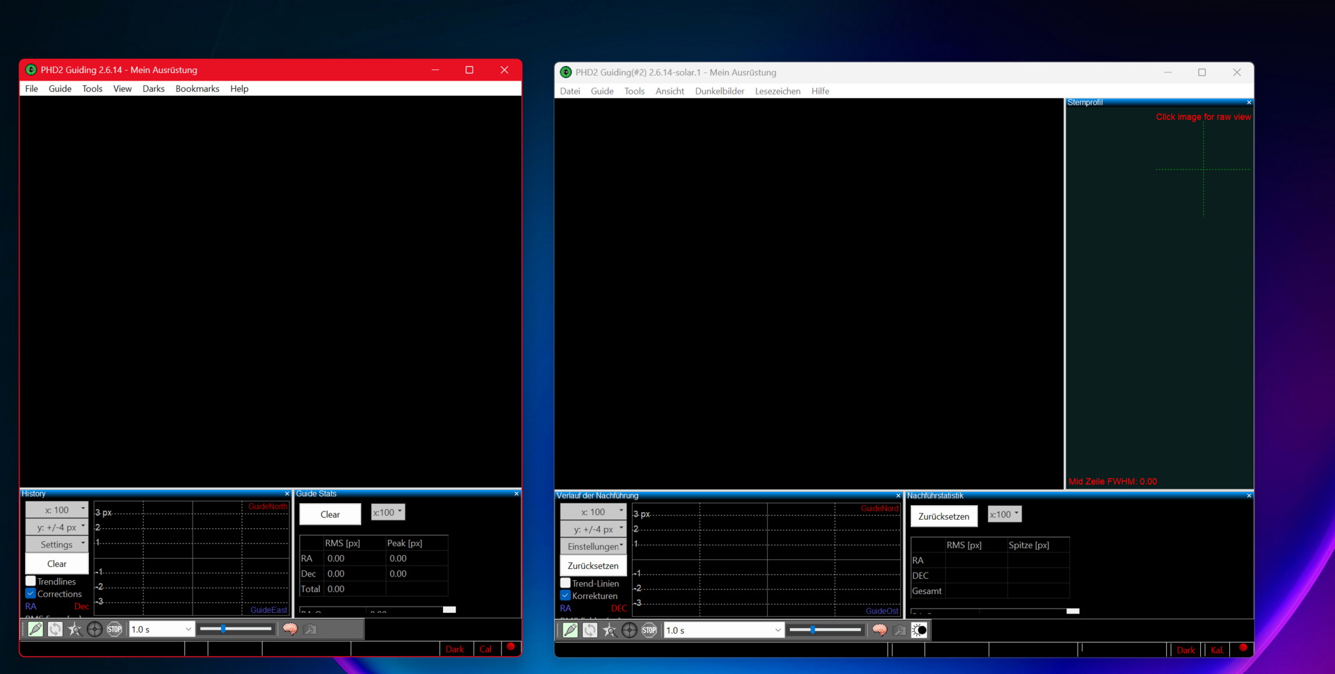

@tuxtex, PHD2 Solar und die "normale" PHD2 Version können im gleichen System " Windows 11 " installiert und auch beide Versionen simultan & gleichzeitig gestartet werden. :eek:
Du Konntest auch selbst im eigenen PC installieren und am eigenen PC auch testen ob es funktioniert, by the way :rolleyes:, wenn du einen Windows 11 hast.
