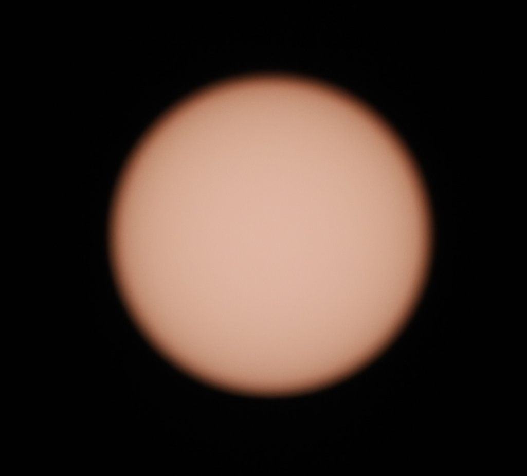

ich habe bei der Bearbeitung meiner Aufnahmen der Sonnenfinsternis vom 12. August ein Problem gehabt, das vermutlich einige kennen, die Zeitraffer aus längeren Bildserien erstellen: Die Sonne sollte über alle Einzelbilder möglichst exakt an derselben Position sitzen. Ich hatte zwar während den Aufnahmen das Guiding drinnen, aber irgendwie hat da snicht ganz zuverlässig geklappt. Die Sonne wanderte zwar nicht raus, aber wirklich zentriert wurde sie auch nicht.
Bei einer vollständigen Sonnenscheibe ist das noch relativ einfach. Schwieriger wird es jedoch während der Finsternis. Wenn nur noch eine Sichel sichtbar ist, funktioniert eine einfache Schwerpunktbestimmung der hellen Bildbereiche nicht mehr. Der Schwerpunkt wandert zwangsläufig in Richtung der beleuchteten Seite, jedenfalls interpretiere ich da so aus meinem gezeigten Beispiel. Meine erste Anlaufstelle war dabei PIPP. Leider ließ sich damit keine zuverlässige Zentrierung erreichen. Besonders problematisch waren die Aufnahmen während der Sichelphase: Teilweise wurden die Bilder zusätzlich rotiert, wodurch die Sonne im Zeitraffer extrem und völlig unkontrolliert durch das Bild sprang. Auch mit verschiedenen Einstellungen und später mit Unterstützung der KI bei der Optimierung von PIPP konnte ich kein wirklich brauchbares Ergebnis erzielen.

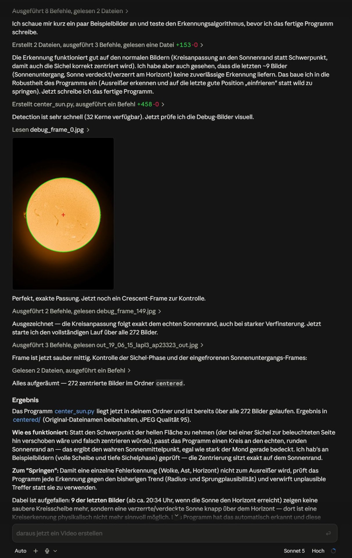

Am Ende hat mir die KI die Hilfe angeboten, ein Script dafür zu machen. Ich war da etwas skeptisch ob das wirklich funktioniert, und war fast sicher, dass da nur Quatsch bei raus kommt. Ich habe dann aber trotzdem mal ChatGPT als auch später noch Claude mit dem Problem und einigen Beispielbildern gefüttert. Interessanterweise hatten beide relativ schnell einen passenden Lösungsansatz und konnten daraus ein Python-Programm erstellen. Und das wirklich spielend einfach. ChatGPT hat mir eine Batchdatei zum Download angeboten, in die ich einfach nur den Ordner mit den Aufnahmen ziehen musste. Claude habe ich über die Desktop Version den Zugriff auf den Ordner gestattet. Beide hatten dann einfach einen Unterordner mit den zentrierten Bildern erstellt.
Quelle: Claude Code

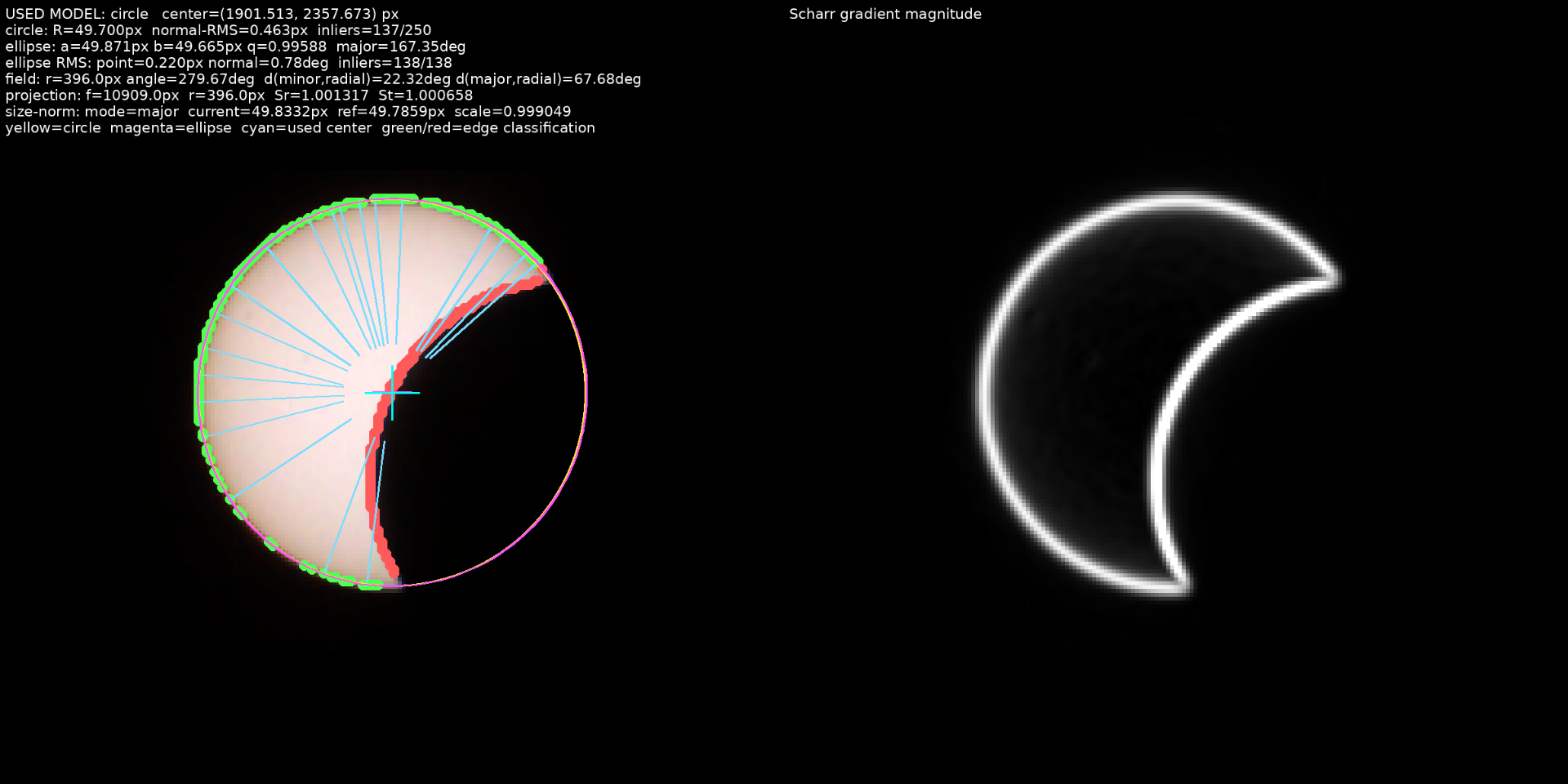

Der entscheidende Punkt war dabei, nicht den Schwerpunkt der sichtbaren Sonnenfläche zur Zentrierung zu verwenden, sondern den noch vorhandenen Sonnenrand geometrisch auszuwerten und daraus den ursprünglichen Kreis der Sonnenscheibe zu rekonstruieren. Dadurch lässt sich der tatsächliche Mittelpunkt der Sonne auch dann bestimmen, wenn ein großer Teil bereits vom Mond verdeckt ist.
Bei meiner Serie mit 272 Einzelbildern funktionierte das erstaunlich gut. Die Kreisbestimmung folgt sowohl bei der vollständigen Sonnenscheibe als auch während der Sichelphase grösstenteils sauber dem Sonnenrand und verschiebt anschließend jedes Bild auf einen gemeinsamen Mittelpunkt. Bei der ganz schmalen Sichel schwankt es noch leicht, vielleicht hätte man das noch weiter optimieren lassen können, aber für mich hat das so ausgereicht.

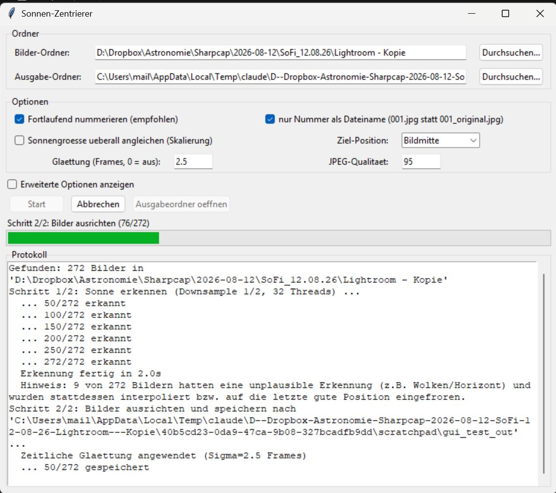

Ich habe dann mal zum Spaß gefragt, ob man daraus auchh ein eigenständiges Programm (für Windows) erstellen kann. Es wurde auch gleich während der Erstellung mehrfach getestet und mindestens ein Bug wurde gefunden und behoben. Meine Wünsche inklusive der Umbenennung in eine Nummerierung für die Zeitraffer wurde ebenfalls mit eingebaut. Echt verrückt. :)
Das sieht dann so aus:
Wer hierfür interessiert ist: Download als gezippte EXE ohne installation
Ich kann natürlich keine Garantie dafür geben, und ob das bei allen Varianten von Aufnahmen zuverlässig klappt. Ansonsten Nutzung auf eigene Gefahr, und am besten mit einem kopierten Datensatz. Ein bisschen finde ich es ja schon erschreckend, das ich ohne Programmierkenntnisse einfach eine Software erstellen lassen kann.

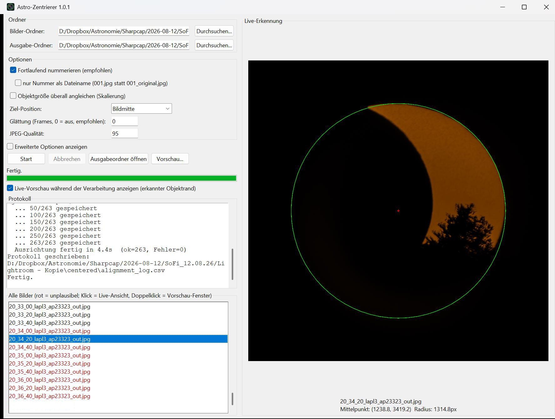

also ich habe nun mal mit den Aufnahmen von TriCKx das Tool anpassen lassen. Das hat wirklich einige Versuche gebraucht, und hat vermutlich zusammengefasst eine Stunde gerechnet.
Zum Vergleich, die ursprünglichen Daten:
Dann hier nach dem die Daten durch das Tool sind.
Zu Beginn flackert es kurz, das liegt daran, dass hier so eine Aufnahme dazwischen liegt, wie es auch immer zu so einem Ergebnis gekmmen ist.
Ist habe die Fehlaufnahme trotzdem mal drinnen gelassen, mit der Hoffnung die Toleranz zu festigen. :LOL:
Perfekt ist es nicht, aber im Verhältnis wie stark es in den ursprünglichen Daten springt, konnte das Tool schon einiges glätten. Die Frage ist auch, ob es bei ruhigeren Rohdaten vielleicht auch zu einem besseren Ergebnis führt.

Es war eine gute Idee den berechneten Kreis mit seinem Mittelpunkt in den Bildern als Overlay anzuzeigen.
Das baue ich auch mal ein um die Schätzung visualisieren zu können.

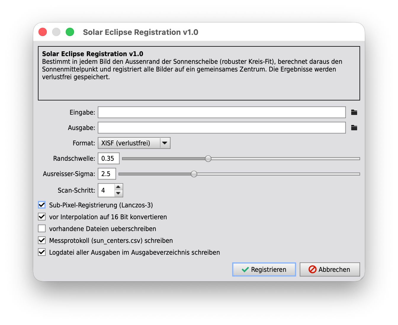

Falls es jemand mit PI probieren möchte, das Script für PixInsight.
Die GUI sollte so aussehen:
Den Anhang 568834 betrachten
"Eingabe" erfordert einen Ordner oder die Bilder.
"Ausgabe" entspricht dem Ausgabeordner.
Dann kann man als Ausgabeformat XISF oder TIF wählen.
Die anderen Parameter sind beim Testen und Spielen entstanden.
Wenn es jemand testen mag - über Rückmeldung würde ich mich freuen.

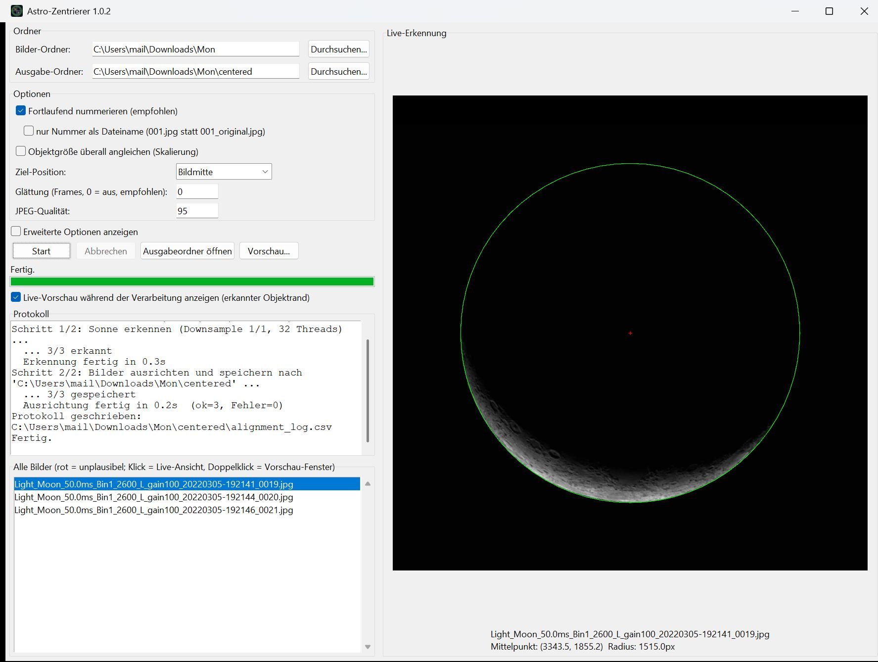

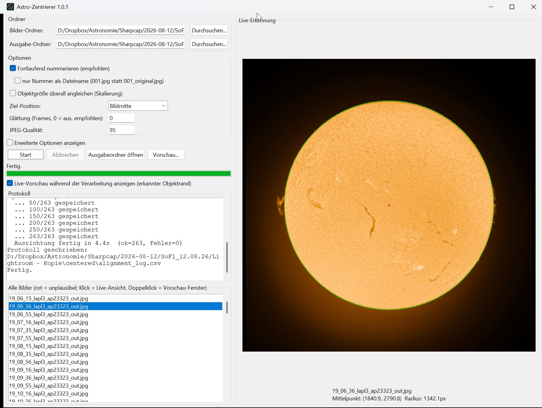

ich habe die Zeit noch genutzt, und das Tool noch mal aktualisiert, dass nun auch eine Vorschau drinnen ist, um die Erkennung live zu sehen. Eine Dateiliste ist nun auch mit drinnen, da kann man auch mal durch die Bilder zappen.
Und wenn die Erkennung unplausibel ist, dass diese dann in der neuen Dateiliste, auch farblich markiert werden. Da kann man etwas schneller nachschauen, wo es nicht sauber hingehauen hat.
Ich habe noch ein paar alte Mondbilder ausgegraben, um auch hier mal mit schmaler Mondsichel die Erkennung zu prüfen.
Wenn es sich mal ergibt, will ich da mal wieder Beispiele reinfüttern, um die eigentliche Funktion zu optimieren. Wer da bei bestimmten Bildern Probleme hat, gerne mal zuschicken.
