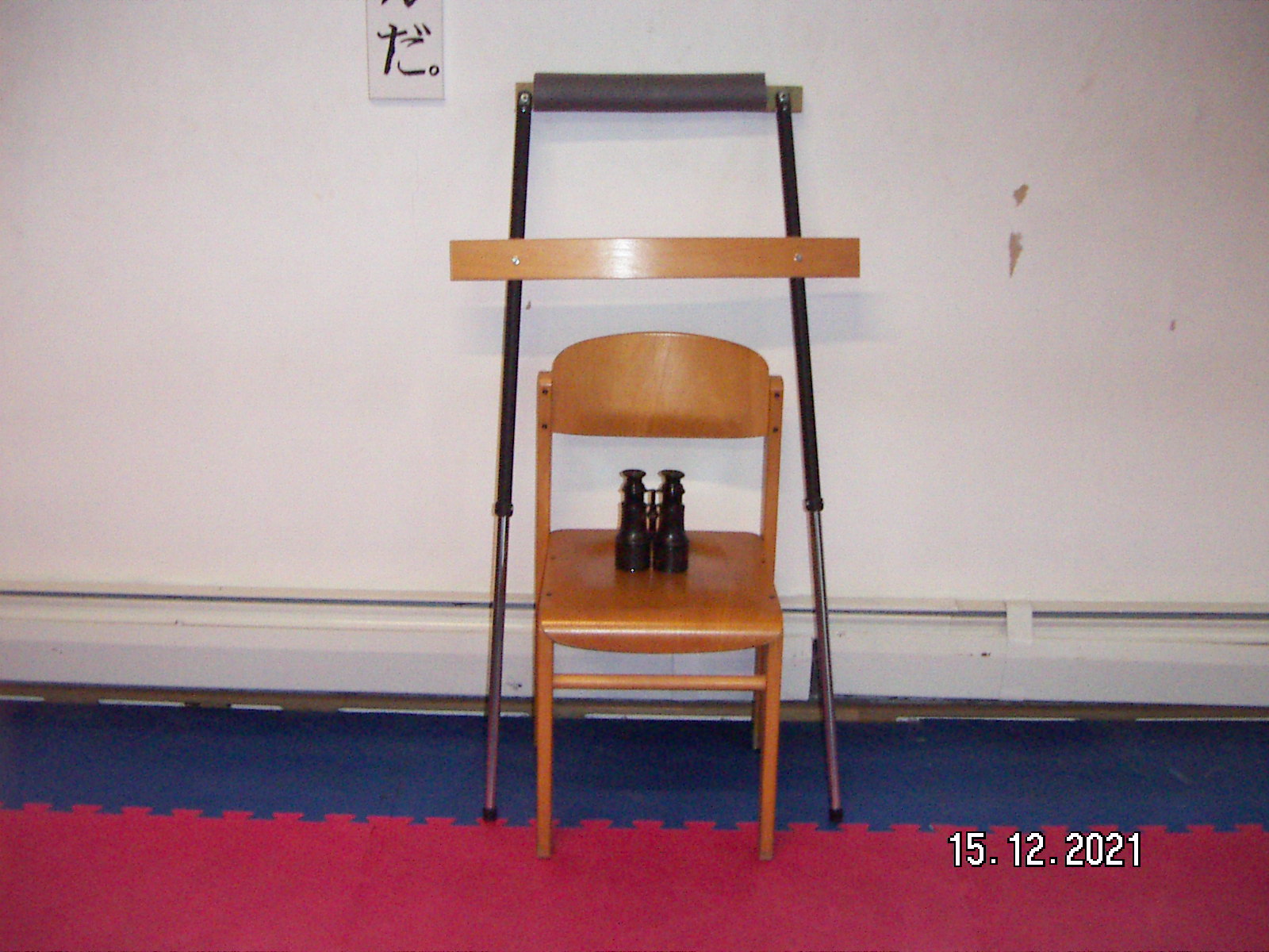

jetzt habe ich mich nach Reparaturarbeiten aufgerafft und mein Bipod fotografiert und bei den Bildern noch ein altes in Anwendung gefunden.
Damit man die Größenverhältnisse abschätzen kann, sieht man das Ding zusammen mit einem meiner Wartestühle für die Praxis und einem neuzeitlichen Fernglas (Serviervorschlag, nicht im Angebot enthalten, so heißt das immer in den Discounter Prospekten). Im Anwendungsbild beobachte ich die Sonne mit einem Zeiss 6x30.
Als Beine dienen 2 Stativbeine von einem alten 60/700 Billigrefraktor (Schrottkiste). Die Fernglasauflage ist ein Stück Dachlatte durch Heizungsrohr Isolation hand- und Fernglasfreundlich gestaltet. Stabilisiert wird der Rahmen durch eine weiter waagrechte Latte (ehemals Teil eines Lattenrostes).
Der Rahmen wurde mit Absicht so breit gestaltet, dass der Stuhl (auch ein schmaler Klappstuhl mit verstellbarer Lehne) dazwischen passt. Verschiedene Beobachtungshöhen werden erreicht, indem die Füße näher oder etwas weiter weg gerückt werden. Die seitliche Stabilität ist deutlich besser als beim Einbeinstativ, bei dem man das Stativbein durch einklemmen zwischen den Beinen zu stabilisieren versucht. Wenn die Augenmuscheln des Fernglases an die Augen angelehnt werden und die Rückenlehne genutzt wird, lässt sich auch das vertikale Zittern weitgehend unterdrücken. Auf dem Anwendungsbild habe ich die Ellenbogen seitlich; noch stabiler wird das ganze, wenn man die Arme innerhalb des kleinen Rahmens aus Stativbeinen und Lattenrost Leiste aufspannt. Das ist aber weniger gemütlich.
Durch Auflegen des Fernglaskörpers auf der gepolsterten oberen Leiste ist dessen Gewicht weitgehend von den Armen genommen. Selbst mit meinem M17 Fernglas aus dem 2. Weltkrieg, das knapp 2,5 kg auf die Waage bringt, werden die Arme nicht müde.
Das ganze Konstrukt ist sehr leicht. Stuhl und Gestell lassen sich wesentlich leichter verrücken als dies bei der Benutzung eines 3 Bein Statives möglich ist. Bei geschickter Auswahl des Materials lässt sich so was locker unter € 10,- realisieren.
CS und viel Spaß beim Basteln Gerhard
