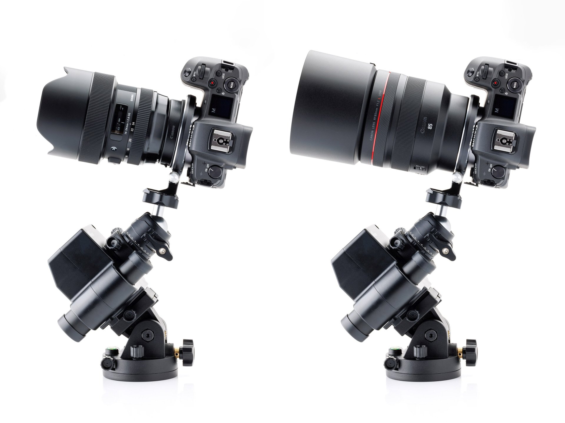

mittlerweile habe ich mir den SkyTracker Pro für eine Reise angeschafft, und habe ihn zuvor auch mal kurz getestet. Ich habe ihn mit hochgerundet 2 Kilo Equipment geprüft.
Nach ein paar wenigen Nächten muss ich schon sagen, dass es für meine Zwecke funktioniert. Es ist aber in der Tat auch das maximale Limit ohne Gegengewicht. Im Weitwinkel bekomme ich damit aber meine Aufnahmen mit Belichtungszeiten von 1 Minuten problemlos hin. Mit 85mm ist eine Minute schon zu lange, aber mit Blende f/2 reichen kurze Belichtungszeiten im Bereich von 30 Sekunden bei entsprechender ISO auch locker aus. Zudem ich ja auch nur im Weitwinkel damit arbeiten möchte, und die 85mm eher mal zum Ausreizen waren.
Generell ist der SkyTracker Pro ein wirklich handlicher Tracker, wie ich das auch gewünscht habe. Ich habe früher mit dem altbekannten Star Adventurer gearbeitet, der gefühlt noch mal etwas mehr Platz in Anspruch nimmt. Das für ist das schöne beim ST im Vergleich zum SA ist auch die fest verbaute Stromversorgung. Das kann ein Vorteil oder Nachteil sein, nach meiner Erfahrung mit dem SA, - ein Vorteil. Ebenfalls gut finde ich, dass der Polsucher auch mit aufgesetzter Kamera genutzt werden kann, da er etwas seitlich angebracht ist. Dennoch hinterfrage ich das leichte Spiel bei der Befestigung vom Polsucher. Ich habe ihn sicherheitshalber mit einer Markierung ausgestattet, da er durchaus etwas Spiel in seiner Fassung hat. Auch schön im Vergleich zu SA, der Polsucher ist ohne Zubehör beleuchtet.
Die Polhöhenwiege, wie ich sie auch baugleich von Omegon kenne, erfüllt ihren Zweck. Hier muss aber auch berücksichtigt werden, dass beim Anziehen/Fixieren sich die Polausrichtung wieder leicht ändern kann. Eine Nachkontrolle ist hier sicher gut.
Ich habe den ST mit einem möglichst kurz aufbauenden Kugelkopf ausgestattet, welcher auch etwas klein ist. Der muss durchaus fest angeknallt werden. Sonst sackt da etwas nach. Aber ich wollte es ja möglichst leicht haben.

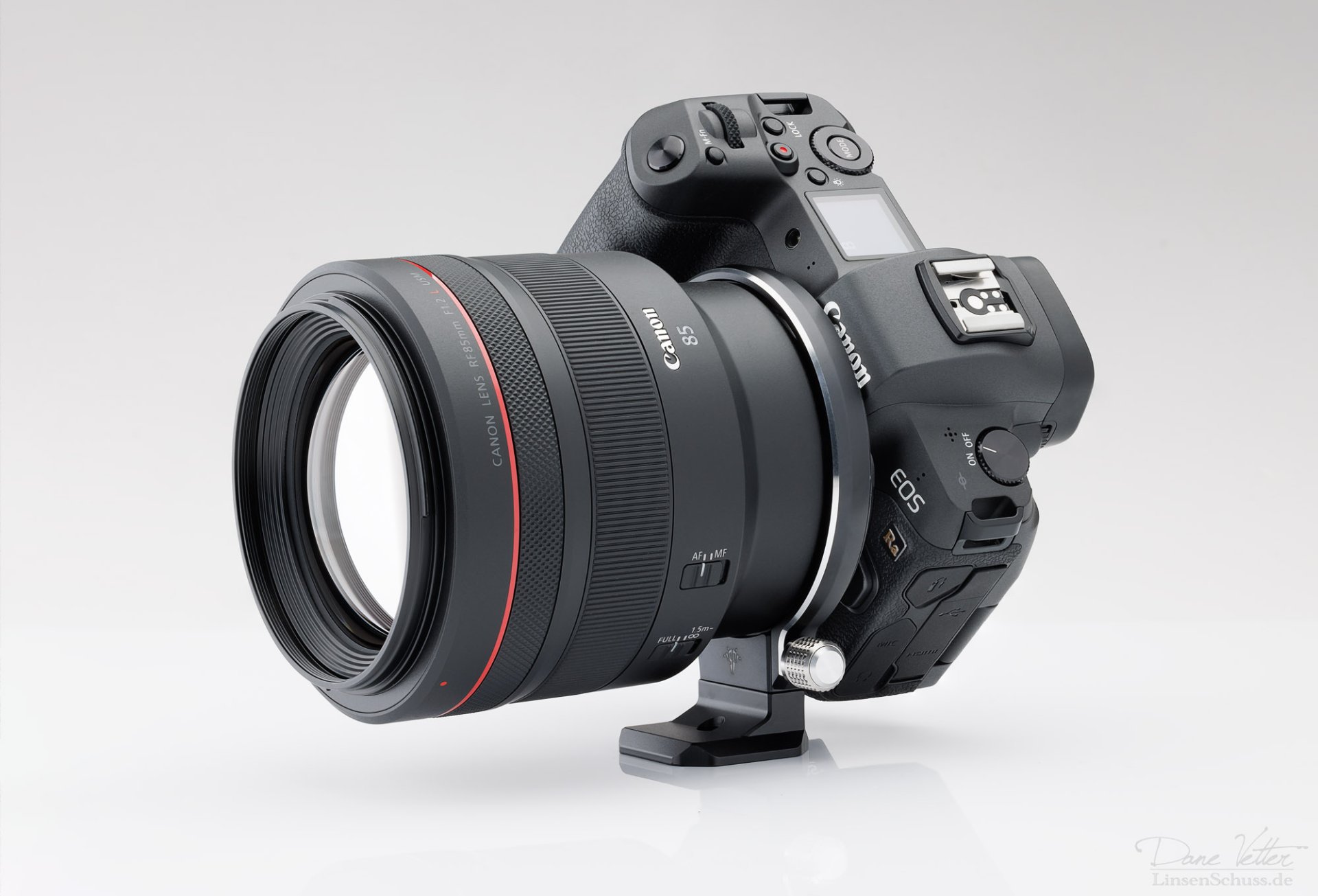

Ich muss noch erwähnen, ich arbeite wie auf den Fotos zu erkennen, mit einem Rotationsring, welcher für einen etwas bessere Balance sorgt.
Unter dem Strich ein schöner und schlichter Tracker für Reisen, welcher seinen Zweck erfüllt. Für leichtere Kombis tatsächlich ohne Gegengewicht. Wer interessiert ist, nach meiner Rückreise werde ich keinen Tracker mehr benötigen, und ihn entsprechend neuwertig hier im Biete Forum hineinstellen.

Der Rotationsadapter erhöht offensichtlich die Höhe des Aufbaus um ein gutes Stück und so "richtig" stabil sieht er auch nicht aus. Hast du mal versucht, die Kamera direkt auf dem Kugelkopf zu befestigen, wie stabil es dann ist?

bei dem Rotator handelt es sich um den ATOLL von Silence Corner -> ATOLL Series
Ja richtig, der Rotator erhöht die Konstruktion um ca. 10mm. Ich habe mich diesbezüglich auch bemüht, einen Low Profile Kugelkopf anzuschaffen, welche minimal kürzer als die üblichen Kugelköpfe ist. Und die Stabilität leidet hier auch leicht darunter, besonders mit meinen Schweren kloppern. Dennoch möchte ich aber aus meiner persönlichen Erfahrung nicht mehr ohne arbeiten. Denn wenn ich die Kamera an den Kugelkopf befestige, ergibt das mit meinen hier gezeigten Objektiven einen ordentlichen Hebel. Durch den Rotationsadapter ist es zwar weit nicht perfekt balanciert, aber etwas besser positioniert. Der Adapter müsste bei meinen gezeigten Kombinationen im optimalen Fall eher noch etwas weiter vorne beim Objektiv sein.
Hinzu kommt für mich ein weiterer entscheidender Vorteil, und zwar kann ich die Kamera rotieren, ohne dass sich die gesamte Konstruktion verlagert.
Hier ist das eigentlich schon gut in Balance wie man sieht, die Konstruktion steht gerade auf dem Tisch, ohne zu kippen. Bei der Variante mit dem Sigma 14-24 welches noch einen Adapter benötigt, ist es etwas zu lang, und kippt nach vorne. Aber immer noch besser als wen die Konstruktion an der Kamera gegriffen wird.
Dadurch kann ich im Hochformat aufnehmen, während die Kamera beim Tracker noch obendrauf ist, und somit keinen seitlichen Hebel erzeugt. Das ist für den Tracker natürlich ein Stück angenehmer bezüglich Belastung.
Nebenbei habe ich diese Art der Rotation auch bei einem Redcat 51 oder einem Canon EF 400 L sehr zu schätzen gewusst, welche ich damals auch schon auf dem SA betrieben habe.

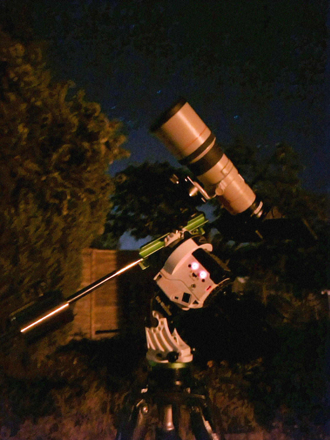

Nach unserem Umzug vergangenen Herbst verschlechterten sich die Umgebungsverhältnisse dermassen, dass eine HEQ5, eine EQ6, eine AM3 oder ähnliches völlig absurd erschienen... Hingegen wird nun der kleine Skytracker genutzt, der gelegentlich auch ohne Einnorden Verwendung findet. Er wurde gebraucht erworben und bereitet mit kleineren Brennweiten viel Spass!
Hier ein entsprechender Beitrag mit 320 mm Brennweite LINK
Der verwendete Miniborg ist natürlich relativ leicht, Versuche mit einem EF 400 L werden noch erfolgen, sofern es Wolken, Bäume, Laternen und der Mond einst zulassen sollten...

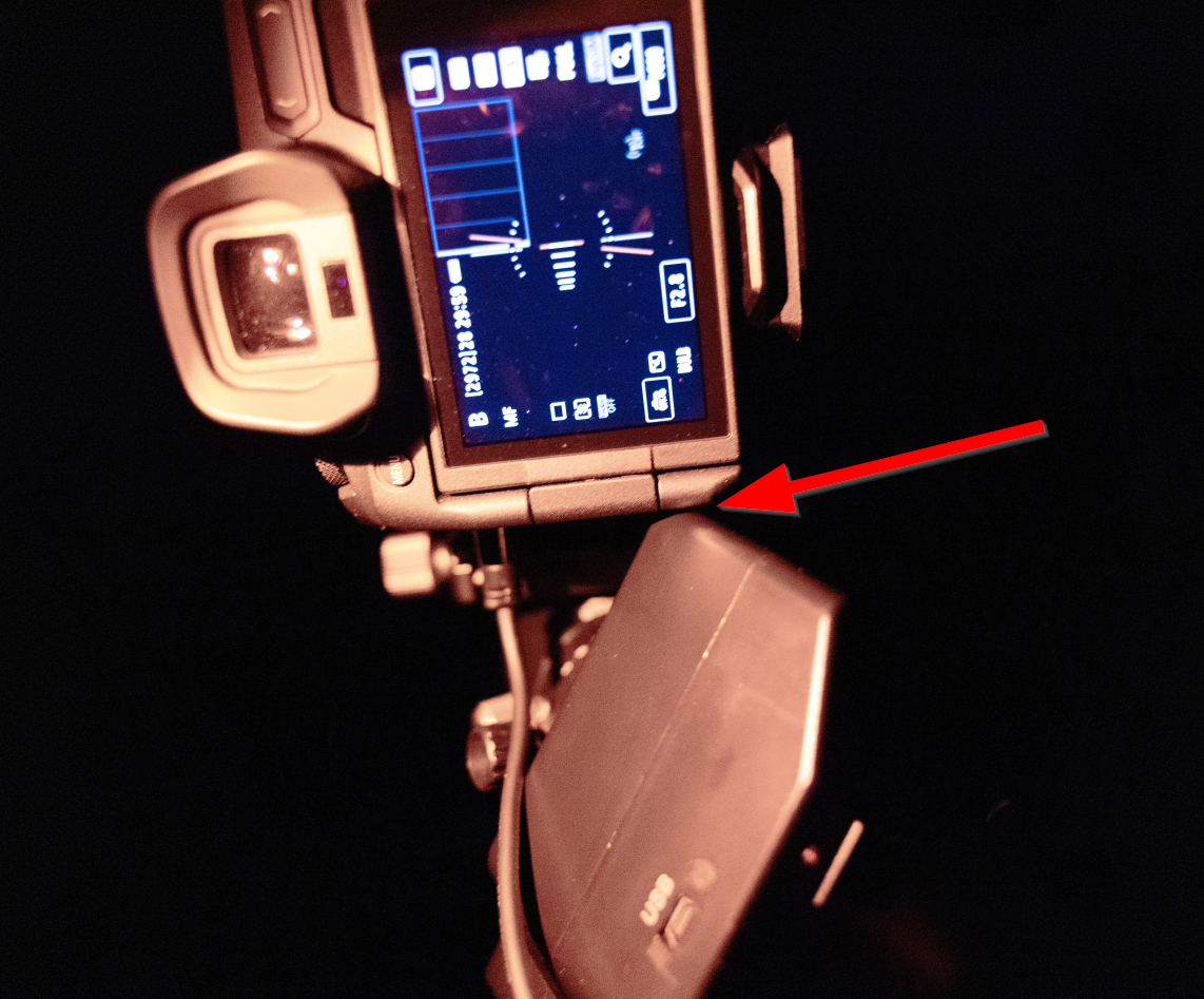

Ein kleines Update noch zu meiner Seite. Ich habe in den letzten Nächsten die nördliche Milchstraße abgelichtet. Hierbei hat sich aufgrund meiner Konstruktion mit dem Rotationsadapter und dem kurzbauenden Kugelkopf ein kleiner Nachteil gebildet. Und zwar kann hier die Kamera recht schnell ans Gehäuse stoßen, wenn man nicht aufpasst. Es hat aber trotzdem geklappt, in dem ich den Winkel leicht korrigiert habe. Wenn man es weiß, kann man vorher darauf achten.

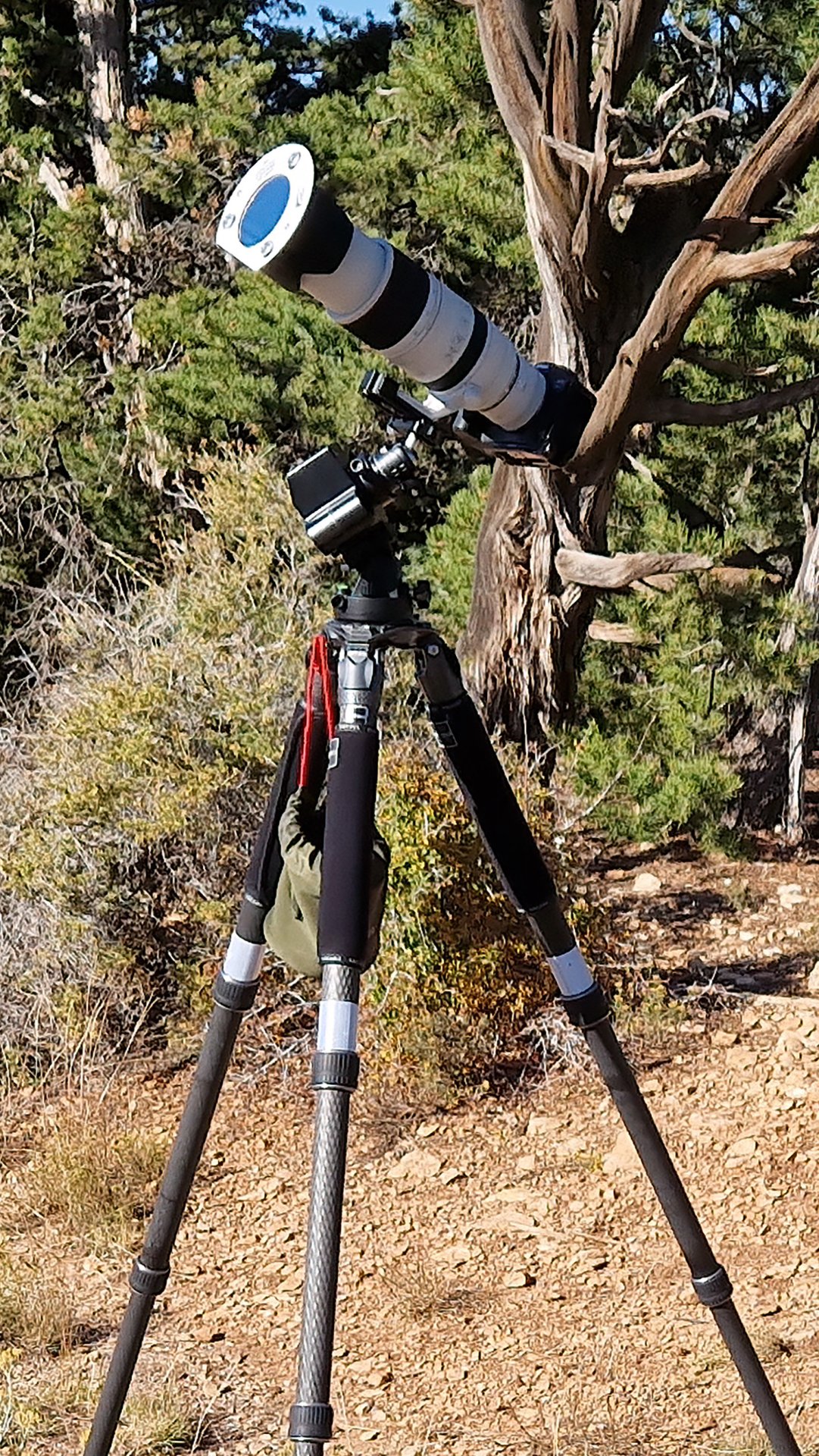

Für die aktuelle Sonnenfinsternis habe ich ihn auch mal zum Test am Tag eingeführt. Mit einem etwas arg großen Geschütz mit ca. 2500gr. und 1000mm Brennweite. Ich habe die Polhöhenwiege in einer der Nächte davor mit dem ins Wasser gesetzte Stativ eingestellt. Aber ich glaube das Ausrichten nach Norden per Kompass hat nicht sauber geklappt. Die Sonne ist immer wieder etwas raus gewandert. Aber ja, es sind auch 500gr. mehr als angegeben, ohne Gegengewicht, bei so einem langen Hebel. Der kleine Kugelkopf war dafür absolut nicht geeignet. Aber die Sonne ist wohl trotzdem immer noch länger im Bild geblieben, als ohne Nachführung, wie ich das im Vergleich zum Kumpel gesehen, habe, der mit nur 400mm regelmäßiger nachjustieren musste.
