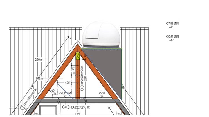

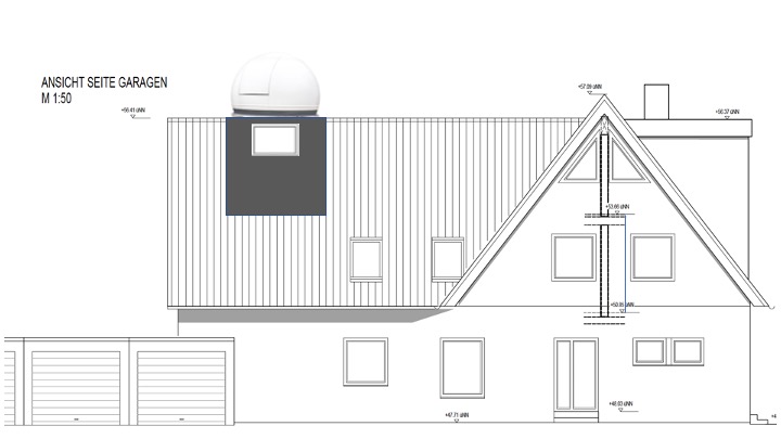

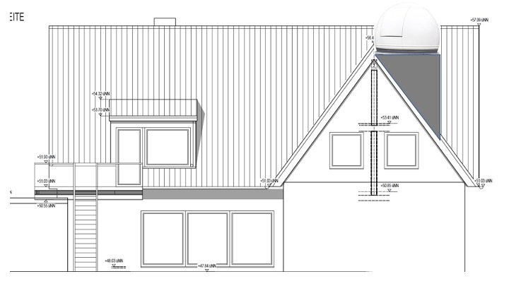

Ich habe zu meinem Verständnis von den optischen Auswirkungen mal ein paar Skizzen angefertigt und hier eingebunden:
Entwurf_3:
Entwurf_2:
Entwurf_1:
Ich habe dabei versucht die Kuppel möglichst weit südlich und möglichst weit weg vom Kamin zu platzieren. Der Spitzbodenteil hat dort eine lichte Höhe von 2m im Bereich des Firstbalkens. Dieser kann auch nicht durchtrennt werden.

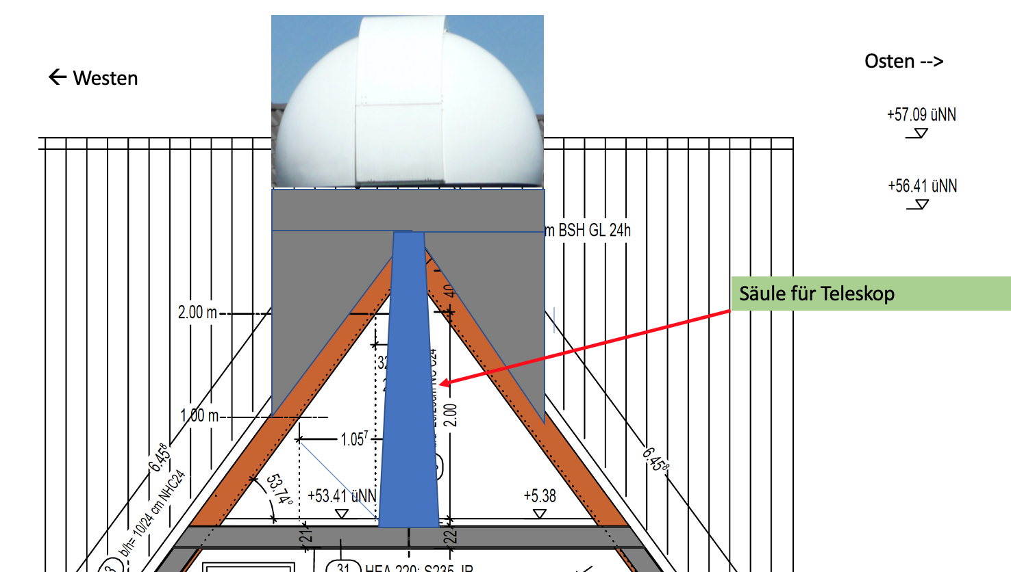

Das hört sich sehr durchdacht an. Ich kann bei mir nur aufgrund der Garten- und Platzverhältnisse nichts am Boden realisieren. Die Konstruktion im Dachstuhl hätte aktuell auch keine Möglichkeit eine Säule bis auf die Betondecke zu führen. Da wäre eben genau meine Frage an Dich und an Alle: Gibt es zwangsläufig diese Schwingungsprobleme, wenn man nicht eine Gründung auf Masse macht sondern die Beobachtungssäule auf eine (durchaus übermäßig ausgesteifte) Balkenkonstruktion aufsetzt?
Ich meine bei der Ausbauvariante von Herwig Diessner hatte ich keine derartige Gründung gesehen.
Bitte mich nicht missverstehen: Ich denke ebenfalls, dass eine Variante wie bei Gerhard vermutlich die sicherste und professionellste Variante ist, aber diese ist bei mir vermutlich nicht umsetzbar. Ich denke trotzdem drüber nach. Manchmal übersieht man ja was.

danke für Deinen Hinweis. Ich gebe einen kleinen Sachstandbericht:
Aktuell verfolge ich diese Variante aufgrund eines Hinweises von Herwig_Diessner.
Derzeit berechnet der Statiker eine Lösung, um den Firstbalken im Bereich der Kuppel entfallen zu lassen und die Säule möglichst schwingwarm montieren zu können. Es sind aber noch andere Faktoren in der Klärung, die eine schlussendliche Umsetzung beeinflussen können.
Ich werde aber berichten, sobald es neue Erkenntnisse gibt.
