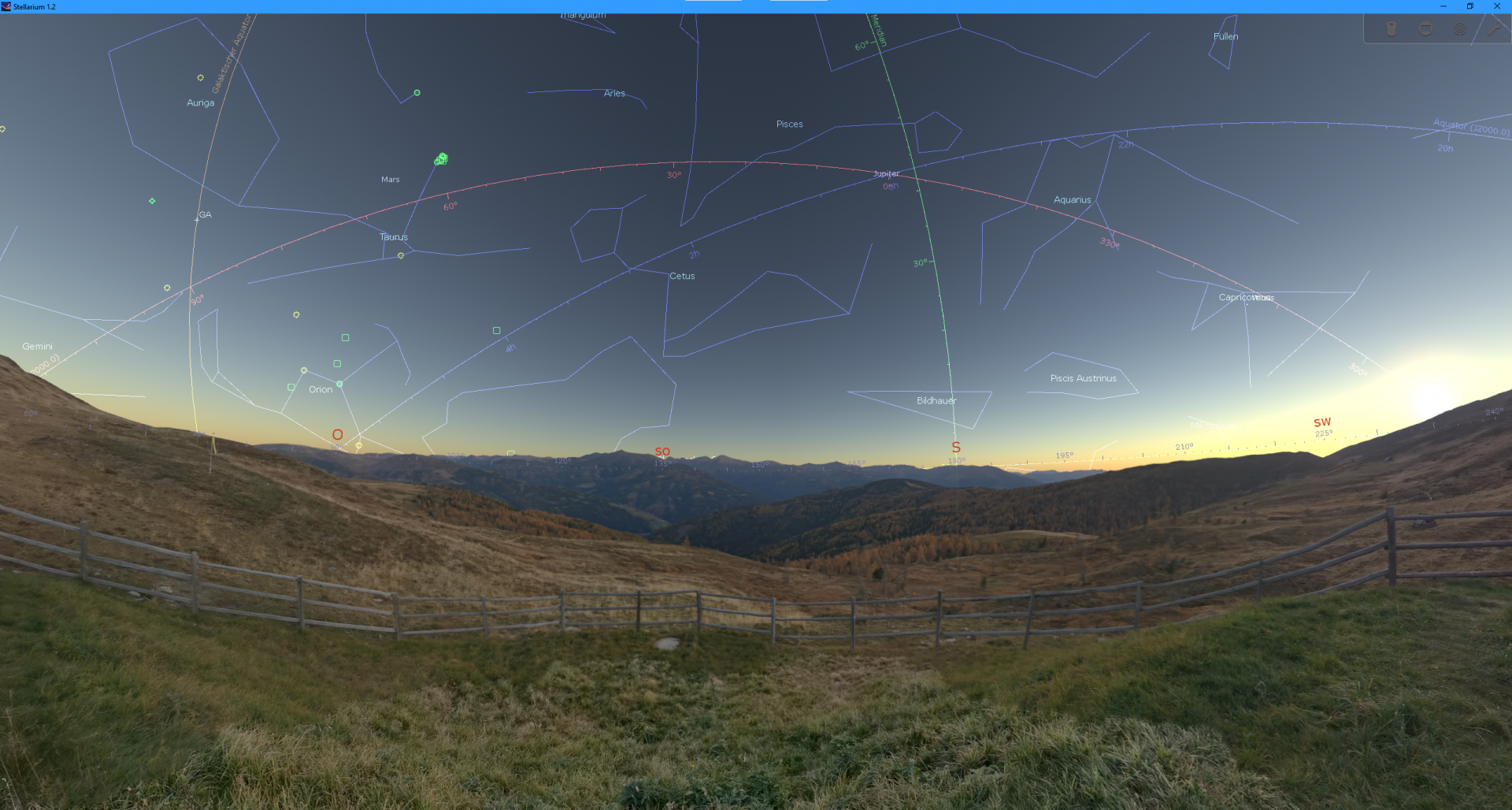

Vor Ort habe ich mir ein Panorama der Umgebung angefertigt. Aktuell habe ich das leider nicht als einzelnes Bild, sondern nur als fertiges Panorama für Stellarium verfügbar, daher hier ein kurzer Screenshot aus Stellarium mit dem Panorama als Landschaft (so kann man anhand der Beschriftungen recht gut den Blick beurteilen):

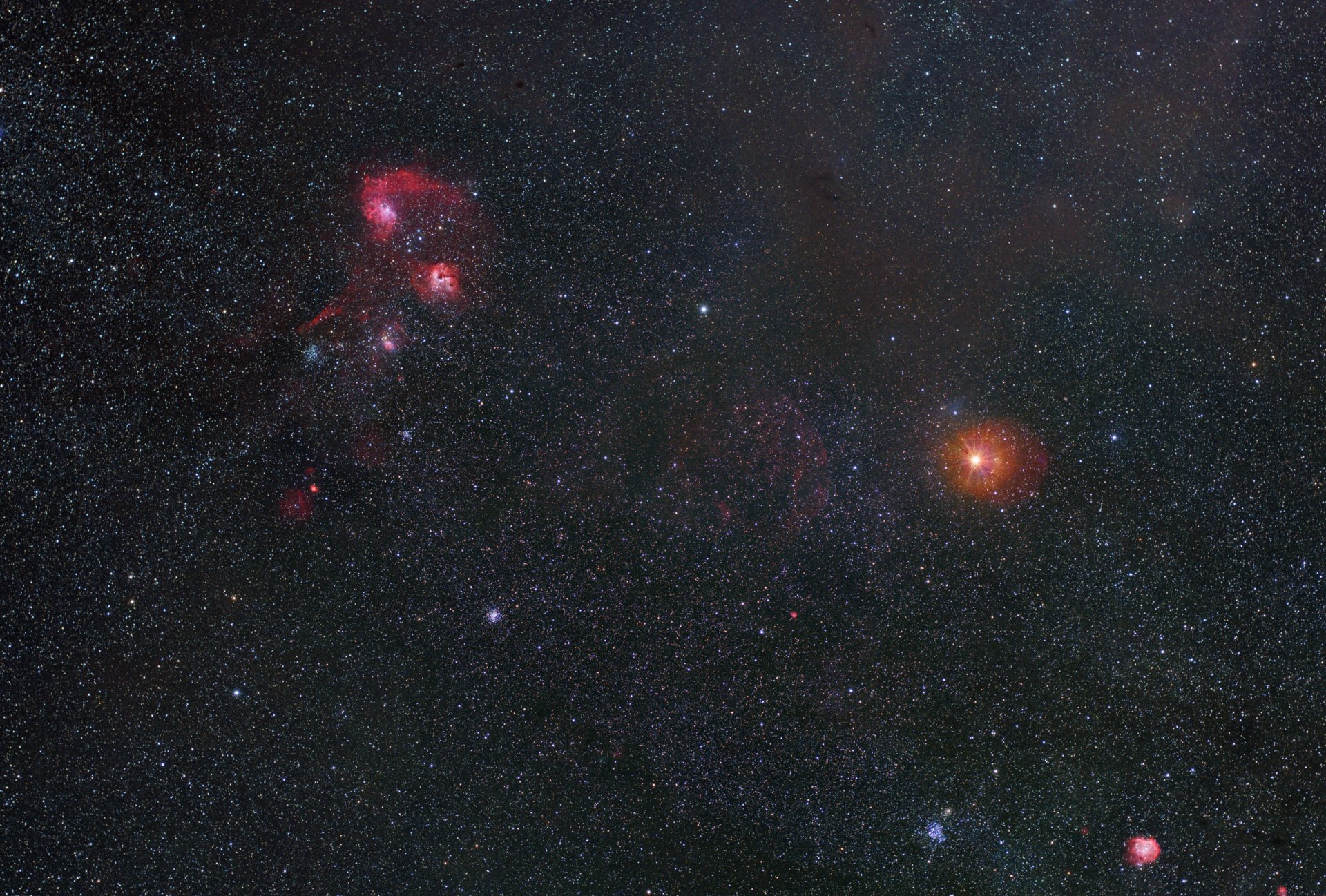

Simeis 147 aka. Spaghetti-Nebel:
Der Nebel ist für sich zwar nicht allzu schwach, kommt aber, verglichen mit den anderen Objekten aus der Umgebung, kaum zur Geltung. In der Bildbearbeitung war es ziemlich schwierig, die anderen Objekte im Griff zu behalten und nicht komplett ausbrennen zu lassen. Mars musste dabei leider einige Artefakte hinnehmen. Dank Starnet V.2 konnte ich den Nebel dennoch recht gut herausarbeiten finde ich, wobei die Software bei so vielen kleinen und eng beieinander stehenden Objekten immer noch einiges an Artefakten erzeugt, die ich jedoch dank PixInsight recht gut minimieren konnte. Überrascht hat mich vor allem, wie viel Staub in der Gegend vorhanden ist, auf vielen der im Internet gezeigten Aufnahmen mit Schmalbandfiltern kommt der kaum zur Geltung!
Der Nebel stand bei mir schon seit Jahren auf der ToDo-Liste, auch wenn ich wusste, dass ich von Zuhause aus bei Bortle 6 kaum eine Chance gehabt hätte, zumal ich damals nur mein Teleskop und keinerlei schnelle Optiken hatte. Daher habe ich die Chance in Österreich genutzt, und wollte diesen Nebel auf jeden Fall ablichten.
Für dieses Bild habe ich pro Kamera 40x180s bei ISO 1600 und F/3.5 sowie 9x30s bei ISO 1600 und F/3.5 belichtet und zu einer HDR-Aufnahme kombiniert. Insgesamt entspricht das 4h 9m.

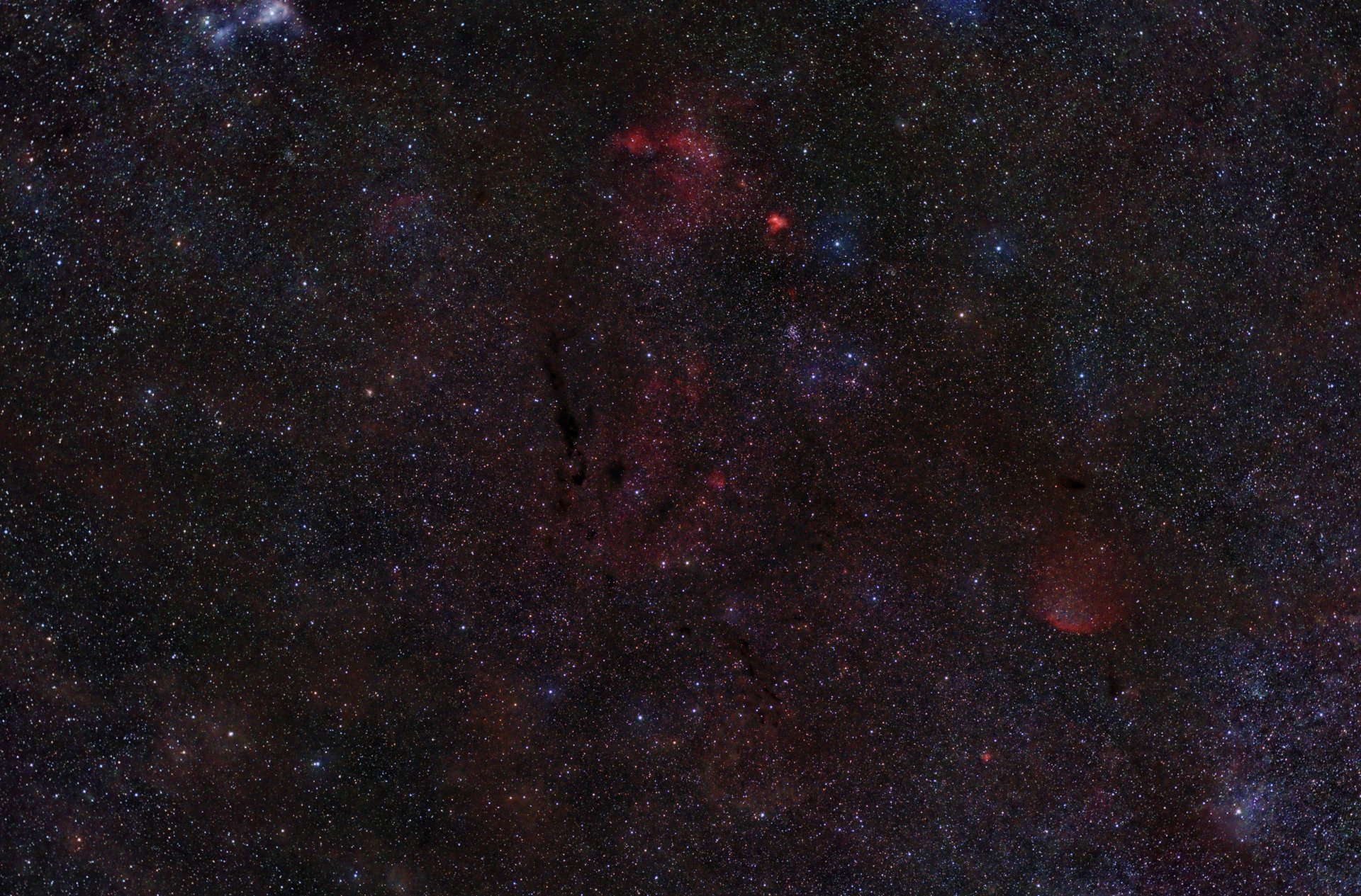

SH2-216 aka. Zweitnächster planetarischer Nebel:

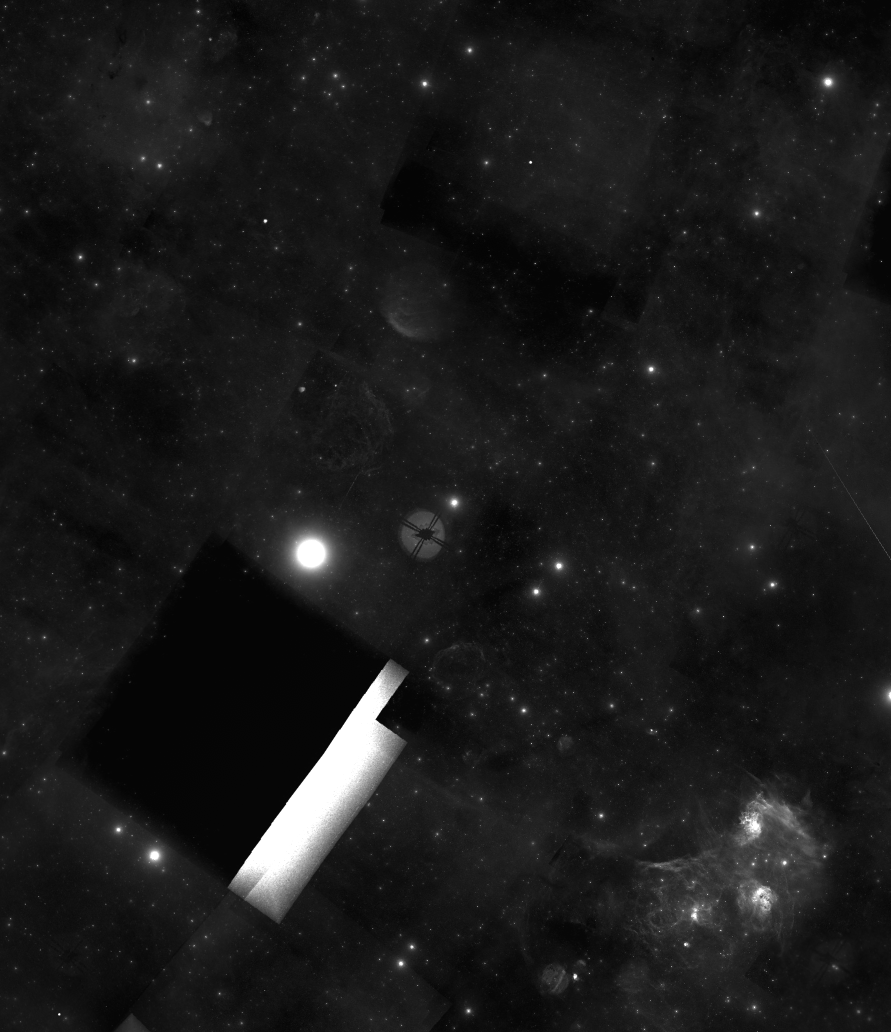

Das eigentliche Ziel dieser Aufnahme war die rötliche Gasblase rechts unterhalb der Bildmitte. Dieser Nebel war für mich persönlich die größte Herausforderung in dem Urlaub. Stellarium listet nur Katalognummern und die Bezeichnung "Zweitnächster planetarischer Nebel" für dieses Objekt, einen richtigen Namen konnte ich nicht finden. An Dunkelheit ist der Nebel kaum zu übertreffen, auf den Rohaufnahmen war nicht ein Schimmer davon zu erkennen. Auf dem Bild fällt die Einschätzung der Helligkeiten recht schwer, da die gesamte Gegend keinerlei helle Objekte enthält, daher zeige ich hier mal einen Ausschnitt aus den DSS2-R Daten, damit ihr die Helligkeit verglichen mit besser bekannten Aufnahmen und Objekten einschätzen könnt (Screenshot aus Stellarium):
Der Nebel ist mittig, oberhalb der Bildmitte, zu finden.
In Anbetracht dieser Helligkeit bin ich ziemlich überrascht, wie gut ich den Nebel dennoch abbilden konnte.
Meines Wissens ist das die erste nciht professionalle, reine RGB Aufnahme des Nebels, die keinerlei Schmalbanddaten beigemischt hat.
Für dieses Bild habe ich pro Kamera 40x180s bei ISO 1600 und F/3.5 belichtet. Insgesamt entspricht das 4h Belichtungszeit.

Hallo Gerrit,
wirklich tolle Aufnahmen. Da bekommt man ja direkt Lust, auch mal eine Hütte zu buchen :)
Interessant fand ich, dass Du mit einem Nikkor 50/1.8 gearbeitet hast. Bisher konnten meine Nikkorobjektive wenig begeistern. Das 50-mm habe ich zwar nicht, aber das wurde in diversen Foren bisher auch nicht hochgelobt, oder so. Wenn ich Dich richtig verstanden habe, stackst Du alle Aufnahmen beider Kameras. Hast Du auch mal geschaut, wie die jeweils individuell performen?
Benjamin
