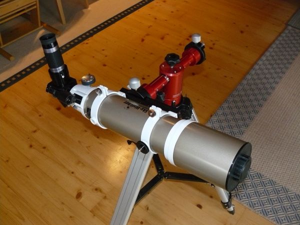

habe selber einen Skywatcher ED80. Zum Transport und zur Aufbewahrung zuhaus liegt er in einem dafür extra gemachten Koffer in dem auch deine Okulare samt Sucher Platz finden würden. Montierung würde ich dir eine GiroIII empfehlen. Sie kommt mit dem 80er ohne Gegengewicht aus, was dir wiederum auch zugute kommen würde(Transport). Als Stativ nutze ich ein gebrauchtes Alustativ von einer EQ5. Bin mit diesem Equipment mehr als zufrieden und kann es dir uneingeschrenkt empfehlen. Den 80er samt Koffer kaufte ich neu, die Monti und das Stativ waren gebraucht, alles zusammen 510€.
Abstriche im Bereich DeepSky musst du selbstverständlich hinnehmen, klar. Kuckst du hier:
http://www.binoviewer.at/beobachtungspraxis/teleskopvergleich_deepsky.htm
Das ganze sieht dann so aus(für mehr Bilder bitte PN an mich):
