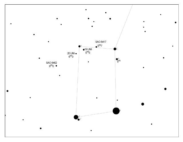

den Wert hat Andreas Hänel vom Planetarium Osnabrück (Leiter der VdS-Fachgruppe Darksky) gemessen. Ich ermittele bei Beobachtungen immer die fst im Kleinen Wagen. Der Schnitt liegt bei 6.0 bis 6.3, ganz selten mal bei 6.7. Ein Faktor ist, dass einige der umliegenden Gemeinden ab 1 Uhr die Straßenbeleuchtungen dimmen. Bei sehr feuchter Luft oder Pollenflug sinkt die fst auch schon mal auf 5.5m.
Michael
PS: ist ein SQM-L
Sky Quality Meter für SQM habe ich im Netz ja rasch gefunden, für fst habe ich aber keine vernünftige Bedeutung in astronomischem Zusammenhang gefunden. Könnte mich bitte jemand aufklären? Ich vermute etwas mit "faint star".
Gruß, Günther.
Hallo Günther,
fst steht für "faintest star", schwächste mit bloßem Auge sichtbare Sterne. In manchen Publikationen werden für jede Jahreszeit verschiedene Himmelsregionen angegeben, die man hierfür nutzen kann. Ich beschränke mich immer auf den Kleinen Wagen, wenn dieser nicht gerade seine untere Kulmination durchläuft (alternativ: Cepheus). Sterne im Zenit nutze ich nicht, da hier immer wieder andere Sternbilder durchlaufen und ich so in meinen Beobachtungsnotizen einen besseren Vergleich über größere Zeiträume habe.
Google liefert diese schöne Erläuterung von Andreas Hänel ganz oben in den Suchergebnissen.
Diese deutsche Seite ist auch gut.
Google "faintest star"
Michael
