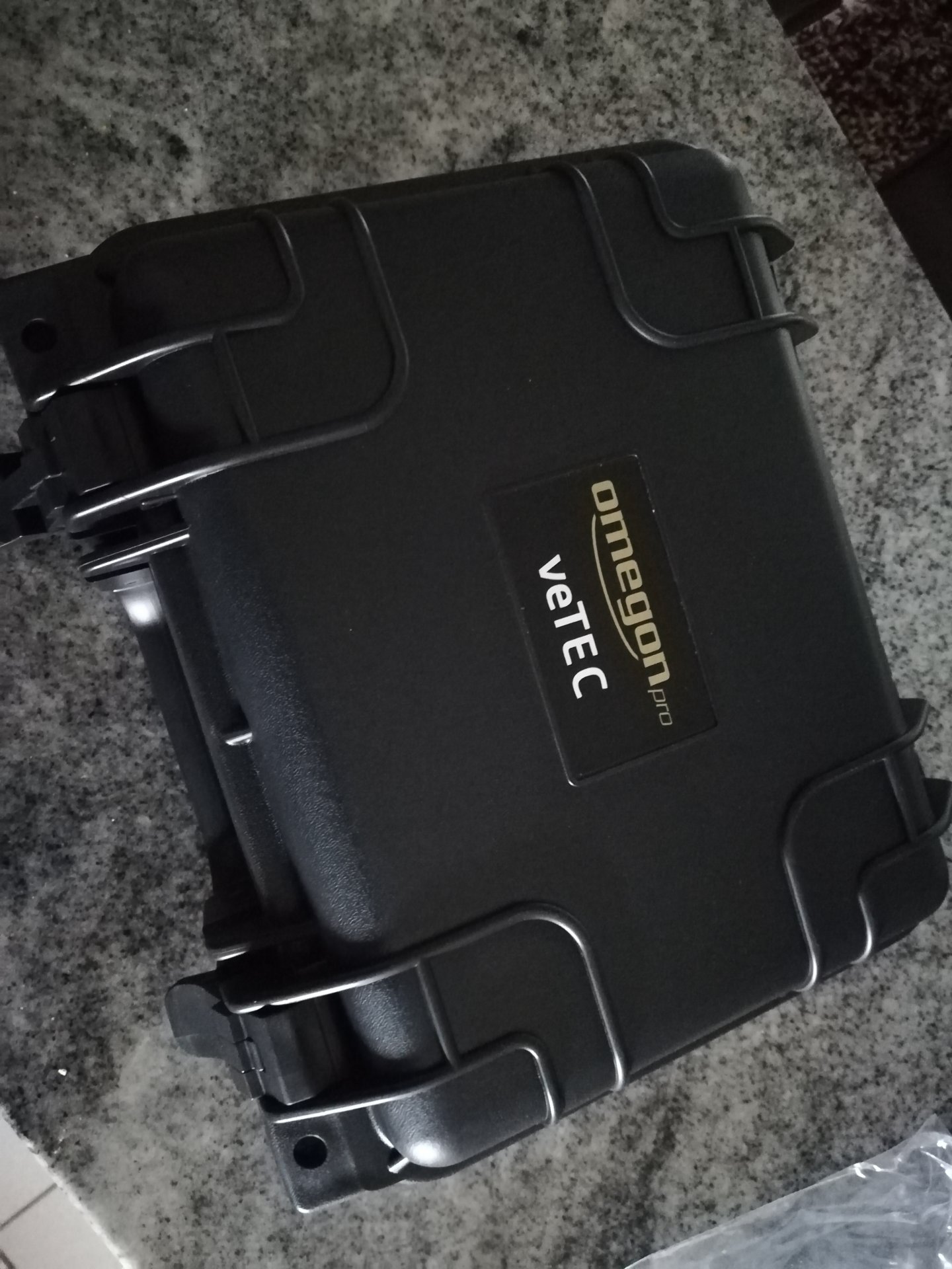

Die veTEC ist noch mit folgendem zusätzlich ausgestattet ist:

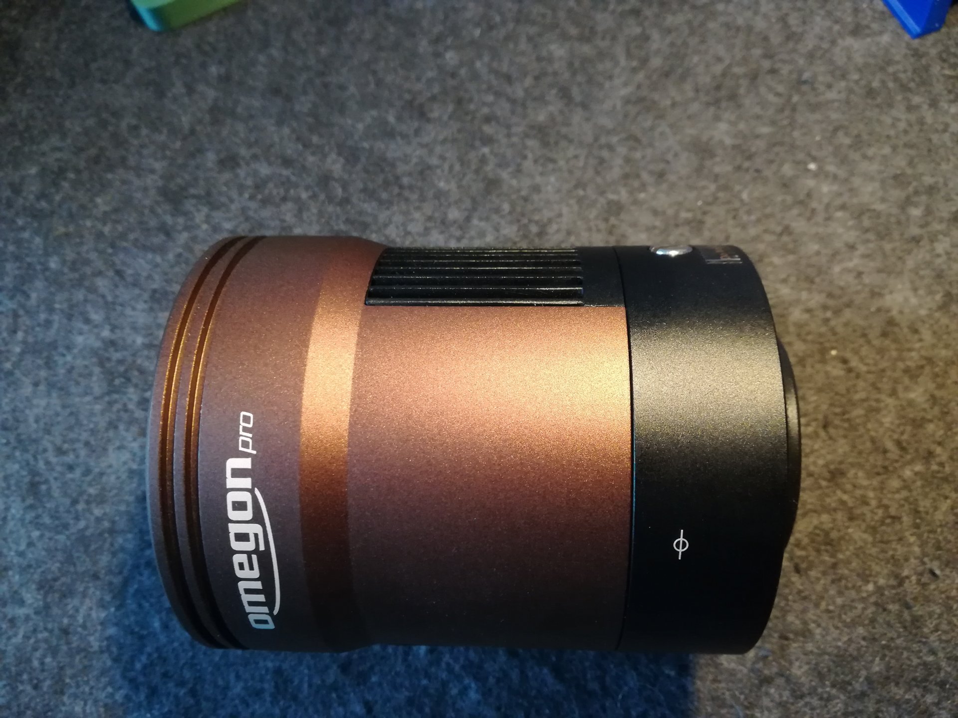

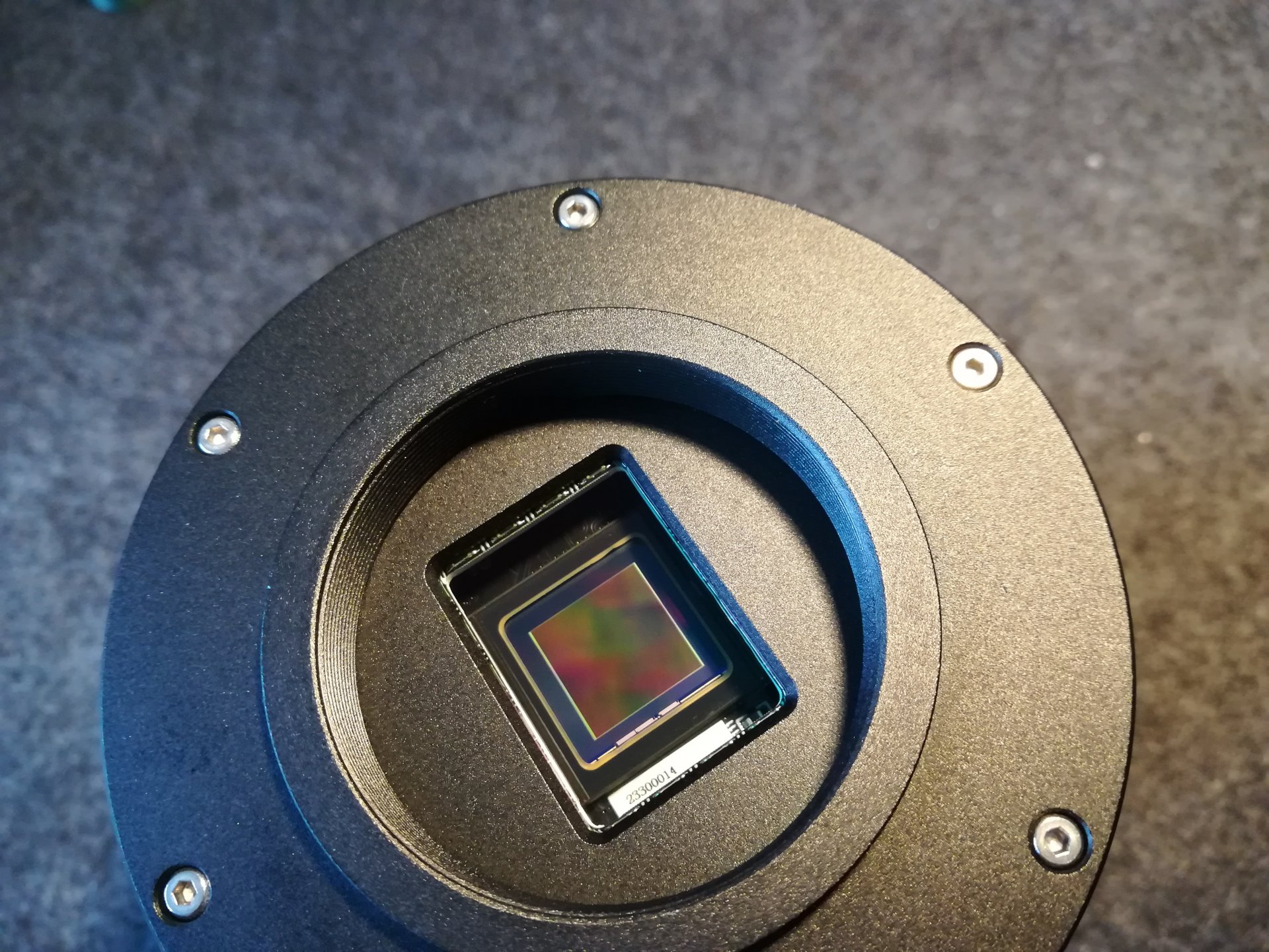

Kamera und Zubehör machen einen sehr soliden Eindruck. Die Front ist mit einer Gummikappe abgedeckt. Mit einer beigelegten Einschraubhülse ist sie bereit für einen 2‘‘ Okularauszug.

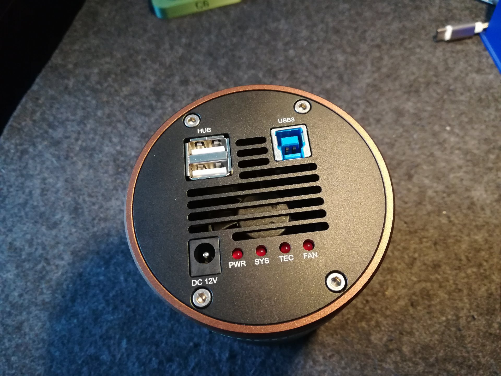

Dazu gehört auch „Astro Pro Capture“, mit dem ich die Funktion nun erst mal testen wollte. Die Stromversorgung der Kamera erfolgt über den USB-B 3.0 Anschluss. Zur Nutzung der Kühlung muß das Netzteil oder eine andere entsprechende Spannungsquelle angeschlossen werden.
Bei 999 Frames / 0dB Gain erreicht die Kamera 36,5°C ohne Kühlung, bei 0,2 Frames sinkt sie auf 31°C bei 22°C Raumtemperatur ab. Ich denke, dass eine gewisse Kühlung daher immer aktiv sein sollte, da die normale Betriebstemperatur meines Erachtens nach viel zu hoch ist.

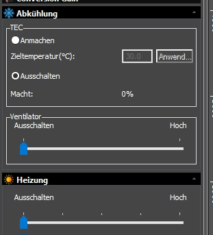

Ändert man den „Daten&Farbraum“ (8bit/14Bit/RAW/RGB) in der SW, so setzen Kühlung und Fan aus, trotz gesetztem Häkchen. Man muß das Häkchen entfernen und neu setzen, um die Kühlung wieder zu aktivieren. Macht man nicht oft, aber darauf muß man bei dieser SW achten. Meines Erachtens nach ein Bug. Andererseits glaube ich kaum, dass diese SW bei mir zum EInsatz kommen wird.
Die Temperaturregelung funktioniert nicht in jedem Bereich. Bei 22°C Raumtemperatur und 15°C Soll-Temperatur kühlte sie auf +10°C runter und blieb dort stehen. Erst bei Soll-Temperaturen ab unter ca. +10°C kann sie diese auch halten. Bei -17,8°C war dann Ende und es wurde ca. 98% Leistung angezeigt.

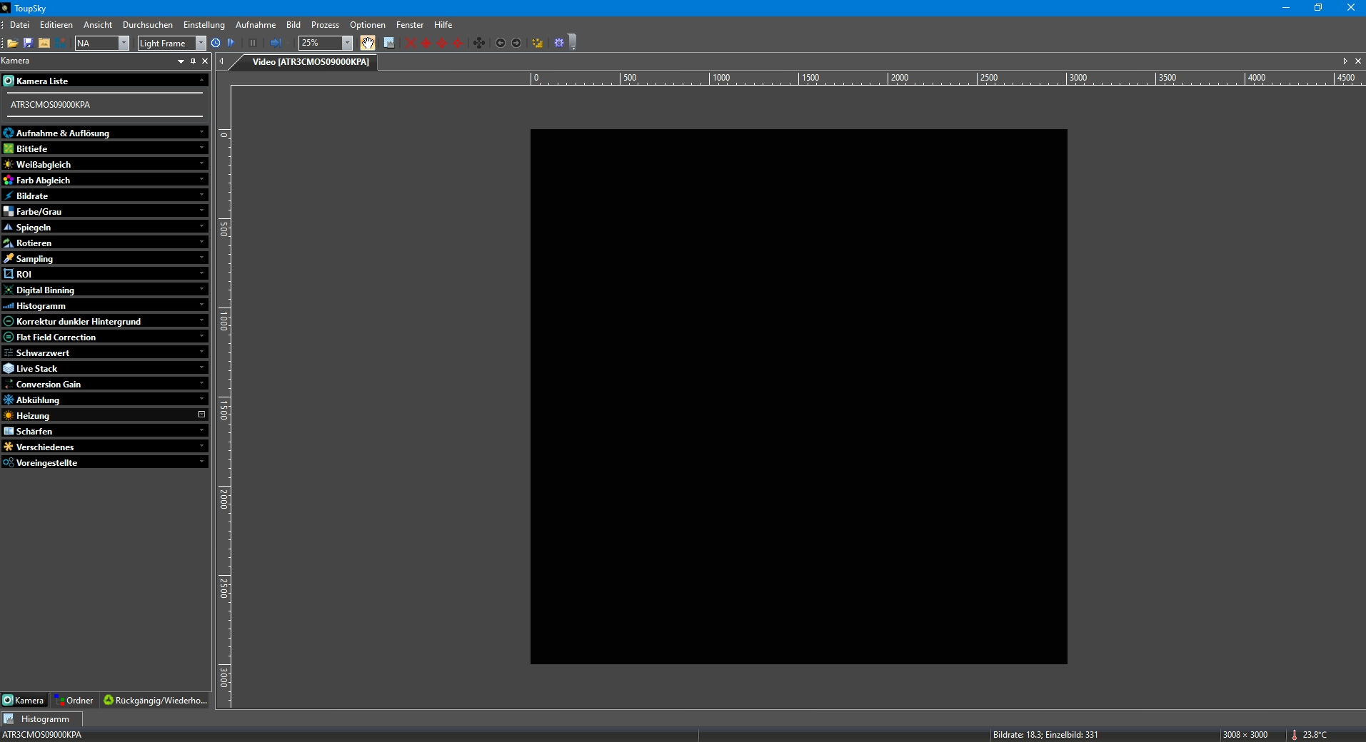

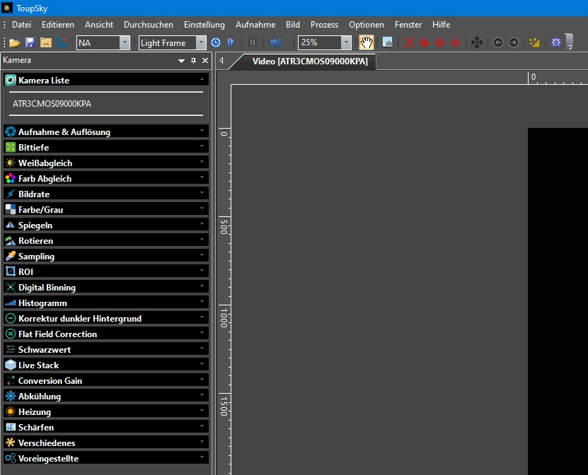

Das Hauptprogramm ist ToupSky, welches Sharpcap in seiner Grundfunktion entspricht. Dabei wird auf sehr detaillierter Ebene auf die Funktion der Kamera eingegangen. Die Default-Sprache war direkt Deutsch mit ein paar Ausreißern („Power“ wurde mal wieder mit „Macht“ übersetzt), allerdings ist die Übersetzung der Funktionen im Allgemeinen sehr gut gelungen.
Das Programm bietet so viele Features, dass ich als Anfänger total erschlagen bin.
Wer hier Erfahrung hat, kann sich austoben.

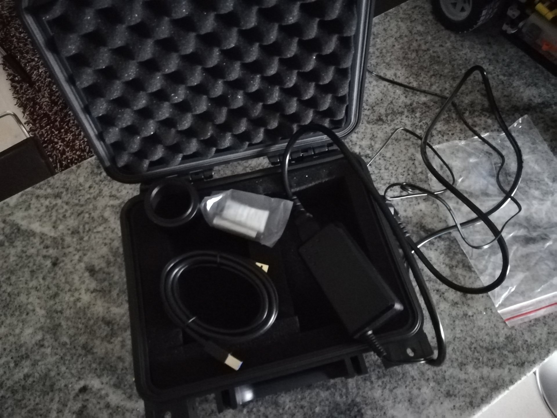

- Kunststofftransportkoffer + 12 / 3A Netzteil
- integrierter UV/IR Cut Filter; integrierte Heizung gegen Taubeschlag; von aussen anschraubbarer Trockenmittelbehälter
Es ist keine CD dabei, alles muß von der Lieferantenseite runtergeladen werden.
