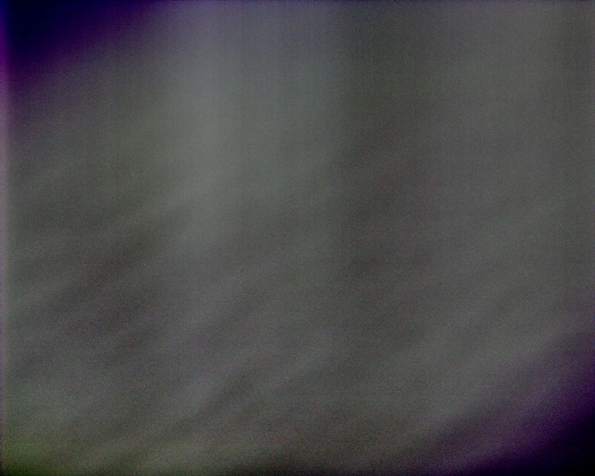

Anders sieht es mit dem Flat aus. Das ist nicht verwendbar.
Am tieferstehenden Bild siehst Du die vielen Artefakte am
extrem gestreckten MasterFlat.
Außerdem ist das Flat auch noch viel zu dunkel!!
Der Median liegt bei 0.052 sollte aber eher bei 0.5 liegen.
D.h. das Flat ist außerdem 10fach unterbelichtet!!
Und das Raw Masterflat zeigt außerdem einen starken
Gradienten.
Bis zur Erstellung guter Flats ist es ausreichend ohne
Flats zu arbeiten da Du KEINE Schmutzringerl am Chip hast!
D.h. mit DBE kannst Du sozusagen ein künstliches Flat erzeugen.
Hier das gestreckte unterbelichtete Flat:
Link zur Grafik: http://www.werbeagentur.org/oldwexi/flat_stretched.jpg

Hallo Darwin!
Laut FITS-Header wurde das von Dir zur Verfügung gestellte Bias nur aus 10 Bildern erzeugt!!! Nicht aus 60.
Auf jeden Fall ist die Anordnung der Flat-Folie ungünstig sodass zusätzlich zu den diagonalen Streifen auch ein starker
Gradient vorhanden ist.
Hier der Gradient im MasterFlat:
Link zur Grafik: http://www.werbeagentur.org/oldwexi/masterflat_1_gradient.jpg

Ich bin mir ziemlich sicher dass Du Dir die Artefakte
im Flat mit dieser superkurzen Belichtungszeit eingefangen hast.
Wie schon früher erwähnt ist das Flat extrem unterbelichtet.
Der histogrammbuckel steht bei 0,05 sollte aber bei ca 0.5
stehen. D.h du solltest mit höherer Belichtungszeit
arbeiten, erstens um die Kurzbelichtungsartefakte wegzukrigen und
zweitens um den Histogrammbuckel in die Mitte des
Histogrammfensters zu kriegen (in PI!).
Um längere Belichtungszeiten fürs Flat zu kriegen
Schneidest Dir aus einem Ganzen(!)weissen Zeichenblatt eine
passende Abdeckung für die Folie aus und lege es
auf die leuchtende Fläche, dann sollten wesentlich längere
Belichtungen gehen.
(0.01 statt 0.001 sollte ja jetzt schon gehen.)
Meine Flat am Hyperstar mache ich mit einem elastischen
Leintuch über Kamera und Teleskop fixiert.
Dann warte ich einen hochnebligen, oder eintönig gleichmäßig
bewölkten Tag ab und mache die Belichtungsserien für die Flats.
Während der Belichtungen bewege ich das Teleskop
ununterbrochen händisch am Himmel um keine fixen
Gradienten reinzukriegen.
Am Refraktor arbeite ich natürlich mit dimmbarer farbneutraler Folie. (Alnitak)
Also, bevor es zu komplex wird versuch mal
ein Paar Flats wie gehabt nur mit höherer Belichtungszeit (0,01 min)
zu machen - aufs Histogramm in PI achten -
Diese dann im PI testen (extrem strecken) ob immer noch diagonale Streifen drinnen sind.
Wenn Nein dann brauchst ja nur mehr schauen dass Du kein
Streulich reinkriegst und bist am richtigen Weg.
