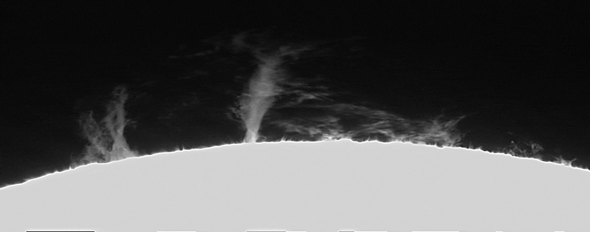

So, nachdem ich das Guiding mit der PHD2-Version (Solar) gestern hinbekommen habe, konnte ich es heute bei ziemlich bescheidenen Bedingungen ausprobieren.
Es waberte mächtig und immer wieder zogen Schleierwolken durch, aber die meisten Videos a 1000 Bilder hatten doch 10-20% stackbare Bilder.
Gestackt habe ich mit AS!4 (das läuft deutlich fixer als das AS!3). Die gesamte Animation bildet ca 30 Minuten ab.
Das Guiding lief perfekt und so ist doch noch was Brauchbares dabei rausgekommen:
Auch die Serienaufnahme-Möglichkeit in firecapture leistet wertvolle Dienste, so dass man bei laufendem Guiding getrost mal ein Stündchen weggehen kann, ohne daß das Bild wegwandert und man einen Satz von 50-100 Videos auf der SSD hat. Dank an Torsten Edelmann !!
Jürgen

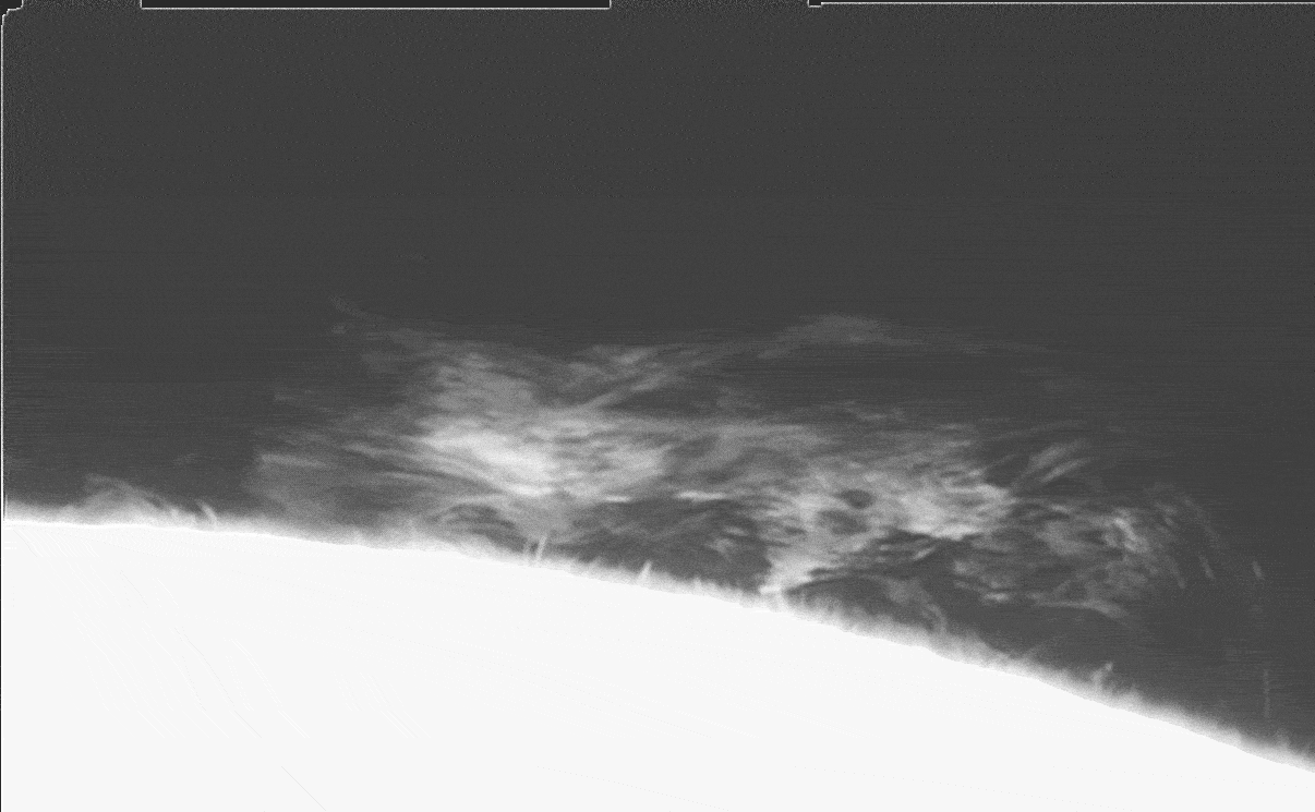

Heute konnte ich mal etwas länger aufnehmen und das Seeing war besser als letztes Mal.
Dank der Batch-Komprimierung der TIFFs mittels Irfanview zu JPGs konnte ich dann ein etwas längeres GIFF erzeugen.
Aufgenommen mit 102mm TS-Photoline mit DERF, und Quark Prominence , Kamera ASI1600MM.
Guiding mit PHD2-Solar.
Es sind genau 110 Einzelbilder, die mit jeweils 15% aus 1000 Bildern mit 20ms Belichtungszeit entstanden sind.
Aufgenommen mit firecapture, gestacked mit Autostakkert 4, aligned mit imppg, Tiff zu JPG mit Irfanview, die JPGs zu gif mir ezgif.com.
Hier das Ergebnis:
Jürgen

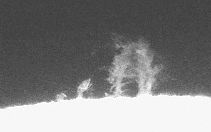

@003sec : Hallo Ralf,
Das mit der Batch-Funktion im AS!4 hat funktioniert.
Das Ergebnis ist nicht so gut, wie die erste Animation (s.u.), ich glaube aber, die Gründe dafür liegen woanders.
1. Ist diese Protuberanz kleiner gewesen (sieht man an dem Radius des Sonnenrandes), die Vergrößerung ist somit größer.
2. Diese Protuberanz hatte weniger Kontrast als die aus der ersten Animation.
3. Die Aufnahme erfolgte später, ich glaube, das Seeing lies am Nachmittag nach.
Aber ehe ich 100 Bilder manuell stacke (ca 2h Arbeit) würde ich dann diesen Weg doch bevorzugen.
Also nochmal vielen Dank für den Hinweis.
