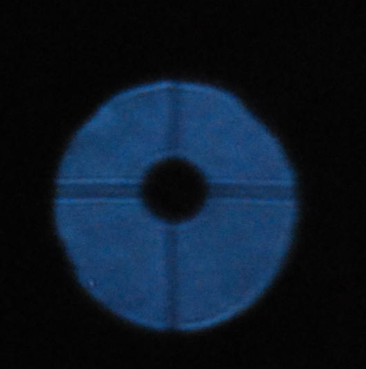

Ich weiß das man die Kollimierung mit defokussieren eines Sterns checken kann. Das habe ich mal getan. Könnte das jemand mal bitte beurteilen: muss ich da was optimieren? Das war recht "fuddelig", als ich das vor 5 Tagen das erste mal probiert habe und das war das Ergebnis.

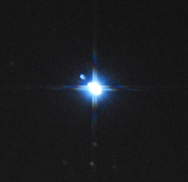

Warum sieht dieser Stern so doppelt aus?
Wenn ich visuell beobachte, kann ich im Nebel aus diesem "Sternenklecks" 4 Sterne ableiten. Liegt es daran, dass ich nicht im Fokus war oder ist da was überbelichtet. Die Kamera hat gelegentlich die Sterne schwarz markiert. Ich denke sie wollte mir dahingehend was sagen. 30 Sekunden belichtet bei ISO 800, weil mir ISO 1600 etwas verrauscht vorkam.

Dein Newton ist nicht ganz sauber kollimiert. Hast Du bereits die dazu nötigen Werkzeuge wie Laser und/oder Concenter?
Gern kann ich Dich dabei unterstützen wenn Du unsicher bist, ich wohn um die Ecke ;)

Dein Stern mit Doppelspikes kann mehrere Ursachen haben:
- tatsächlich Doppelstern
- Fangspinne asymetrisch
- Folge mangelhafter Kollimation

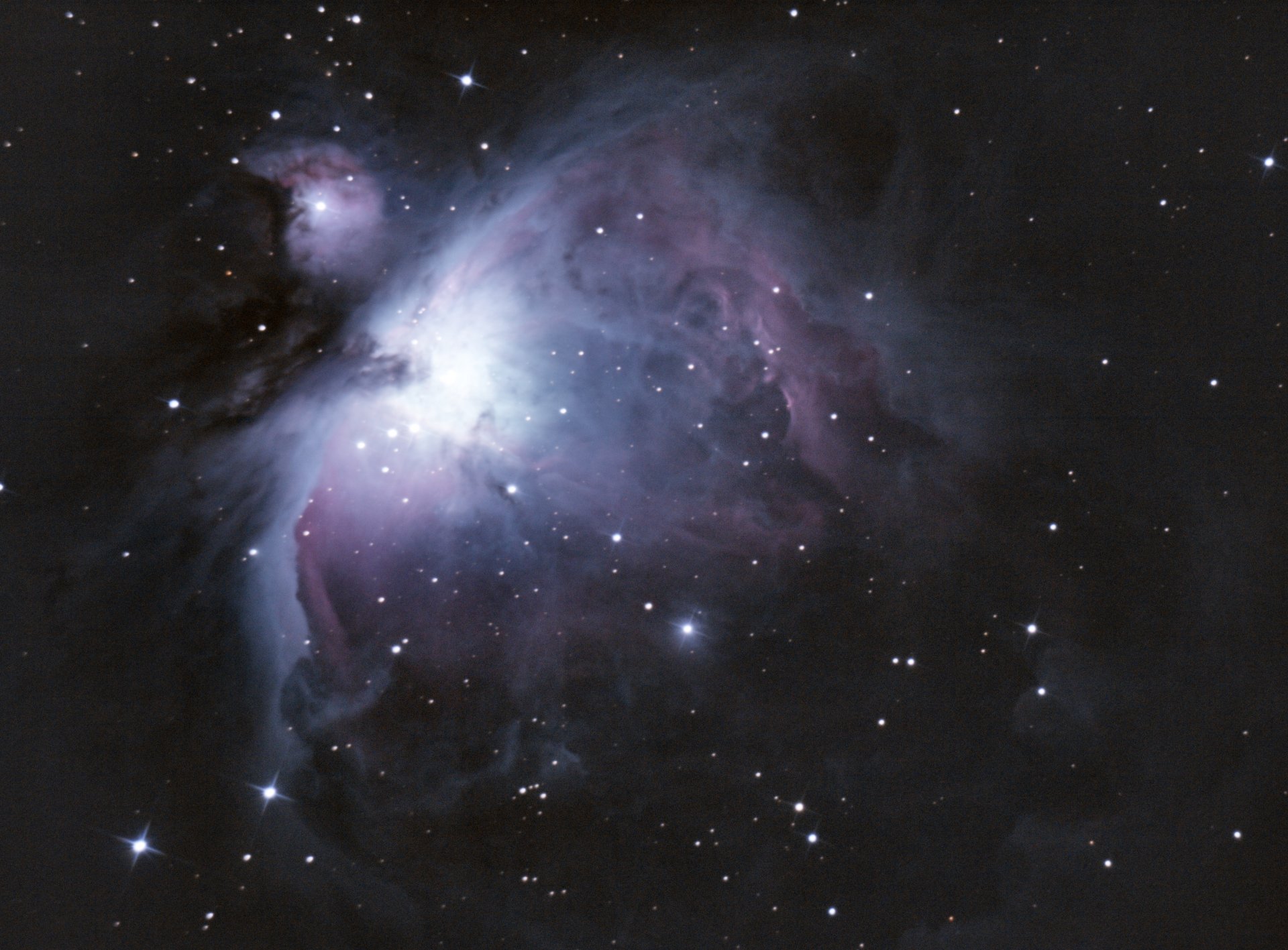

Ich hab es nochmal mit SIRIL versucht. Nach der Anleitung von Hartmut. Ich finde es ja verrückt, dass der Weißabgleich automatisch über die Sterne passiert...
Ich hoffe ich habe nichts falsch gemacht... jetzt geht der Orion Nebel eher ins Rosa?! Lila hatte mir sogar etwas besser gefallen, aber gut... ist ja kein Wunschkonzert, sollte sich schon an der Realität orientieren. Jedoch sind 2, 3 Sterne auch ins Rosa abgedriftet.
Hier das Ergebnis aus 10x15s von gestern Abend mit SIRIL in ner ruhigeren Minute:
Hi Sebastian,
ist doch schon mal ein schönes Ergebnis.

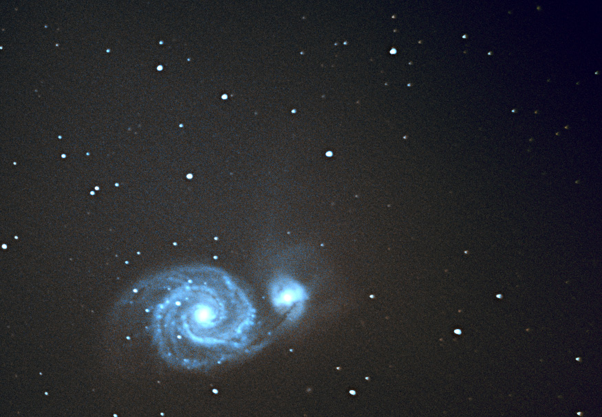

Hier noch ein Beispiel mit dem 300/1500mm Dobson/Newton auf Martini EQ-Plattform und der ASI294MC:

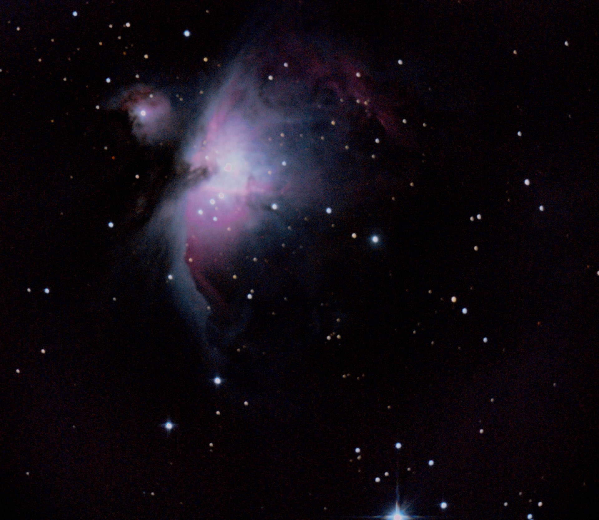

nach fast einem Jahr, habe ich es heute nochmal versucht. Eine etwas bessere Kamera (unmodifizierte Canon 600D) und meine EQ-Plattform auf Autoguiding umgebaut. Wobei der Guidinggraph von weniger günstigen 3'' Error RMS spricht.
Bearbeitet nur mit Siril: Background Substruction, Colorcalib, Stretch
Ich werde mal noch Versuchen über einen Sternenkatalog die PSF für die richtige Deconvolution herauszubekommen, das sollte ein paar Guidingfehler ausbessern können. Wenn mal Zeit ist. Ansonsten habe ich mich mit der Bildmanipulation noch nicht weiter beschäftigt und bleibe zufrieden beim Ergebnis. Schauen wir mal nächstes Jahr, was ich davon halte :)
Sebastian
Hi Sebastian,
sieht gut aus.
Wahrscheinlich ist der zentrale Teil sogar überbelichtet. Das ist mM das Problem beim M42.
Auch das spricht für kürzere Belichtungszeiten (Guidingfehler spielen dann auch weniger eine Rolle) der Einzelaufnahmen und dann Verarbeitung mit 32bit.
Was übrigens auch der Vorteil des Live-Stacks in SharpCap ist.
Peter

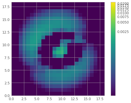

Ich habe das Bild nun noch geschärft. Das war gar nicht so einfach bei dem Noise... Letztendlich sieht man die 3 Winkelsekunden Guidingfehler sogar in der PSF.
Im Bild habe ich eine Gauss-Funktion auf die, aus mehreren Sternen bestimmte, Effektive PSF gemappt und die Abweichungen von EPSF zu Gauss-Fit betrachtet (x und y Achse sind auf Winkelsekunden skaliert):
