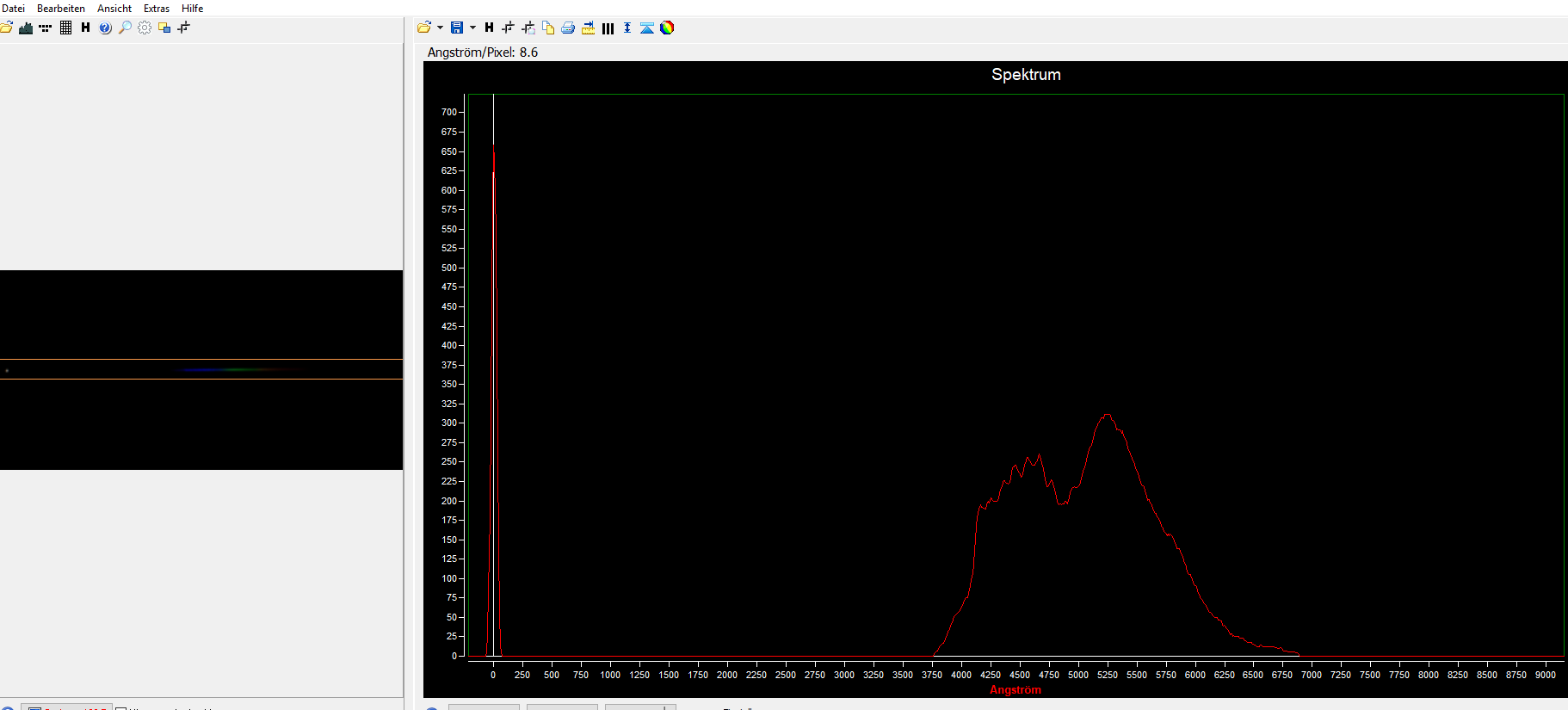

Deshalb sieht es in Rspec folgendermaßen aus:
So sind keine Linien zu erkennen.

wynnie
Mitglied
Hallo Jakob,
ich kenne mich mit dem Star Analyser nicht aus, aber Deine Aufnahme ist 'verpixelt' weil Du das Bild nicht debayert hast. Man sieht die Grauwerte der roten, grünen und blauen Subpixel. Wenn Du das Bild debayerst (z.B. mit Fitswork) wirst Du, denke ich bessere Ergebnisse bekommen.
Zur Auswertung des Spektrums kann ich Dir aber leider nichts sagen, da kenne ich mich auch nicht aus.
Michael

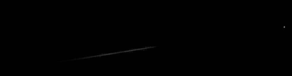

Das debayern hat geholfen, jedoch sieht es jetzt folgendermaßen aus:
Sollte es bei Wega so aussehen?
Wenn ja wo liegt Hβ? Ich finde Hβ nämlich nicht.

Skywalker
Mitglied
Hmm, hier ist gar nicht so viel los ;)
Ich kann leider auch nicht konkret werden, aber meine Meinung:
Wirklich bearbeiten hilft da -noch- nicht. Das Problem ist, das die Auflösung der Rohdaten nicht reicht. Ich würde versuchen das Stacking bzw. schon die Rohbilder noch besser hinzubekommen. Ich denke da geht noch was.
Ich glaube die Farbkamera wird dir Probleme machen. Die Hb Linie liegt genau auf der Trennung zwischen Blau und Grün, da hat deine Kamera nur noch 30% rel. Qe. Mit einer SW Kamera wäre das deutlich einfacher.

Hallo Jakob,
um das Spektrum aufzufächern nimmt man entweder eine Zylinderlinse oder man richtet das Spektrum in Stunde aus und verbreitert den Faden durch leichtes Pendeln in der Deklination.
Oder man könnte es vielleicht auch umgekehrt machen - Spektrum in Deklination ausrichten und den periodischen Fehler der Nachführung zum Verbreitern des Spektrums mißbrauchen? Das ist aber nicht so kontrolliert wie andersherum. Nur so eine Idee - Testen und bittte hier berichten.
Gruß, Gerd
Okke_Dillen
Mitglied
Ist es eigentlich besser Videos zumachen und diese zu stacken oder Einzelbilder und diese stacken?
Videos sind ja in der Belichtungszeit begrenzt, je nach fps. Ihr SNR wird also schlechter sein und das Signal ist schwach, ist ja auch noch breitgezogen. Insofern halte ich Fotos mit der Möglichkeit langer BZn für besser.
Das Argument der Mono vs Colorcam ist natürlich berechtigt, besser für die Bearbeitung in einer Spektrum-Software ist freilich mono.
Auffächern: wie hast du's denn auf-/eingebaut bzw auf wieviel Abstand? Generell kann man dazu die Entfernung zum Chip vergrößern. Und: der Abstand zum Stern nimmt mit zu, aber etwas Reserve hast du laut obigem Bild schon noch. Das war die 120er Asi, oder? Entspechend mehr Reserven hättest du tatsächlich noch mit der DSLR, sind ja beide color. Versuche mal noch, das Spektrum so waagerecht wie möglich auszurichten.
